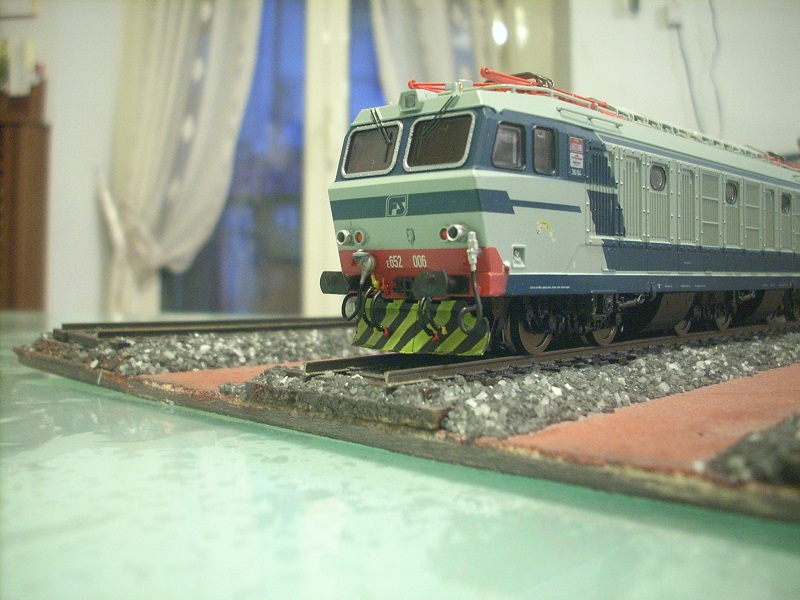

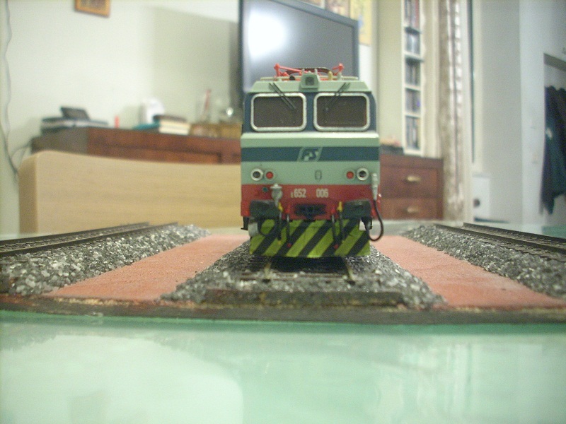

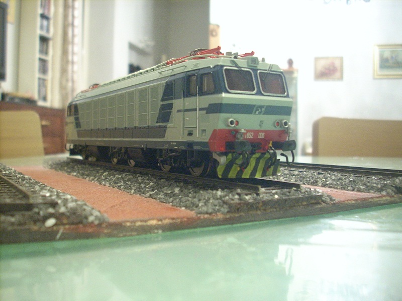

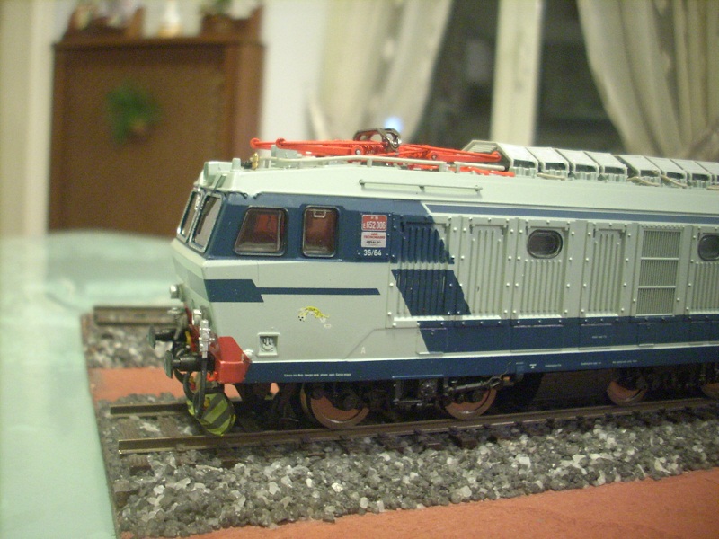

Salve a tutti
scrivo per mostrarvi la mia prima, semplice elaborazione. Ho cominciato con una cosa facile che mi ha permesso di fare un po' di esperienza e di prendere coraggio nel mettere "le mani addosso" ai miei modelli. Voglio condividere con voi postando alcune foto, nonostante gli interventi effettuati siano di quelli visti e rivisti qui sul forum.
Passando alle modifiche effettuate ho:
-sostituito i pantografi originali con i roco a strisciante piatto, abbassando i gomiti degli stessi;
-oscurato i vetri delle cabine con pellicola fotografica usata;
-sostituito le ghiere e gli aggiuntivi originali con altri in metallo;
-cambiato la posizione del faretto verde erroneamente messo nella fessura per la presa 78 poli;
-fatto ritocchi di colore alla carrozzeria ed ai respingenti;
Aspetto solo i ganci hornby ed il trasparente opaco per ripassare alcuni particolari ed i carrelli.
Il risultato mi soddisfa e, a mio parere, la locomotiva non necessita di altri interventi migliorativi dell'estetica risultando, così, già abbastanza accettabile.
Spero piaccia anche a voi
Sono ovviamente ben accetti consigli ed osservazioni

Bel lavoro, se riesci dai una passata di nero opaco alle ruote. Vedrai che migliora ancora di più.

Grazie Andrea
si, a limite quando metto mano ai carrelli provo a dare una passata anche alle ruote :wink:

Ciao Pasquale, bravo ,hai fatto bene a non dare retta a quella vocina che un pò tutti noi abbiamo sentito le prime volte che dice "...e se poi..." e a iniziare questa tua elaborazione che ti è riuscita proprio bene :D !
L unico consiglio che mi sento di darti è di non fermarti e continuare ,con l esperienza ottenuta con questo lavoro il prossimo verrà anche meglio :wink:

grazie mille. Infatti quella vocina l'ho sentita molte volte ma poi ho preso coraggio :D :D
Ora in programma ho altre elaborazioni simili su altre macchine, ma mi mancano ancora alcuni "ingredienti" :lol: ...appena li avrò disponibili mi metterò all'opera e posterò altre foto :wink:

Non ti retsa che mettere le v arie tuberie ai carrelli e patinare il modello!

Eh si. per ora ho patinato i carrelli e l'interno delle ruote :wink: già è un'altra cosa. :mrgreen:
