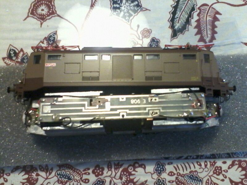

ops..Dal mio armadio è spuntata una confezione Rivarossi cod 5026 contenente una bellissima E 434 068!!
Dato che il mio parco rotabili è quasi tutto digitalizzato mi/Vi chiedo se sara' possibile digitalizzare questa loco.
Qualcuno ha già fatto un'esperienza del genere..?
Grazie in anticipo a coloro che mi aiuteranno.
saluti Adriano
E che caxxo, solo a me mi spuntano vestiti e coperte dall'armadio... :evil:
Che concime usi???
Comunque, io le 424 old time le ho digitalizzate con Esu lockpit 4.0 a 8 pin, praticamente ho "strappato" e frullato dalla finestra il vecchio pcb, ho acquistato il connettore femmina 8 pin, ho saldato tutti i fili al posto giusto e inserito il decoder.
Ho fatto così con tutte le macchine pre-nem.
Ps: non dimenticare di togliere le lampadine e mettere gli smd. :wink:

grazie Alessandro per le info, le 424 dovrebbero essere simili, potresti dirmi come si apre la macchina? anche perchè non esiste documentazione al proposito.
Adriano

Non ho sottomano il 424, ma se ben ricordo, dovresti levare i respingenti ed allargare leggermente la carrozzeria. Verificherò comunque e ti farò sapere.
Per quanto riguarda le luci, usa pure gli SMD, ma stai attento che abbiano già le resistenze inserite perché altrimenti li bruci.
Saluti, Riccardo

Grazie Riccardo, terro' presente le resistenze per i led.
Non sono sicuro che si debba togliere i respingenti, mi sembrano svingolati dalla carrozzeria, se posso mandero' una foto.
Adriano

Caro Adriano, per aprire è sufficiente allargare la carrozzeria. I respingenti non li devi toccare. Invece attenzione al filo per alimentare i pantografi, in quanto è abbastanza corto: se tiri troppo potresti dissaldarlo.
Saluti,

ancora grazie a tutti, la macchina è aperta(vedi foto).
Ora devo studiare cosa è meglio fare: togliere circuito stampato, saldare i fili del decoder sul cs, rifare il cs magari con i led, ecc.
Vi terro' informati sull'evoluzione dei lavori.
Adriano
