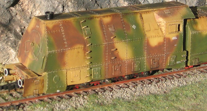

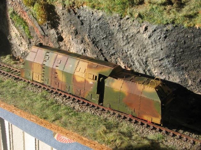

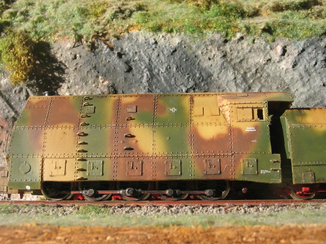

Ho modificato con il kit di Wespe Model una BR 57 della Roco. Dato che c'ero ho messo anche il decoder ed il sound. Il kit prevedeva una loco Fleischman, che non avevo. La Br57 della roco l'ho completamente smontata, resta telaio e parte del carro e del biellismo. Ho rifatto le piastre di protezione dei respingenti, dato che quelle del kit non avevano le misure adatte. Tutte le scalette e maniglie sono in filo di ottone (ho usato quello della catenaria profi della Sommerfeld) le decals sono della Peddinghaus. La macchina è stata colorata con colori tamyia ad aerografo e sporcata con colori ad olio. La sporcatura è stata fatta con lavaggi di nero e bruno di van dyke, con seguenti drybrushing in terra di siena e bianco. Successivamente ho fatto delle scrostature con il colore acciaio brunito della Vallejo.
La blindatura è attaccata al telaio con un paio di gocce di silicone trasprente neutro, così se ho necessità di aprire la macchina posso farlo tranquillamente
BR57-3.JPG [ 216.83 KiB | Osservato 2676 volte ]
br57-2.JPG [ 103.35 KiB | Osservato 2676 volte ]
BR57.JPG [ 133.6 KiB | Osservato 2676 volte ]
