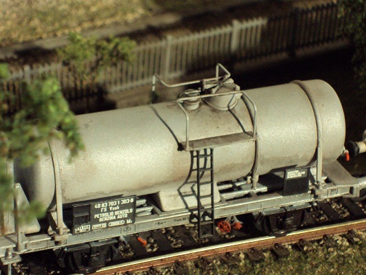

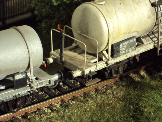

Tempo fà ho montato quattro carri cisterna ttm kit, cercando di differenziarli il piu possibile nei particolari:
carro m1.JPG [ 135.44 KiB | Osservato 2254 volte ]
Invertito passo d'uomo con la bocchetta

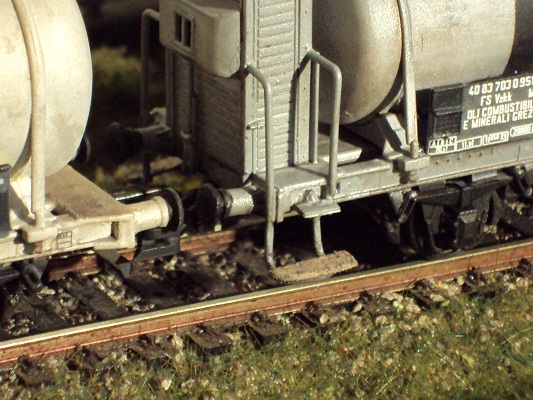

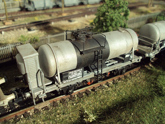

carro m2.JPG [ 140.96 KiB | Osservato 2254 volte ]

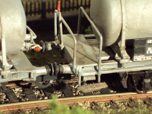

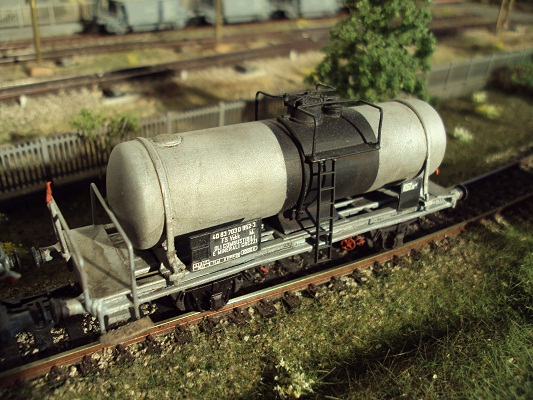

carro m3.JPG [ 125.9 KiB | Osservato 2254 volte ]

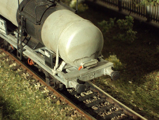

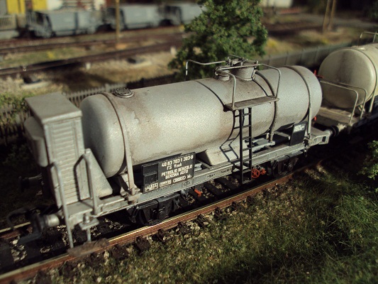

Carro m4.JPG [ 119.02 KiB | Osservato 2254 volte ]
Su un carro è stata montata la cisterna al contrario spostando scalette e tubi di scarico:
Particolare cisterna invertita.JPG [ 119.1 KiB | Osservato 2254 volte ]

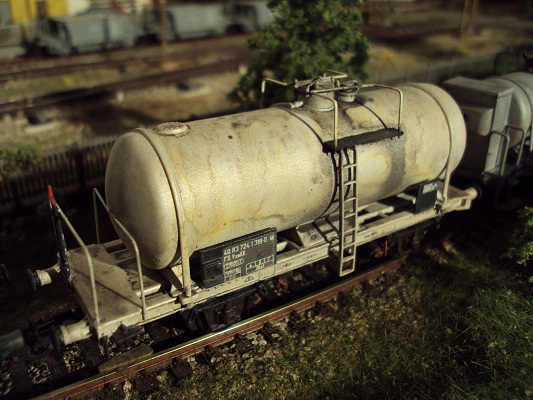

Modificate le serpentinedi riscaldamento:
serpentine originali.JPG [ 125.49 KiB | Osservato 2254 volte ]
serpentine riscaldamento modificate.JPG [ 125.73 KiB | Osservato 2254 volte ]

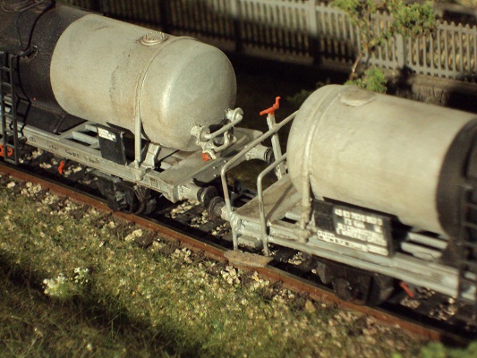

Ricostruiti mancorrenti con acciao armonico e scalino in legno:
garritta.JPG [ 137.68 KiB | Osservato 2254 volte ]
terrazzino.JPG [ 124.38 KiB | Osservato 2254 volte ]
terrazzino2.JPG [ 131.57 KiB | Osservato 2254 volte ]
