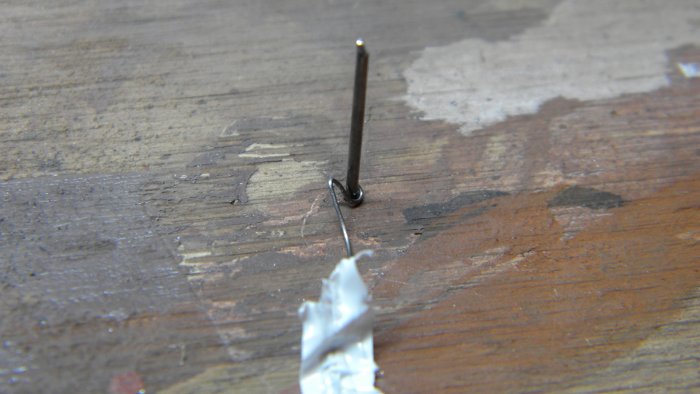

Si parte arrotolando il laccetto intorno una minuscola vite:
p1.jpg [ 52.42 KiB | Osservato 7613 volte ]

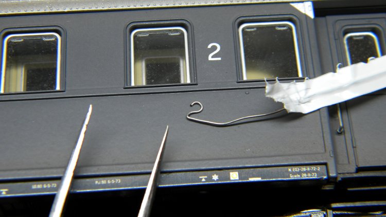

Si sagoma pazientemente con delle buone pinzette a punta extra fine
p2.jpg [ 61.95 KiB | Osservato 7613 volte ]

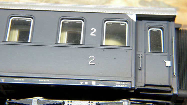

Comparativa con la tampografia di una Roco
p4.jpg [ 63.15 KiB | Osservato 7613 volte ]
Il problema verrà al momento dell'incollaggio sulla carrozza, ma per ora vedo di perfezionare la grafìa.

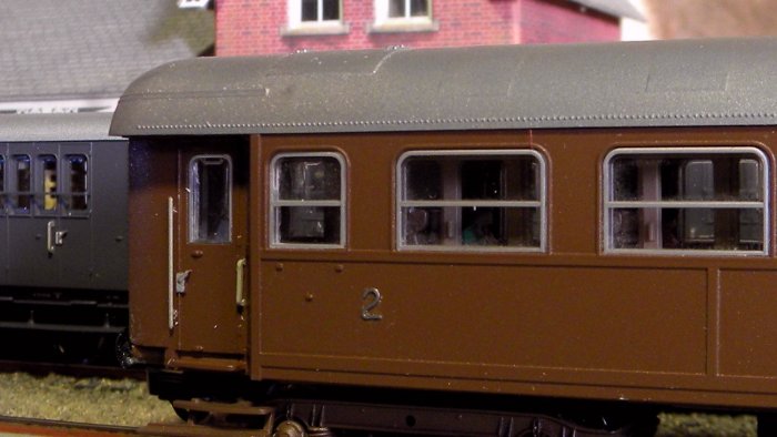

Comunque, anche se ora sto tentando le applicazioni su una carrozza laboratorio, ecco grosso modo il risultato:
num.jpg [ 47.9 KiB | Osservato 7262 volte ]

Direi risultato ottimo.
Le puccole sbavature/aloni intorno al numero sono sicuramente, come al solito, enormemente amplificate dall'uso della macro.
Ad occhio nudo sicuramente non sono apprezzabili.Lo so perche' capita anche a me di scoprire certe "schifezze" quando guardo la foto con macro di un elaborazione che ad occhio nudo mi pare perfetta...

Bel lavoro. L'unica porzione che potresti provare a migliorare è lo spigolo vivo della base del 2. Io farei per prima la piegatura a 90 gradi con l'ausilio di una dima di metallo ben affilata, per poi passare alla parte curva e alla battitura.

E' vero, la macro ti fa notare difetti impercettibili ad occhio nudo, come in questo caso.
E' anche vero che, da patito della fotografia, mi sento in dovere di creare un qualcosa a misura anche di macro, anche se non è una priorità.
@BariS.Spirito:
Giusta osservazione. Non so se ti riferisci alla prima foto, quella sulla '21 Roco, o se ti riferisci anche all'ultima postata (è un altro numero, secondo me..........uscito un po' meglio).
Volevo predisporre una piccola dimetta, ma essendo un lavoro non eccessivamente ripetitivo, dato che in teoria mi sarebbero serviti solo 4 numeri, ho desistito e mi sono affidato alle sole pinzette, comunque munite di spigoli vivi.
@Marco:
Giusta anche l'osservazione sulla dimensione dei numeri, ma dovendo crearli ex novo per una carrozza dove non si vedeva traccia del numero tampografato, non mi sono creato il problema dei decimi (o centesimi ?) di millimetro, anzi, se confronto tutti e 4 i numeri, probabilmente non sono esattamente uguali fra loro, ma a 15 centimetri di distanza l'uno dall'altro fanno un figurone. :mrgreen:
