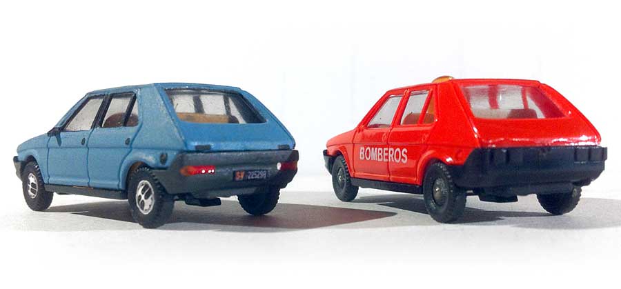

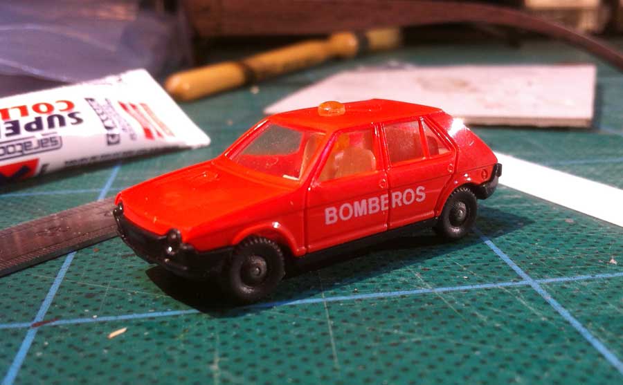

Ciao! Tempo fa cercavo una Fiat Ritmo in 1:87 in memoria di quand'ero ragazzino (l'aveva il padre del mio migliore amico d'infanzia). Sapevo che l'aveva fatta la spagnola Ibertren, così mi sono messo alla ricerca e ho trovato su e-b-a-y.es un offertona di 4 Ritmo Ibertren, il modello dei pompieri, anzi, dei bomberos :D
Ora, il modello ha i suoi limiti e riproduce la Ritmo versione della Seat con i fanali posteriori diversi, inoltre dovevo eliminare la sirena sul tetto.
ritmo_01.jpg [ 46.4 KiB | Osservato 7704 volte ]
ritmo_02.jpg [ 87.53 KiB | Osservato 7704 volte ]

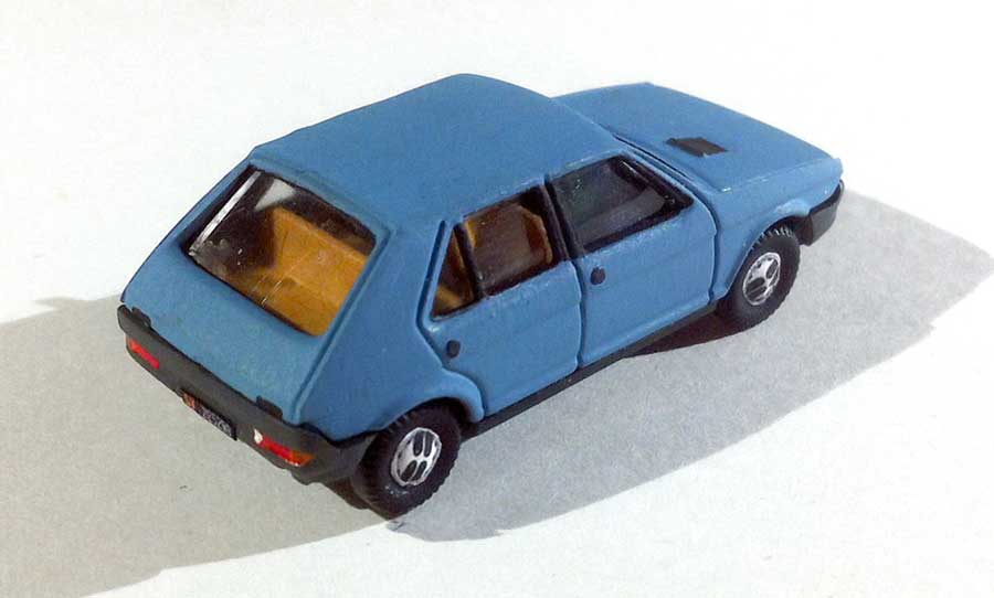

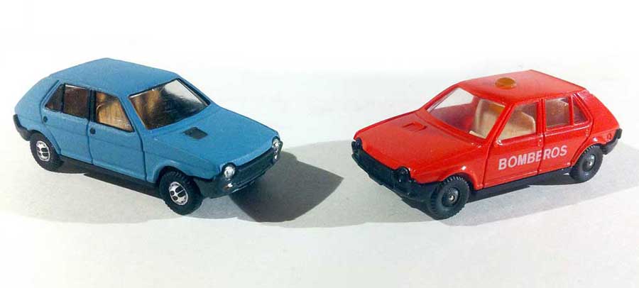

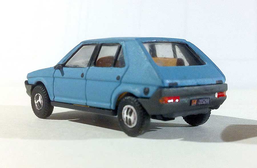

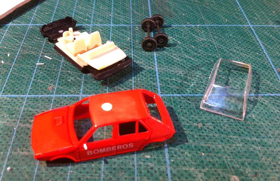

Quindi mi sono armato di pazienza e ho prima smontato il modello, ho levato la sirena e chiuso il buco con un pezzo di plasticard incollato con super attak. Quando la colla era ben asciutta ho passato un po' di carta vetrata finissima per uniformare il tetto. Poi ho limato via i fanali posteriori in rilievo stampati sul paraurti e armato di trapanino e disco da taglio ho praticato la scanalatura dove erano alloggiati i fanali della Ritmo Fiat e la targa.
Quindi ho recuperato un po' di colori Humbrol tra cui un azzurro che ricorda molto il modello che volevo riprodurre e con il quale ho colorato la carrozzeria (a pennello). Ho verniciato gli interni in color sabbia e i paraurti in grigio scuro e poi con la punta di uno stuzzicadenti ho colorato i profili dei finestrini sulle portiere, le maniglie e tutti i fanali. I copricerchi sono fatti a computer come le targhe, stampate su carta normale, ritagliate e colorate sui bordi per nascondere lo spessore del foglio. Alla fine di tutto ho riassemblato l'auto... devo ammettere che c'è una leggera differenza rispetto all'originale :D

ciao Silvio, ti faccio i miei complimenti per la realizzazione, e devo dire trovo strepitosi soprattutto i cerchioni con quell'inconfondibile disegno! Se devi aggiungere qualcosa, ricordati dell'antenna radio, solitamente montata sul volume anteriore, a fiamco del cofano e in posizione quasi verticale. Se l'ambiantazione della macchina ha più di due anni, ricorda che i paraurti in resina sbiadivano sino a diventare grigio perla. Se te ne avanza una realizza il modello Targa Oro e mettici i cibié.

Chicco, ho usato questa foto come ispirazione: niente antenna.
ritmo_08.jpg [ 66.21 KiB | Osservato 7625 volte ]
In compenso mi sono accorto di aver dimenticato i tergicristalli e le frecce laterali, ma porc....

A parer mio potresti mettere i tergicristalli
io li faccio con dei piccoli pezzi di filo metallico verniciati in nero opaco.
Non sono raffinatissimi ma, considerate le dimensioni, basta che si vedano e migliorano il colpo d'occhio
Poi se si vogliono contare i chiodi, visto che l'hai gia' molto dettagliata, potresti mettere un piccolo montante per il deflettore e, se riesci ancora a smontarla, un rettangolino nero all'interno per simulare lo specchietto retrovisore ... ( e un punto arancione per la freccia laterale :oops: ! )

Puoi spiegarmi come hai fatto per aprirla?
E' così "morbida" quella plastica...
 Oggetto del messaggio: Re: ELABORAZIONE: Che Ritmo!
MessaggioInviato: domenica 4 agosto 2013, 18:07
Messaggi: 526
Ciao! Aprirla non è stato facile, proprio a causa della morbidezza della plastica, diciamo che ho insistito nel far leva pian piano con un cacciavitino, finché i perni non hanno ceduto. Il punto più debole è stato far cedere il perno sotto il cofano dato che esagerando nel far leva è facile deformare il cofano stesso. Comunque ero pronto a tagliare la plastica con un cutter...
