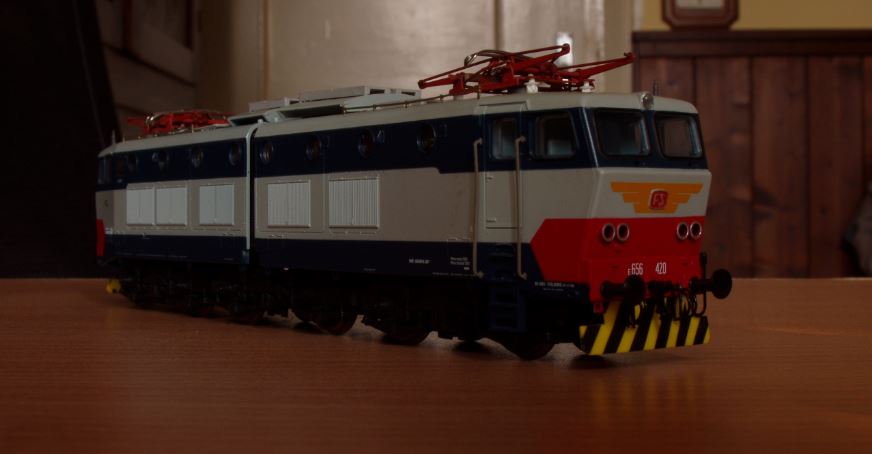

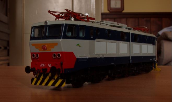

Per ottenere la E 655.501 sono partito dalla Lima E 656.420, un modello del 1992, cardanico, con telaio in metallo e senza predisposizione per il digitale. Il modello riproduce una locomotiva di quinta serie, adatta quindi al mio scopo.

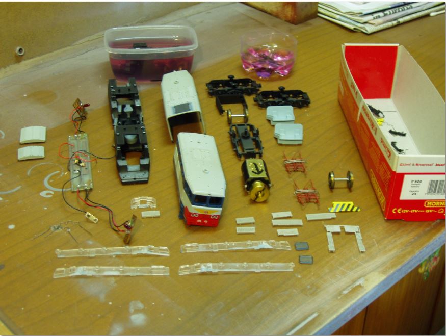

Come prima cosa ho smontato la macchina in ogni sua parte. L'operazione è stata abbastanza agevole, la colla usata per fissare i dettagli riportati sulla cassa non è molto tenace e sono riuscito a staccare tutto senza rompere nulla. I vetri frontali si staccano premendo sul bordo inferiore, essendo incollati con una goccia di colla sul bordo superiore. Fatto questo ho riposto tutti i dettagli in scatole, separando le parti meccaniche da quelle estetiche. Ho poi provveduto alla pulizia delle parti meccaniche. Ho lasciato a bagno in alcool una notte tutte le parti, tuttavia l'alcool non agisce sul grasso in maniera molto efficace, ho così provveduto a pulire le parti con un pennellino e benzina avio. Non ho però lasciato a bagno nulla in benzina avio, non conoscendone le conseguenze. Dopo diverse passate di avio e risciacqui con acqua e sapone tutto il grasso è stato eliminato. L'ultimo risciacquo l'ho fatto con sola acqua.

Commento file: Locomotiva Lima di origine
origine3.JPG [ 39.75 KiB | Osservato 6837 volte ]
origine2.JPG [ 32.65 KiB | Osservato 6837 volte ]
origine1.JPG [ 43.59 KiB | Osservato 6837 volte ]
Commento file: Locomotiva smontata in ogni sua parte
smontata.JPG [ 90.46 KiB | Osservato 6837 volte ]
Commento file: Catelletti della trasmissione ripuliti
castelletti.JPG [ 39.2 KiB | Osservato 6837 volte ]

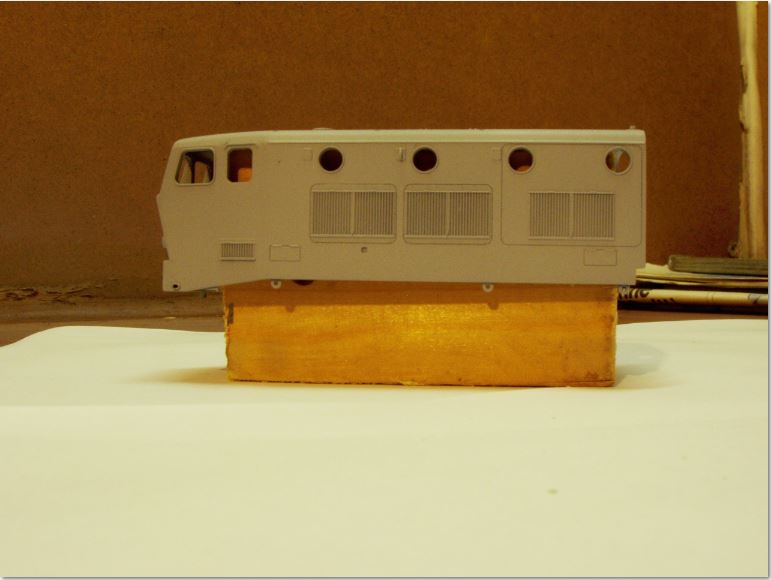

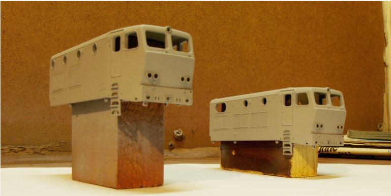

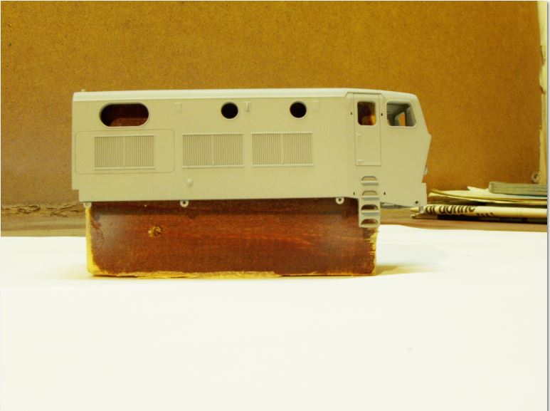

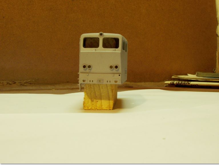

Ieri ed oggi ho proceduto con qualche lavoretto sulla macchina in questione. Ho finito di sverniciare la cassa immergendo nuovamente in alcool a 99° per una notte e successivamente rimuovendo i residui con uno spazzolino a setole dure e degli scovolini interdentali per i finestrini e gli spazi più stretti. L'operazione non è stata molto agevole, ma alla fine la vernice è venuta via. Mi dicono che con la soda caustica il lavoro sarebbe stato più agevole, ma purtroppo per questa volta il consiglio è arrivato tardi e proverò la prossima.
Finito il lavoro di sverniciatura ho provveduto dapprima con una lima e poi rifinendo con carta abrasiva finissima ad eliminare i fregi FS e tutte le giunzioni di stampo presenti. Ho anche tappato i buchi per i tergicristalli, a mio parere troppo grossi per ospitare quelli MDF che metterò. Rifinendo queste zone ho quindi eliminato anche le riproduzioni degli ugelli getta acqua, che ho successivamente riprodotto con un piccolo pezzo di filo di acciaio armonico da 0,3 mm piantato al posto dei precedenti. Ho poi forato le asole che si trovano nei pressi dei panconi, originariamente da Lima riprodotte cieche, ma che al vero sono forate. Ho limato da dietro le scalette, per renderle più sottili e inoltre consentire una maggiore escursione in curva del carrello, sul quale vorrei mettere una riproduzione ridotta delle sabbiere.
Ho poi lavato le casse con acqua e sapone e steso ad aerografo una mano di fondo grigio, su cui andrà poi verniciata la livrea definitiva
semicassq1fondo.JPG [ 50.03 KiB | Osservato 6441 volte ]
semicassa2fondo.JPG [ 45.88 KiB | Osservato 6441 volte ]
musofondo.JPG [ 41.84 KiB | Osservato 6441 volte ]
cassefondo.JPG [ 47.28 KiB | Osservato 6441 volte ]
