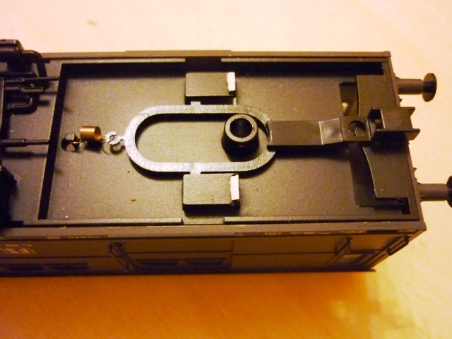

Acquistato malgrado aver letto i pareri negativi di alcuni forumisti ,
ho constatato anch'io che alla prima curva di raggio 420 mm , con ganci di tipo corto , il carro non ne vuole sapere di stare sui binari ;
ho evidenziato la causa nel poco, direi pochissimo spazio che ha il timone di muoversi tra il carrello ;
essendo il carro molto corto , il carrello anche nelle curve strette ruota poco , ma il timone ha necessità di maggiore escursione per poter restare in linea con quello che lo precede e lo segue , utilizzando i ganci corti.
E' bastato ridurre un pò il telaio interno del carrello per dare qualche grado di rotazione in più al timone e ora il carro gira perfettamente .
Prima
dopo
Per lavorare comodi occorre sfilare l'asse e al tempo stesso il telaietto che regge i ceppi dei freni ; con una pinzetta si " pizzicano " i dentini nella parte superiore del carrello e il telaietto scende insieme all'asse .

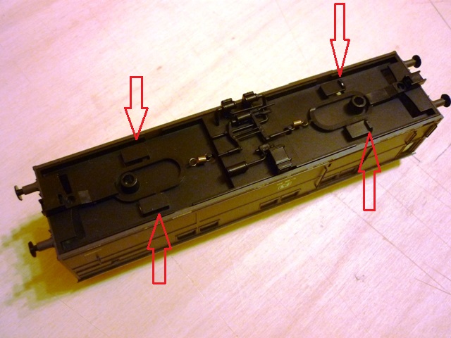

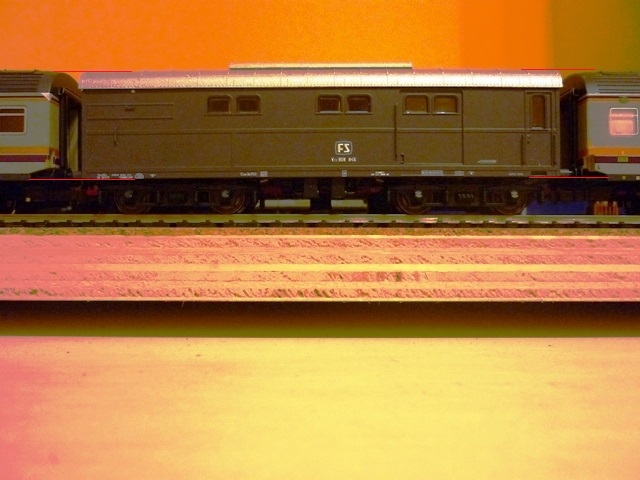

Parlando invece dei difettucci, il mio ha un aspetto "cabrato", la differenza di altezza della cassa sopra ai due carrelli appare evidente... (preciso che il telaio è perfettamente inserito all'interno della cassa, senza "scalini" e che la foto è stata fatta con la camera appoggiata perfettamente in orizzontale)
P1040243.JPG [ 104 KiB | Osservato 7518 volte ]
penso che il problema stia qui... e anche stavolta dovrebbe bastare una "rasatura", stavolta alle due basette! :wink:
P1040246.JPG [ 107.91 KiB | Osservato 7518 volte ]
Auguri a tutti per il 2014!
Mario
 Oggetto del messaggio: Re: Modifica carrello carro riscaldo ACME
MessaggioInviato: lunedì 30 dicembre 2013, 7:51
Mario , se il problema stà li , hanno progettato il carro veramente molto male.
La differenza di altezza deriva dal fatto che una base è liscia , mentre l'altra ha il sopralzo ,che , consente l'isostaticità del carro.
Ma se non si tiene conto della differenza di altezza da riportare sulla base liscia, beh , il progettista farebbe meglio a darsi alle barchette di carta...
Se tu spiani quelle lunette hai il carro in piano , ma perdi l'isostaticità...

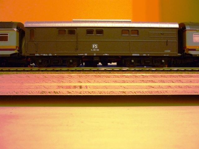

ho messo in pari il carro.....
P1040251.JPG [ 164.45 KiB | Osservato 7278 volte ]

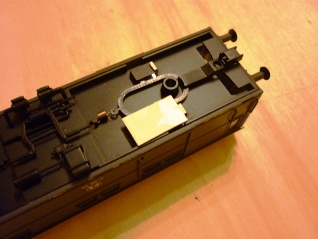

ho separato il telaio dalla cassa (i dentini di tenuta sono abbastanza tenaci, mi sono aiutato con varie striscioline di plastica ricavate da una vecchia carta bancomat), poi ho poggiato una striscetta di plasticard da 0,5 mm su una delle due basette con le alette in rilievo
P1040249.JPG [ 149.75 KiB | Osservato 7278 volte ]
e ho portato questa alla stessa altezza del plasticard con una limetta, ho ripetuto l'operazione sull'altra aletta (il plasticard fa da "livello" per la limatura in modo da ottenere una riduzione omogenea delle due alette)
P1040248.JPG [ 160.45 KiB | Osservato 7278 volte ]
e ho quindi rimontato il carrello; il carro in foto risulta un pò altino perchè ha le rp25 Roco da 11 mm. che avevo messo per valutare l'effetto del bordino ridotto, ho già rimesso gli assi originali e l'altezza va bene.
