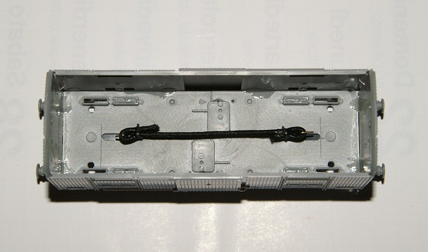

Cari amici,
un altro articolo si va ad aggiungere nella sezione dell'elaborazioni in H0, sul mio sito.
Si tratta dell'elaborazione del timone di allontanamento per i carri TTM kit per renderlo perfettamente funzionante.

Ciao Max,
interessante anche la tua soluzione... prendo nota!
Comunque, dopo aver provato con il filo elastico, che è praticamente indistruttibile e non ha i problemi dei comuni elastici in circolazione, ho abbandonato le molle.
Inoltre quando e se si rompe (ma ci vogliono secondo me decine di anni) il costo è irrisorio e bastano pochi secondi per rimettere tutto come prima.
Un saluto.
Carlo

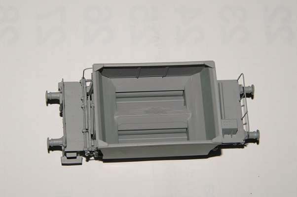

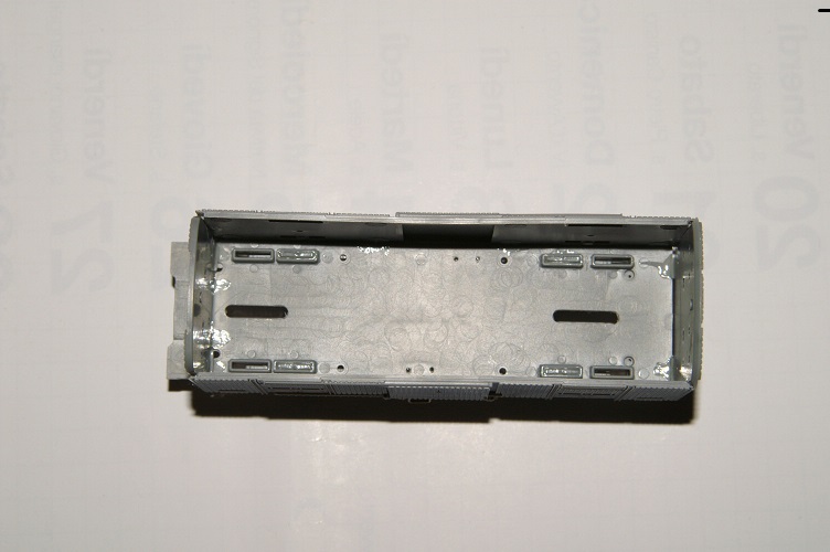

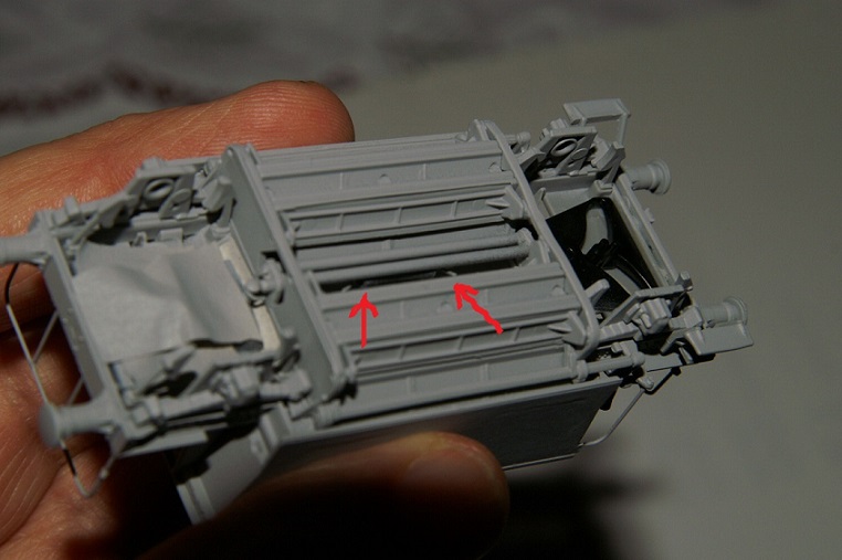

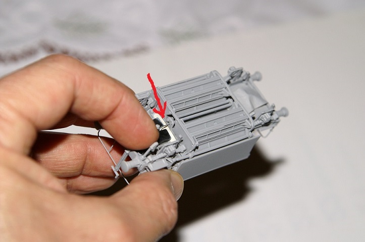

ho deciso di riaprire questa discussione perché sto montando 3 carri Vfcc in kit e mi trovo "disorientato" col montaggio dei timoni di allontanamento perché non sono il massimo della funzionalità; la molla in plastica salta spesso dalla sede..... Ho seguito i consigli di Carlo Mercuri sul filo elastico però il telaio dei carri è tale da non permettere soluzioni invisibili....
Come avete risolto voi?
 Oggetto del messaggio: Re: TTM Kit : Miglioriamo il timone di allontanamento
MessaggioInviato: giovedì 2 gennaio 2014, 21:11
Messaggi: 1780
Ciao ,
premesso che avevo una certa disponibilità di micromollettine metalliche adatte allo scopo (credo di aver montato la molla di plastica solo sul primo kit , ma forse l'ho anche rismontata :wink: ) mi regolo a seconda dei modelli , sui carri chiusi faccio delle fresature nel telaio in corrispondenza delle slitte su cui monto degli spilli come Carlo , ma al contrario che entrino dentro la cassa e su questi monto degli elastici (e risparmio molle !!!! ) , in caso di necessità il tetto lo posso sempre riscollare .
PICT9285.JPG [ 81.46 KiB | Osservato 5826 volte ]
PICT9284.JPG [ 88.64 KiB | Osservato 5826 volte ]
Nei pianali una mollettina per ogni timone
PICT9295.JPG [ 143.47 KiB | Osservato 5826 volte ]
Per i tramoggini ho prima chiuso le aperture nella tramoggia (i carri mi piacciono anche vuoti ) ho tagliato la parte che doveva entrare dentro la tramoggia ,ho montato lo spillo come descritto da Carlo ,ho fatto due fori nelle paretine (vedi foto ) sotto ai due tiranti centro carro ( che ho sostituito con filo di ferro per zavorrare )nei due fori ho inserito due pezzetti di filo di acciaio 0,3 di diametro con le estremità sagomate a C in modo da abbracciare lo stelo degli spilli da un lato e dall'altro una micromolla centrale ,quasi invisibile nelle foto ma indicata dalle due frecce rosse . Al limite puoi collegare i due spilli anche con l'elastico , qualsiasi soluzione sarà praticamente invisibile .
Giancarlo

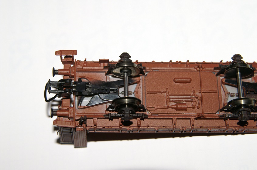

Ciao, io invece ho comprato una bustina di questi timoni roco:
http://www.roco.com/products/Roco/40343.aspx
Basta tagliare le alette di fissaggio e incollare la base al fondo del carro, incredibilmente le dimensioni sono perfette al 100% !
costo circa 2 euro a timone

per Carlo Mercuri:
quando usi il metodo dell'elastico (che trovo splendido) come applichi il filino elastico nella sua posizione di riposo?
teso? così così? a zero forza?
non so se sono riuscito a spegarmi... :(
MessaggioInviato: giovedì 27 febbraio 2014, 9:54
Messaggi: 1026
Ciao, io uso il metodo di Carlo e mi muovo così per Fare la giusta taratura:
-Da un lato lo fisso con un semplice nodo (faccio il filo più lungo per annodarlo)
-Lo fisso con una puntina di attak (Occhio che sia una puntina onde evitare di incollare il timone alla sede!) e taglio il pezzetto in esubero.
-Faccio il nodo dall'altro lato. Se fai un semplice nodo ad una risvolta, notarai che basta mettere il filo leggermente in tensione e non si scioglie. Questa situazione provvisoria ti servirà per fare le prove dei timoni, muoverli nei quattro lati e vedere se rietrano Bene. Se non tornassero in posizione di riposo, basta tirare il filo in esubero del secondo nodo per tendere un pò di piu il filo centrale. in questo modo puoi registrarlo fino alla tua tensione giusta.
-Una volta tarato, dai la solita puntina di attak e tagli il filo in esubero del secondo nodo.
-Tieni presente che poi dovrai (una volta verniciato e patinato il modello) dare una goccia di olio al timone per la sua perfetta lubrificazione.
Ti consiglio comunque di mettere il filo a vagone finito, verniciato e patinato, perchè la vernice può bloccare il timone e irrigidire il filo.
