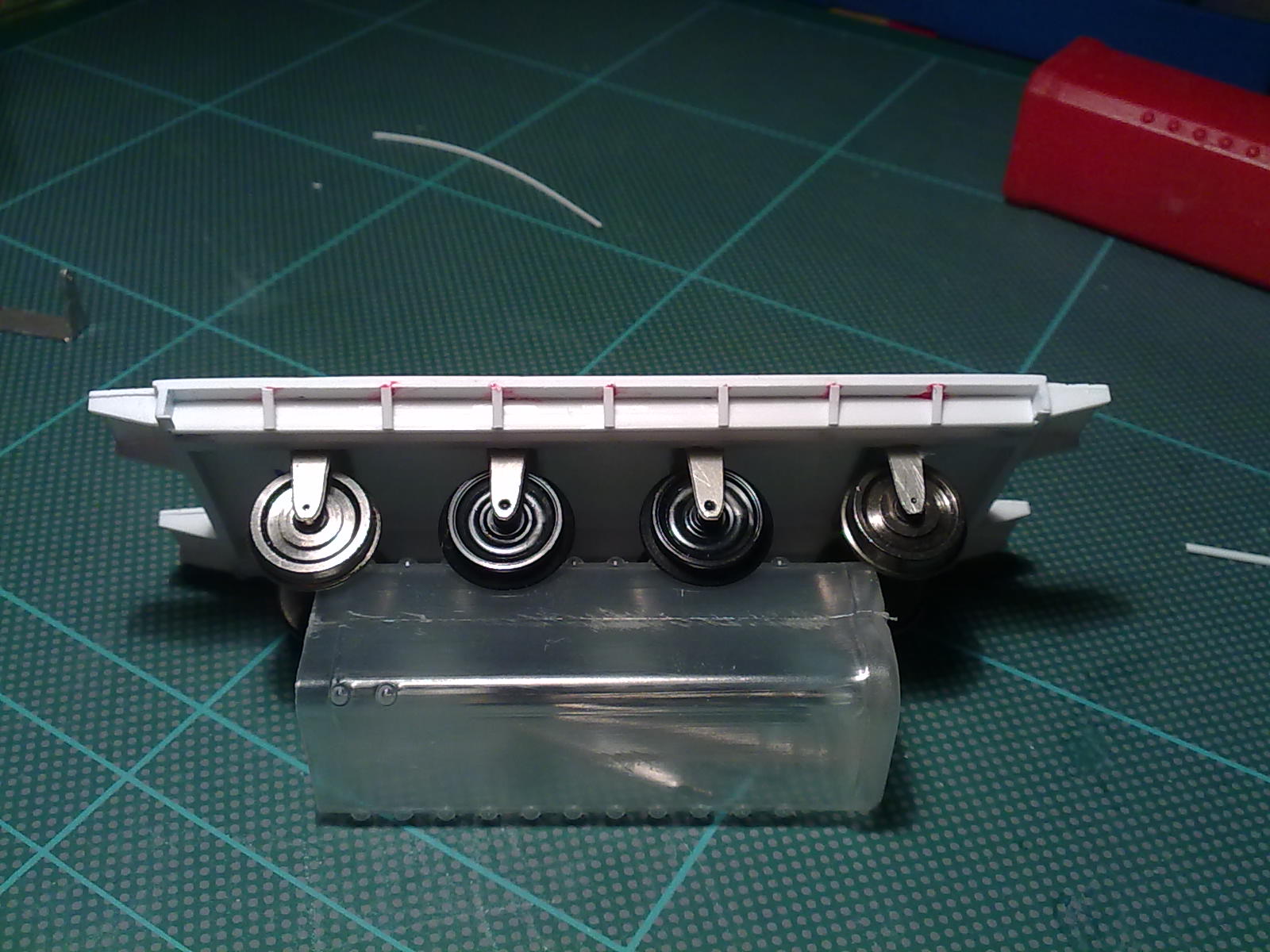

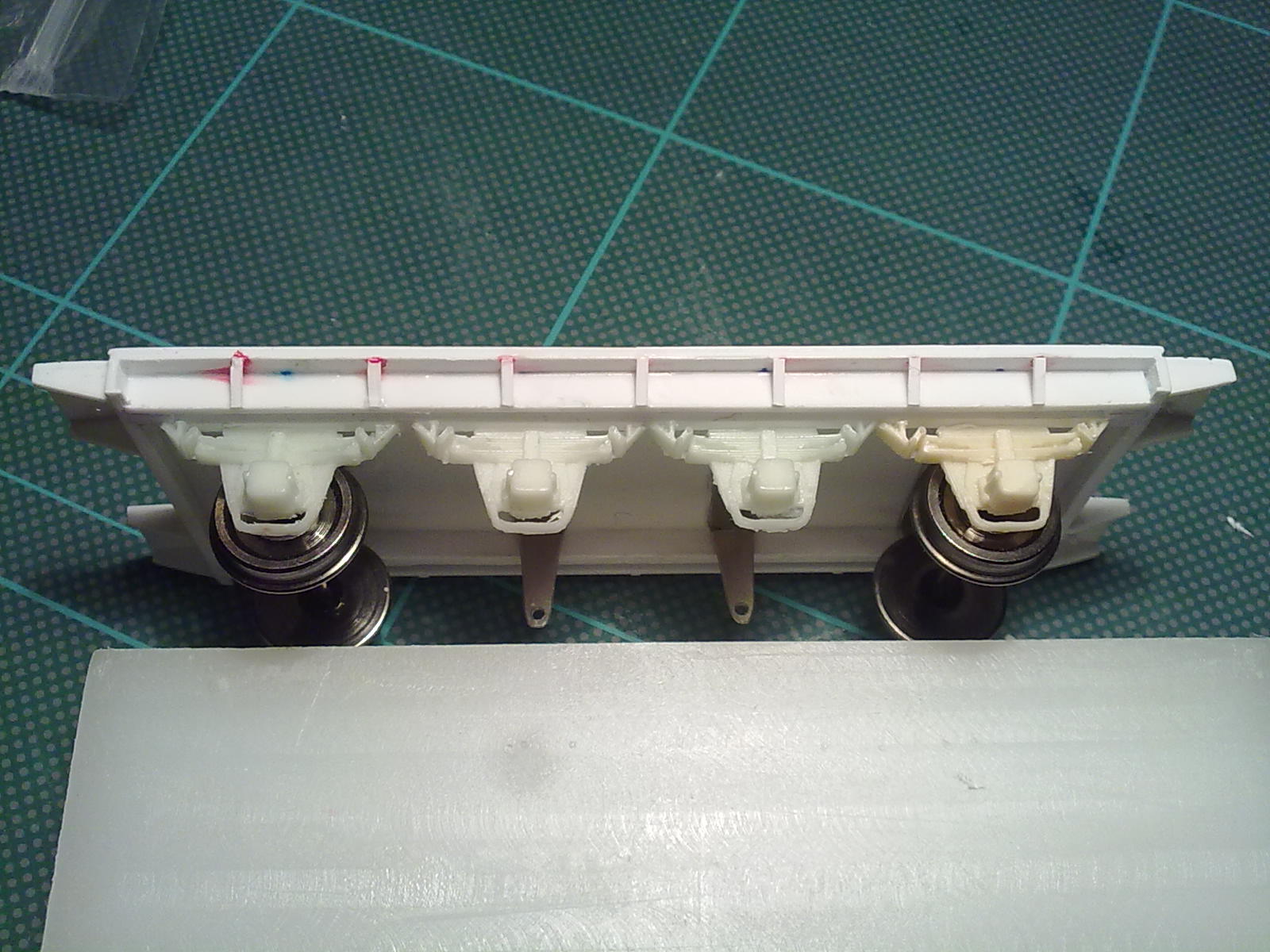

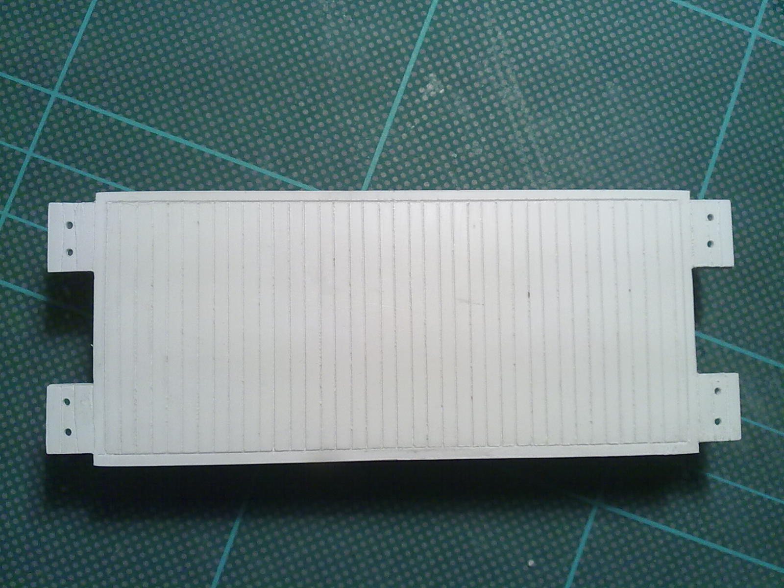

Nuovo carro nel nostro parco....un bel 4 assi!
È una prova di realizzazione, quindi niente di perfetto......ma di aicuro una cosa c'è, gira su curve da 400 nonostante i suoi 4 assi!
A voi pareri e commenti.
Mandi, max

Ah pero!
Quindi realizzare poi un bel carro Vby (carro verifica delle pese) sarebbe una passeggiata avendo questo solo tre assi.

Direi che sta venendo bene Max, complimenti.
Per curisità che differenza c'è tra il carro Pmx e il Pcarx, sempre a 4 assi (vedi la'rticolo di TT 22)? Dal punto di vista estetico mi sembrano uguali.
@capolinea: dalle prove che avevo fatto tempo addietro, il Vby circola perfettamente anche su curve strette; c'è da dire però che per approntarlo ho usato le boccole Co. Ri. in metallo bianco, che sono identiche a quelle dei TTMkit. Peraltro si può realizzare anche nella variante con boccole a rulli, su trenomania c'è la foto di un esemplare assegnato a d Alessandria che presenta queste caratteristiche.

ciao alex, grazie dei compliementi ma non è cosi un gran che.....è solo una prova per vedere come e se circolava, e direi esperimento riuscito!
Per quanto riguarda la differenza tra le due marcature posso dirti che una cosa che cambiava tra i due carri apparentemente identici sotto molti aspetti era la presenza di una C molto schiacciata in concomitanza con i due "passaggi" delle testate che era dotata di una vita che serviva, una volta abbassata a contatto con la rotaia, come puntomne nella fase di passaggio da un carro all'altro dei mezzi pesanti (carri armati).
Non scordiamoci che questo carro era nato proprio per quell'uso!
Se ho commesso imprecisioni chiedo a chi ne sa di più di correggermi....mandi, max
