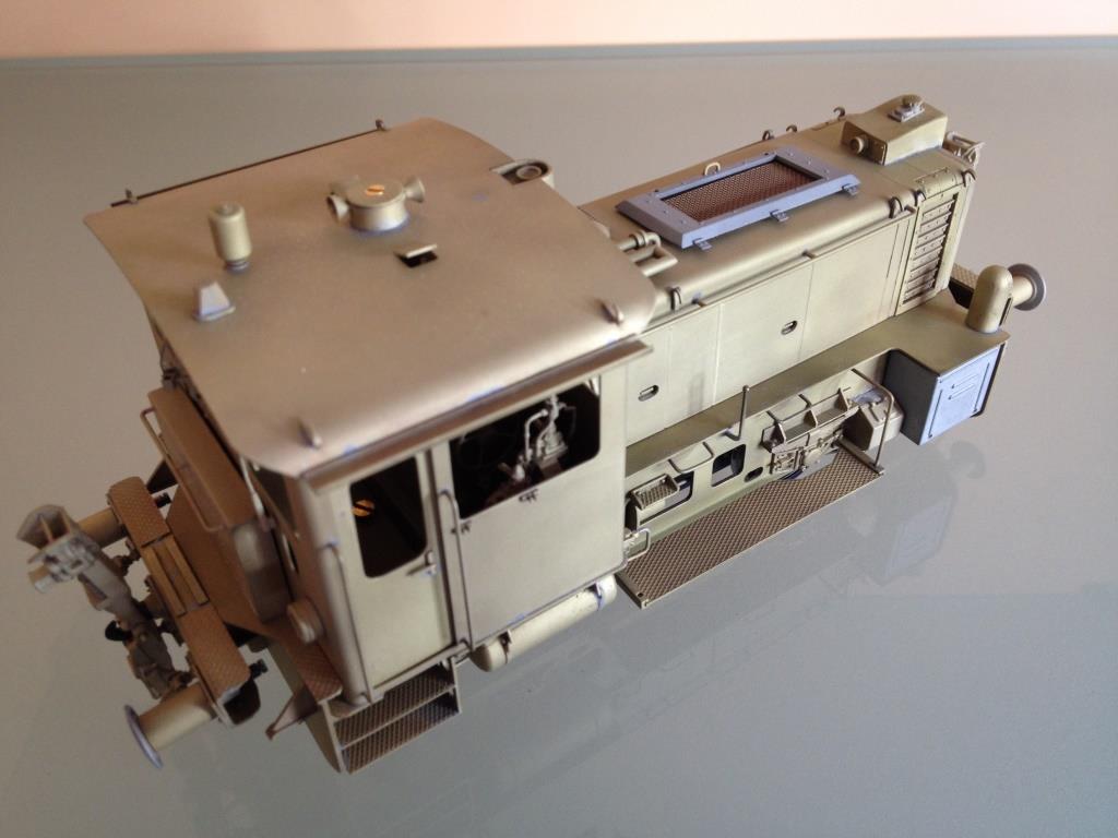

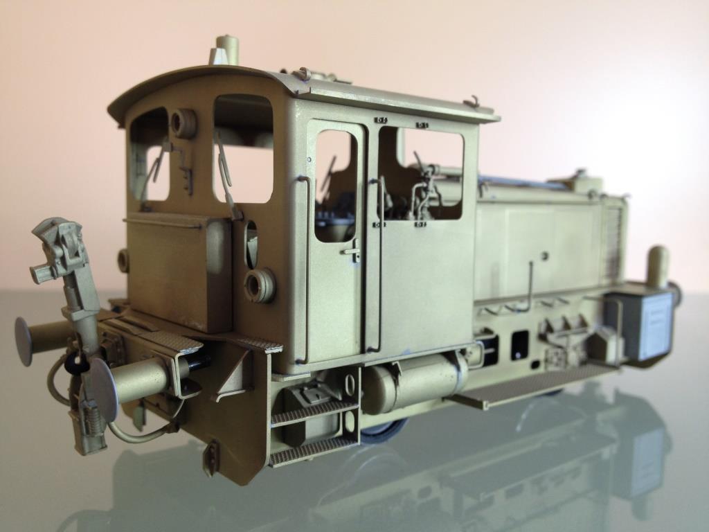

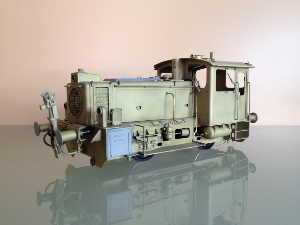

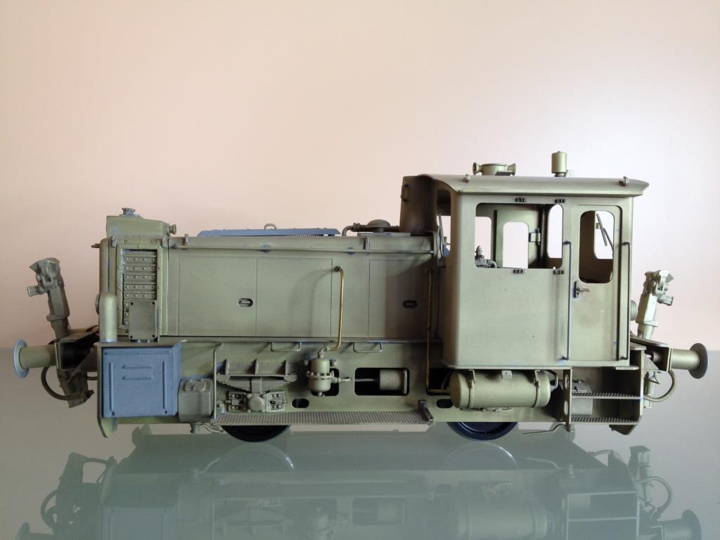

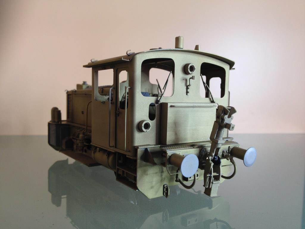

Dopo il topic di Stefano relativo al bellissimo montaggio del 141R di Semblat, posto anch'io un mio lavoro.
Si tratta del montaggio di un kit in scala 0 di Köf III nella versione BR 335 di Wehie
Le foto ritraggono la prova finale di assemblaggio; infatti alcune parti sono posticce tipo i panconi. In questi giorni sto lavorando sulla verniciatura.

Cerco di riassumere quella che è la mia esperienza con la saldatura.
Personalmente mi trovo bene con le leghe della Carr's con relativo flusssante. Hanno diverse temperature di fusione e questo consente di saldare parti accanto ad altre già saldate evitando che queste si stacchino. Per le parti più delicate e minute uso una lega di argentone. Fondamentale è l'uso della pasta termoisolante per proteggere quelle parti veramente piccole che rischierebbero di staccarsi se ci si avvicina troppo con la fiamma.
Per saldare preferisco la saldatura ossiacetilenica con micro cannello per orafo; una volta messe in posizione le parti, queste non vengono più toccate e basta avvicinare la fiamma della torcia per eseguire un'ottima saldatura.
Le parti del modello una volta completate vengono messe a bagno in una soluzione con soda caustica per inertizzare il flusssante della saldatura. Successivamente passo alla sabbiatura delle parti con polvere di ossido di alluminio (corindone) materiale proveniente sempre dalla tecnica orafa.
