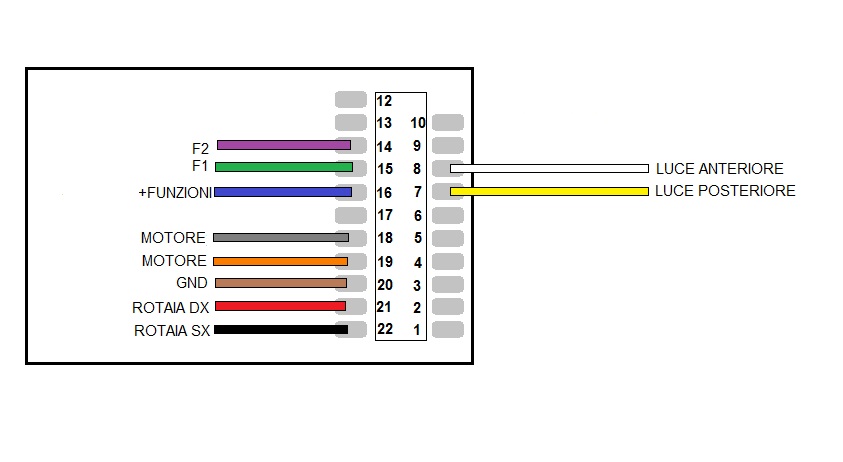

Ciao a tutti,
mi è stata regalata una E 402 138 Hornby.
Il depliant interno riproduce la possibilità di installare un decoder 8 poli.
Una volta aperta la loco però mi sono trovato una presa a 21 poli con una scheda applicata (presumo per funzionamento analogico?) e ovviamente non ho acquistato il decoder a 21 poli.
Posso utilizzare ancora il decoder 8 poli oppure non ho alternativa e devo trovarne uno a 21?

Esu forse produce degli adattatori ma sono relativamente costosi (circa 15 €), perciò, secondo me, ti conviene comprare un 21 poli e riciclare il decoder a 8 poli su qualche altra macchina.

la scheda applicata alla presa 21 poli è ilcosiddetto "tappo" che serve al funzionamento in analogico.
Se proprio decidi di poterne fare a meno ed hai voglia di lavorarci un po' (e manualità e attrezzatura per farlo), potresti togliere tutti i componenti che sono sul tappo, tagliare via la spina 8 poli del decoder e saldari i fili sulle opportune piste del tappo secondo lo schemino allegato.
Altrimenti, come giustamente suggerito, compra un 21 poli nuovo e tieni l'altro per qualche altra loco.
MTC 21 PIN a colori standard.jpg [ 49.73 KiB | Osservato 2572 volte ]

Ringrazio tutti per la risposta e le interessanti soluzioni proposte.
A questo punto dovrò tornare dal negoziante e comprarmi un 21 poli.
Grazie ancora
