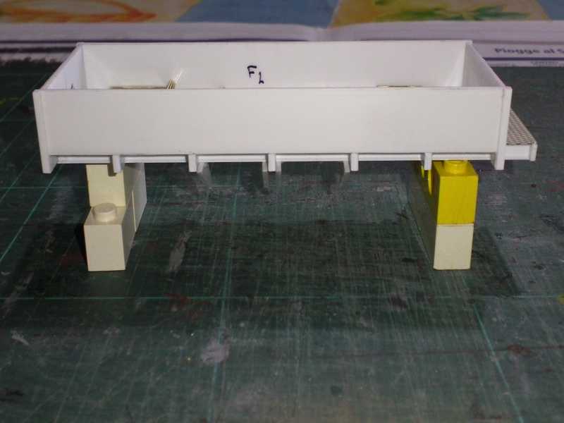

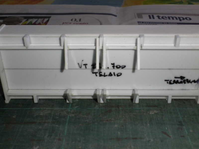

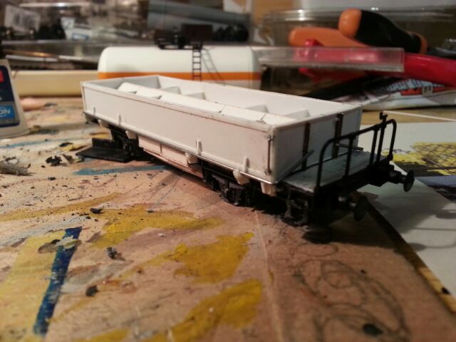

Due piccole note se mi permetti, la prima sono i predellini del terrazzino......sono inguardabili gli originali, con un pezzetto di filo e sue ritagli di plasticard da 0,25 ne ottieni di più realistici e sopratutto veritieri.
La seconda nota e che non hai realizzato il ben che minimo gancetto di chiusura degli sportelli......
Questa a mio parere, poi libero di fare il modello come vuoi, purtroppo son sempre pignolo ( non conta chiodi) con i miei modelli e lo sono anche con gli altrui.
Cmq visto che non è così difficile?
Mandi,max

Aggiunti gancetti.
Predellino limato per renderlo simile all'originale: francamente temo che montando filo e plastica non regga

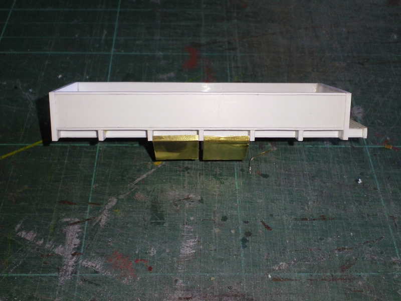

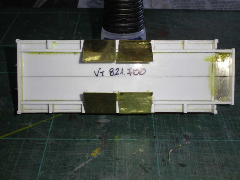

Questo è il mio in lenta lavorazione.
Vt 821 700 - lato.JPG [ 36.29 KiB | Osservato 4269 volte ]
Vt 821 700 - scarichi centrali.JPG [ 42.81 KiB | Osservato 4269 volte ]
Alex

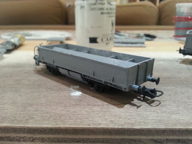

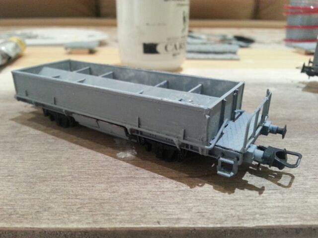

Quasi alla fine
IMG_2014112335264.jpg [ 42.47 KiB | Osservato 4154 volte ]
IMG_2014112344345.jpg [ 42.58 KiB | Osservato 4154 volte ]

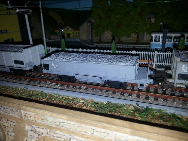

Anche questo è terminato...
IMG_2014112414626.jpg [ 58.79 KiB | Osservato 4125 volte ]

Breve aggiornamento, con il montaggio degli scarichi mobili centrali, ricavati da lamierino d'ottone di scarto.
IMGA0011.JPG [ 52.69 KiB | Osservato 4052 volte ]
IMGA0013.JPG [ 51.28 KiB | Osservato 4052 volte ]
Alex

Bene Alex, vedo che ti sei voluto semplificare la vita montando i triangoli per il fissaggio degli scarichi centrali. Personalmente ho voluto lasciare libera la feritoia come al vero.
Il primo che.feci divenni Matt per farlo, il secondo ho realizzato ina struttura interna con il pendino per l'incollaggio. Ideale sarebbe darlo fotoinciso, ma non ciò voglia di farlo e studiarlo, per i miei carri va bene così.
Mandi, max
 Oggetto del messaggio: Re: Costruzione: Carro Vt 821700
MessaggioInviato: venerdì 12 dicembre 2014, 23:24
Nome: Alessio Andreacchio
Messaggi: 1968
Guarda Max, ho preferito questa soluzione per un paio di semplici ragioni: avere maggior superficie per l'incollaggio dei pezzi e rendere il complesso robusto in modo da poter maneggiare il carro senza timore di perdere i pezzi per strada.
So che non è il massimo del realismo, ma mi sono accontentato così.
Alex
