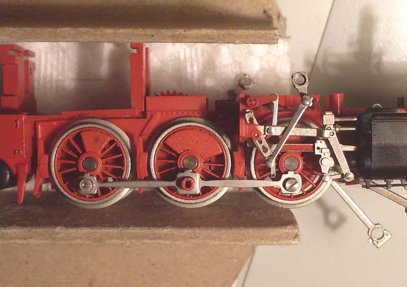

La foto che allego illustra l'ultimo test. La biella motrice è innestata sul perno, il resto del biellismo è smontato. Nella posizione fotografata avviene l'impuntamento, sia in marcia avanti che indietro. L'asse opposto è libero.
Poi ho fatto altrettanto con l'altra ruota centrale e relativa biella, sempre testando una ruota per volta... ed ottenendo sempre lo stesso risultato.

Vedo che oramai hai smontato quasi tutte le bielle. Bene, togli anche la manovella cosi le ruote sono completamente libere. Dopo, collega assi, con le bielle, 1 e 2, e fai prova come nel foto allegata. Se funziona senza intoppi vai alle assi 2 e 3 (scollegare 1..)!
Alla fine, se non ci sono problemi, collega tutte e tre assi....
In caso che ce malfunzionamento persiste, credo che non ce altra soluzione, allargare leggermente il (comincia con uno, poi fai la prova) foro nella biella con una limetta rotonda (mi raccomando, non esagerare...)!!

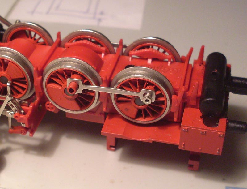

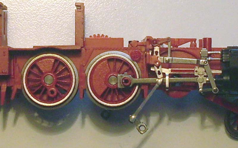

fatto il test suggerito:
accoppiato 1-2 asse, poi 1-2-3 asse. SCOMPARSO L'IMPUNTAMENTO
Dunque il problema dovrebbe trovarsi:
1- sulla biella motrice (allargare il foro?)
2- sulla lunghezza dello stantuffo che (forse) va ad urtare sulla riproduzione del copristelo (che è semplicemente un tondino di metallo, inserito nella parte anteriore del cilindro (in plastica).
2.3asse.jpg [ 99.08 KiB | Osservato 2674 volte ]
3assi.accoppiat.jpg [ 89.94 KiB | Osservato 2674 volte ]

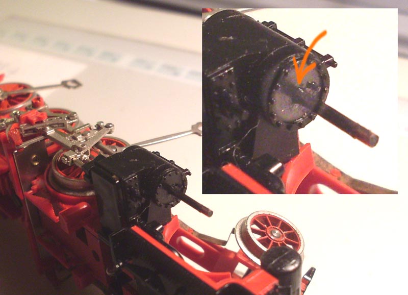

TROVATO!!!! :D
si trattava dei copristelo, particolarmente "troppo piantati dentro" il cilindro (cavo e di plastica). Il precedente proprietario, con una goccia di colla aveva voluto rendere stabile il copristelo (un tondino di ottone appiattito nella parte inserita); la colla era forse anche penetrata dentro e l'insieme, per veramente pochissimi decimi, si opponeva alla corsa completa dello stantuffo.
Ora la macchina scorre libera; il biellismo, anche con una leggera spinta al modello, si muove anche per la piccola corsa ad inerzia che le faccio fare.
GRAZIE!
Da voi ho imparato:
ad avere il coraggio e la tranquillità necessari a mettere mano al biellismo
a ragionare per esclusione di fatti
ad evitare di ovalizzare i fori (magari preso dalla disperazione sarei intervenuto di limetta)
a lavorare "passo-passo", senza fretta e ragionando sulle conseguenze prima di operare.
Bravissimi tutti!
