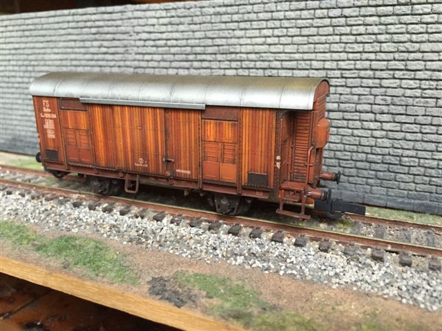

Mi sono divertito a montare un TTm kit, a verniciarlo e a sporcarlo. Mi scuso per le foto, ma il set fotografico l'ho allestito al volo!!!
TTm Kit Carro Fma.jpg [ 85.37 KiB | Osservato 3794 volte ]
TTm Kit Carro Fma 2.jpg [ 89.75 KiB | Osservato 3794 volte ]
TTm Kit Carro Fma 3.jpg [ 89.97 KiB | Osservato 3794 volte ]

Bellissimo, complimenti davvero!!
 Oggetto del messaggio: Re: Mi sono divertito a...
MessaggioInviato: sabato 17 gennaio 2015, 14:42
Messaggi: 1777
Bello davvero , Stefano , ...non ti preoccupare il set non lo guarda nessuno... :lol:

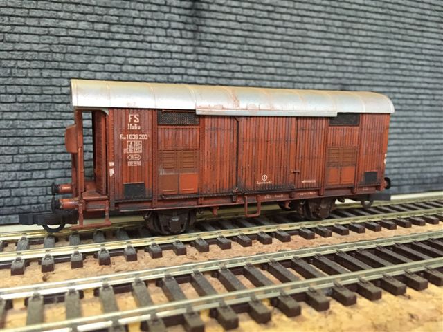

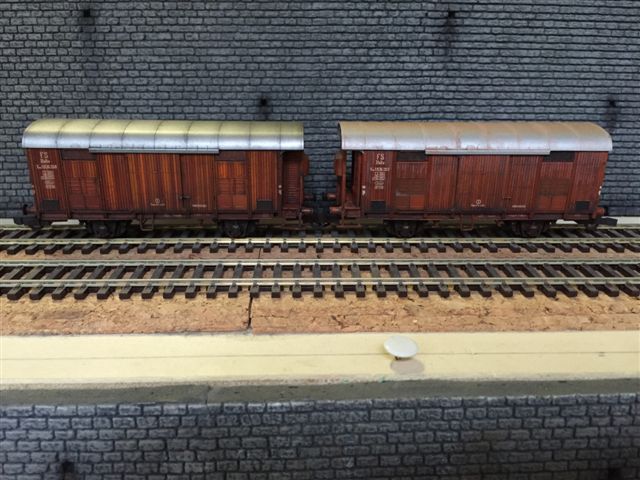

E' arrivato anche il fratello dell'altro Fma. Il nuovo lavoro è quello di destra.
Carro TTm kit Fma 4.jpg [ 80.5 KiB | Osservato 3684 volte ]
Carro TTm kit Fma 5.jpg [ 85.13 KiB | Osservato 3684 volte ]
Carro TTm kit Fma 6.jpg [ 87.73 KiB | Osservato 3684 volte ]

Ciao complimenti x il lavoro,di grande effetto! Colori ad olio?
MessaggioInviato: domenica 18 gennaio 2015, 22:50
Messaggi: 1623
Grazie, vernici nitro e lavaggi con smalti!!!
