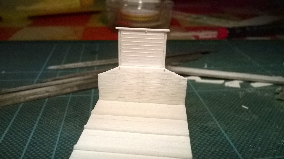

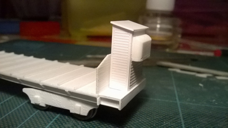

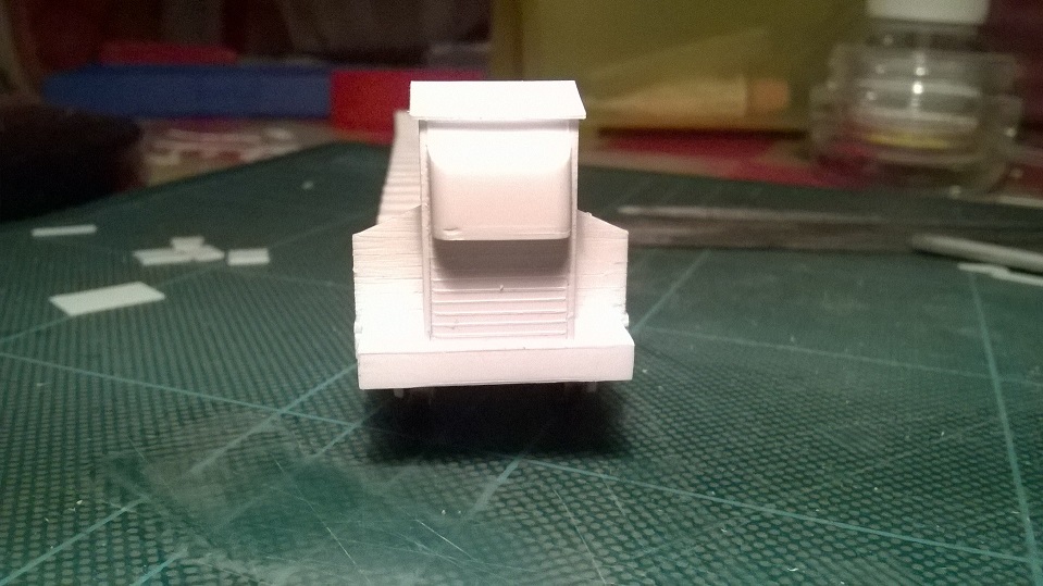

aggiornamento.....fatto la garitta

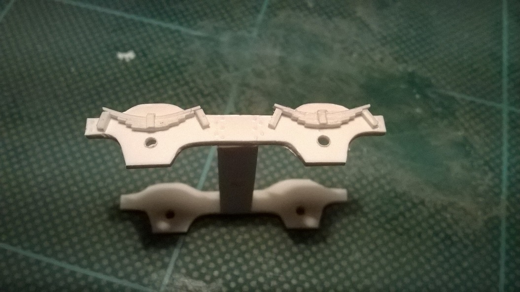

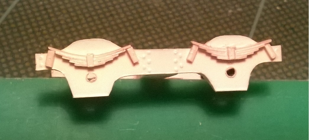

ho provato a fare le molle hai carrelli Arbel o Rf che siano.....mancano ancora le boccole ma le molle con gli alamari mi sembra rendano meglio l'idea dei precedenti.
a voi commenti e critiche
mandi, max

Una domanda: la venatura del legno nella sponda di testa addossata alla garitta è fatta usando un retino con le venature del legno messo nel disegno al CAD o l'hai fatta a mano dopo?
Una mia perplessità, ma non voglio certo metterti in preoccupazione: come si comportano le boccole in solo plasticard alla rotazione delle punte coniche degli assi durante la marcia dei convogli? Non si deformano?

Effetto legno: Non ho ancora provato a verniciato ad aerografo ma l'effetto visivo ottenuto a nudo mi appaga molto, penso di aver ottenuto un buon risultato nel simulare sia la renatura del legno che la travatura del piano, ho provato ad imitare anche alcuni "colpi" sulle assi......come: La prima con spazzola di metallo, la seconda con la punta del cutter piantata alla "brutti cane" nel tavolato, premetto che non cercavo l'effetto carro demolendo da tronchino ma una usura marcata che soprattutto su alcuni carri che erano particolarmente maltrattati come i poz ci sta tutta.
Carrelli tutti in plasticard: Come giustamente dice il mio omonimo che mi ha preceduto nel risponderti, esistono le sedi coniche che vanno benissimo!
Ora non ne ho a disposizione e devo procurarmele ma posso garantirti che i carrelli tutto fanno tranne che allargarsi, anzi nel caso del carrello P che non ha trave anteriore questo tende a chiudersi verso l'interno ( piccolo trucco dono le incisioni praticate dietro alla fiancata prima di incollarle).
Nel caso dei carrelli come quelli del Pvz 7696003 il carrello ha un passo maggiore ma sarà poi chiuso alle estremità, coai come quando feci il Pvf...carrello a tre assi.
Per l'usura, be per ora non hanno girato molto se non come circuito di prova, ovvio che se restan cosi nessuno gli toglie una punta di grasso paraffinato!
