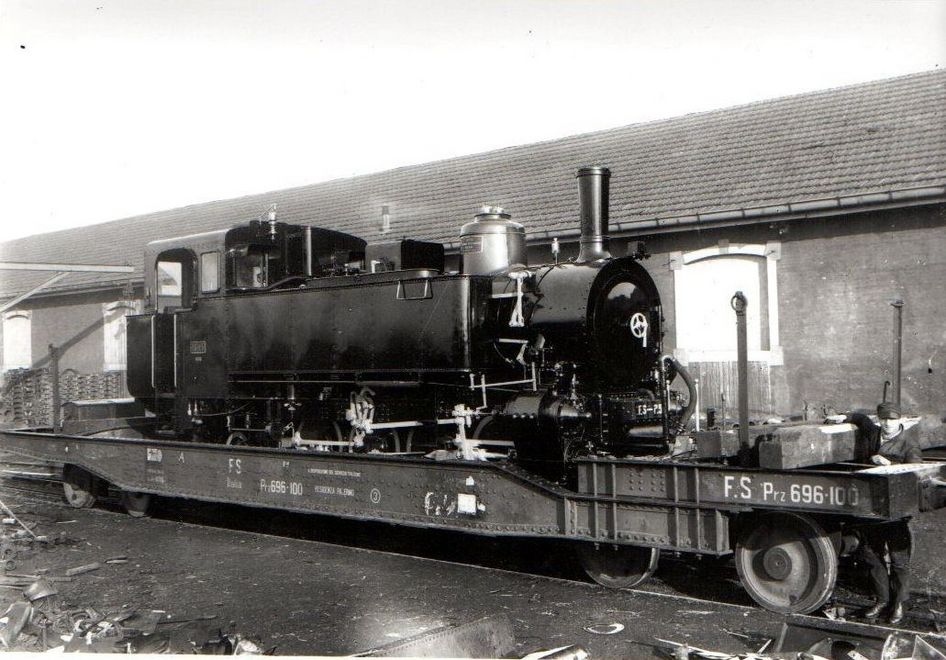

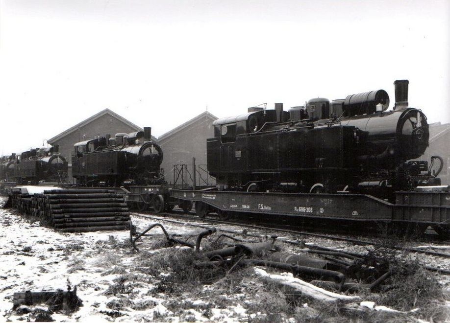

Ecco la foto del carro Pzr 696 100 e 696 208 che ho trovato su Facebook questa sera.
Prz 696100.jpg [ 235.18 KiB | Osservato 2153 volte ]
Prz696208.jpg [ 211.1 KiB | Osservato 2153 volte ]
