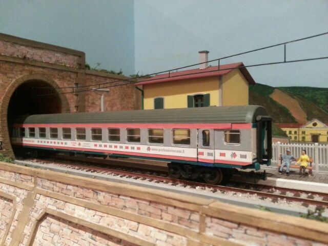

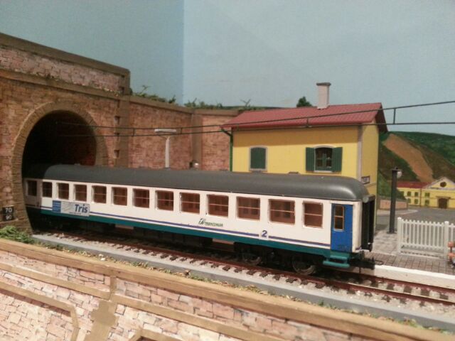

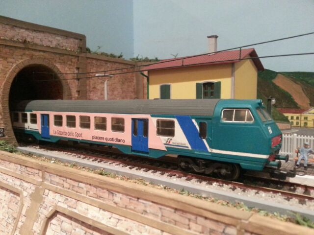

vi parrà una balla, ma quindici anni fa dovetti pellicolare io delle carrozze che il mio (allora) impertinente fratello aveva graffitato con l'Uni Posca: un amico ferroviere che lavorava alle officine di Bari Lamasinata, (dopo essersi piegato dalle risate :lol:) mi donò un paio di tranci delle vere pellicole xmpr che stavano applicando alle carrozze.
Preso dall'idea, tempo dopo ho replicato il sistema con Cad, carta adesiva e stampante per le livree pubblicitarie: il risultato va bene su superfici lisce come le MD o le X, ma non era malvagio nemmeno su una 668, l'importante è smontare la carrozza e lavorare senza finestrini; al riguardo dovrebbe esserci una discussione in merito su questo forum

Ecco le pellicolature fai da te:
- quella antigraffito su una X lima...
IMG_2015043021579.jpg [ 50.42 KiB | Osservato 5153 volte ]
- e due di quelle pubblicitarie
IMG_2015043010955.jpg [ 51.06 KiB | Osservato 5153 volte ]
IMG_201504300766.jpg [ 52.58 KiB | Osservato 5153 volte ]
