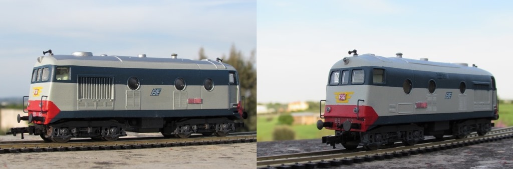

Riapro questa discussione per un aggiornamento:
la BB162 è stata appena riconsegnata dalle officine nella nuova "prestigiosa" livrea simil tartaruga :lol: :lol: e con altri piccoli interventi
Doppia.jpg [ 86.98 KiB | Osservato 3965 volte ]
Non ero soddisfatto della prima realizzazione per vari motivi:
il verde utilizzato non corrispondeva al verde foresta originale FSE, di cui peraltro in rete non si trovano informazioni precise;
la livrea scelta poi corrispondeva al periodo in cui la macchina aveva ancora la porta frontale e il terzo faro assente o al massimo montato a sbalzo, senza carenatura, oppure alla situazione attuale come macchina storica.
Ho scelto quindi di riportarla alla situazione anni '90, in cui fu adottata la livrea grigio/blu ad imitazione delle elettriche FS.
Con l'occasione ho apportato qualche ritocco di dettaglio:
sostituiti i grigliati dei radiatori laterali, originariamente più alti ed a feritoie orizzontali (ricordo che la cassa originale è d una D341 I^ serie Lima / RR) con altri autocostruiti con profili Plasticard di misura più simile a quelli reali e con le feritoie verticali;
tagliata via dall'imperiale la griglia della ventola e sostituita con una autocostruita di misura e forma più simili al reale;
sull'imperiale sono stati rifatti pure il camino di scarico del motore e quello della caldaietta.
Sono state tagliate via le ghiere dei fari stampate ed inserite delle ghiere più fini (ricambio Lima HL9011).
le targhe e gli stemmi frontali sono decals stampate in casa e poi incollate su plasticard sottile pazientemente ritagliato per farli risultare in rilievo.
Purtroppo la livrea scelta evidenzia una delle approssimazioni derivanti dalla cassa iniziale: i finestrini tondi sulle fiancate sono leggermente più grandi e soprattutto in posizione più bassa, in realtà dovrebbero risultare compresi nella fascia blu :? :?
Avrei anche dovuto ritoccare la forma dei finestrini frontali che al vero sono rettangolari e non hanno la curvatura in alto sui lati esterni, ma poi non avrei potuto riutilizzare i trasparenti originali ...
Per adeso me la tengo così, poi ... chissà :roll: :roll:

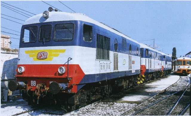

di seguito posto un'immagine di una macchina reale tratta dall'articolo di Pietro Marra pubblicato sul numero di dicembre 2014 di TuttoTreno;
chiedo alla redazione se tale pubblicazione è consentita o va rimossa.
Pimg12.jpg [ 110.89 KiB | Osservato 3963 volte ]

molto bella!! se posso darLe un suggerimento, confrontando il modello con la fotografia, la fascia blu orientale sul frontale è più bassa di quella del modello, e per mascherare l'imprecisione dei finestrini laterali si potrebbe estendere verso il basso...così dovrebbe essere più precisa.... :mrgreen: :mrgreen:

fermare la fascia blu a quell'altezza è stata una scelta: visto che non potevo comunque rispettare la realtà, ho scelto, per un mio criterio estetico, di fare in modo che "tagliasse" gli oblò a metà, anziché a 3/4. Mi sembra renda le fiancate più "leggere" anche se, ripeto, è una questione di gusti ed impressioni personali. Probabilmente la tua proposta renderebbe molto più veritieri i frontali. Ci proverò: appena ho tempo farò un camuffamento (vernicio in blu due striscioline di nastro Tamiya e le incollo :wink: ) giusto per valutare l'impatto visivo prima di procedere.

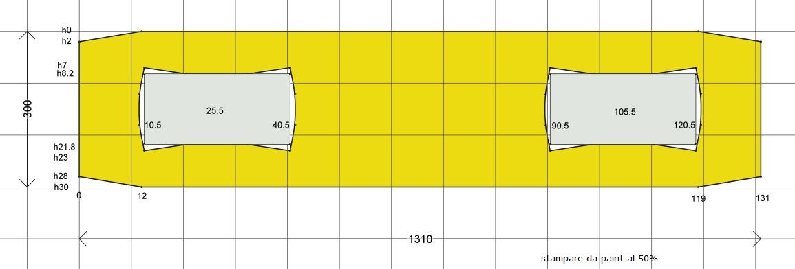

Il telaio l'ho auto costruito in lamierino d'ottone da 2mm. tagliato secondo il semplice disegno
telaio.JPG [ 65.62 KiB | Osservato 3695 volte ]
su questo ho poi incollato / saldato altri pezzetti d'ottone e ritagli di barrette di stagno/piombo per saldatura
A presto.
