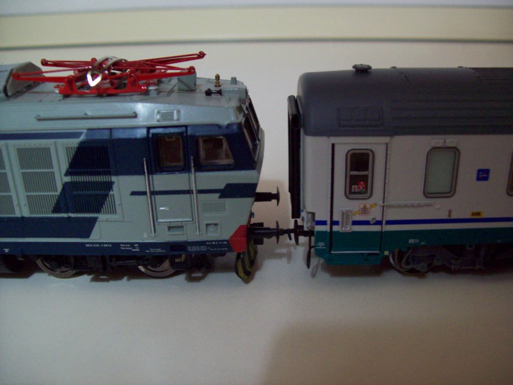

ho deciso di fare una semplice elaborazione per dotare il mio e652 Rivarossi (Lima) di una barra fissa brawa per l'aggancio corto.
ganciocorto2.jpg [ 111.99 KiB | Osservato 4897 volte ]
E' un lavoro molto semplice: basta elimininare la coda di rondine ad un'estremità di una barra fissa brawa e sagomare poi la piastra quadrata in modo che si innesti nella scanalatura del portagancio della loco (le tigri lima/rivarossi hanno quel vecchio portagancio con la scanalatura a V).
Questo permette anche di avvicinare un po' di più le carrozze (circa un paio di millimetri: dato che la loco non aveva il timone di allontanamento erano stati sul conservativo).
Ecco l'effetto con una gran confort lima expert
tigreshort.jpg [ 94 KiB | Osservato 4897 volte ]
In curva (r486) i respingenti si sfiorano fino a toccarsi, ma quelli del tigre sono molleggiati (e non si comprimono) quindi forse c'è lo spazio per avvicinare le carrozze di un altro millimetro... magari modificando i respingenti della carrozza, in modo che siano molleggiati pure loro.... non mi ci metto però a fare un intervento sui respingenti della gran confort, troppo bella... magari cerco una Z lima expert da elaborare...

Mah, secondo me qualche modifica su una carrozza si può fare, ovviamente non le lima expert! Adesso sto cercando delle eurofima/z1 di seconda classe e di seconda mano per completare il treno.
Il portagancio credo sia il più corto ed escluderei interventi alla barra, che appunto la indebolirebbero. Ciò che si può fare è modificare il portagancio di una carrozza, tagliando via un millimetro, massimo un millimetro e mezzo, dalla parte verso il gancio e aggiungere invece uno spessore analogo sul retro. In questo modo la barra fissa si infilerebbe più in profondità.
E' però un intervento che ha bisogno di analogo intervento ai respingenti, per stare sul sicuro a circolabilità. Stavo guardando una eurofima (vecchia corail roco, le eurofima fs xmpr dovrebbero essere uguali) e secondo me lo spazio c'è per tagliare via i respingenti e sostituirli con 2 molleggiati identici a quelli del tigre (ho visto che di tanto in tanto ne saltano fuori anche su ebay come ricambi), magari realizzando un'analoga "asola" nel pancone in modo da incastrarli. In questo modo, sia il tigre che la carrozza avrebbero 1 millimetro / 1 millimetro e mezzo di tolleranza data dai rispettivi respingenti, quindi ci sarebbe lo spazio per avvicinare le carrozze senza rischiare disastri in curva.
Devo studiare un po' la cosa, ma è fattibile.

Ho fatto l'elaborazione di cui parlavo. Togliendo circa un millimetro dal frontale per portagancio e mettendo 2 respingenti molleggiati.
A prima vista funziona.... in curva i 2 respingenti si toccano e si comprimono un po', ma senza incastrarsi e senza far deragliare nulla. La cosa ha bisogno però di ulteriori test e di ulteriori respingenti... perchè per poter fare la prova ho tagliato via quelli rigidi della carrozza e ricavato le asole in cui installare provvisoriamente quelli frontali del tigre (quindi come minimo me ne servono altri 2). Provato con il solo chassis della carrozza (quindi senza pesi e senza tutta la cassa), quando i respingenti si toccano la base vibra un po' (comunque non deraglia). Può darsi che sia il caso di mettere un po' di zavorra in più sopra il carrello vicino all'aggancio. Ad ogni modo farò altre prove in condizioni "operative" e con tutte le velocità.
In questo modo in rettilineo, invece dei 2/3 millimetri, la distanza tra i respingenti si è ridotta a circa uno.
