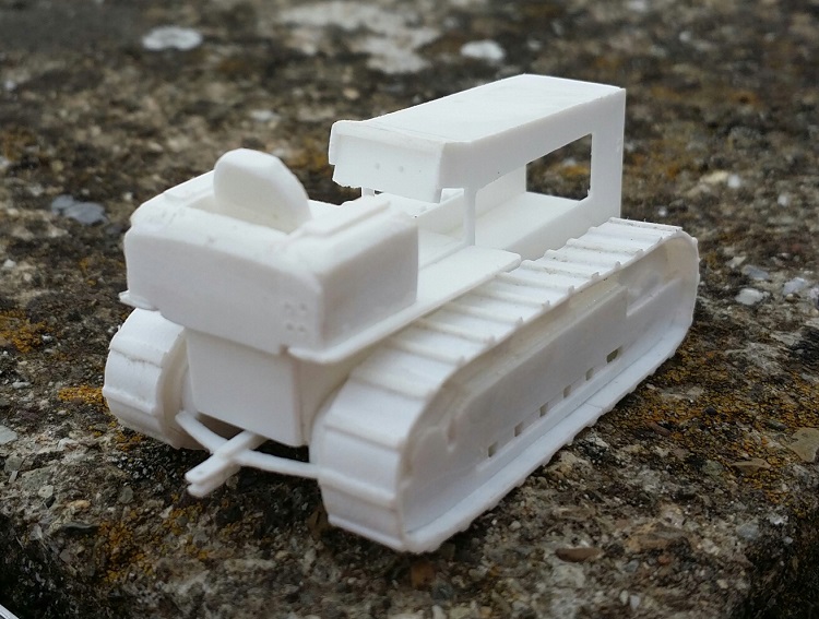

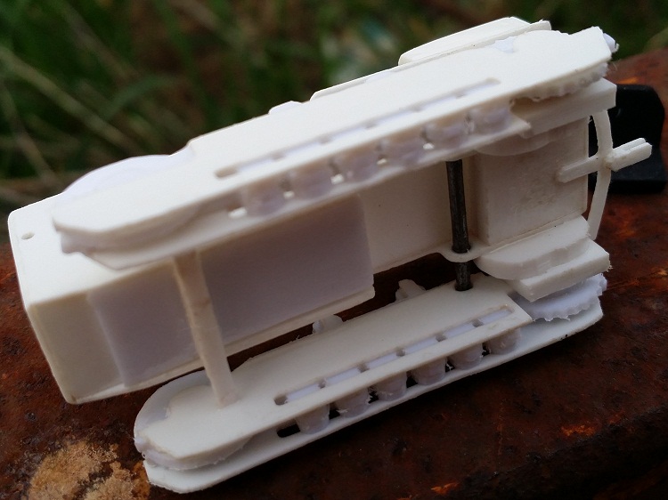

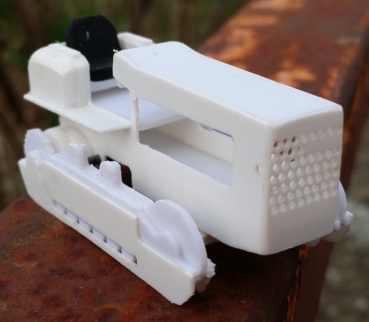

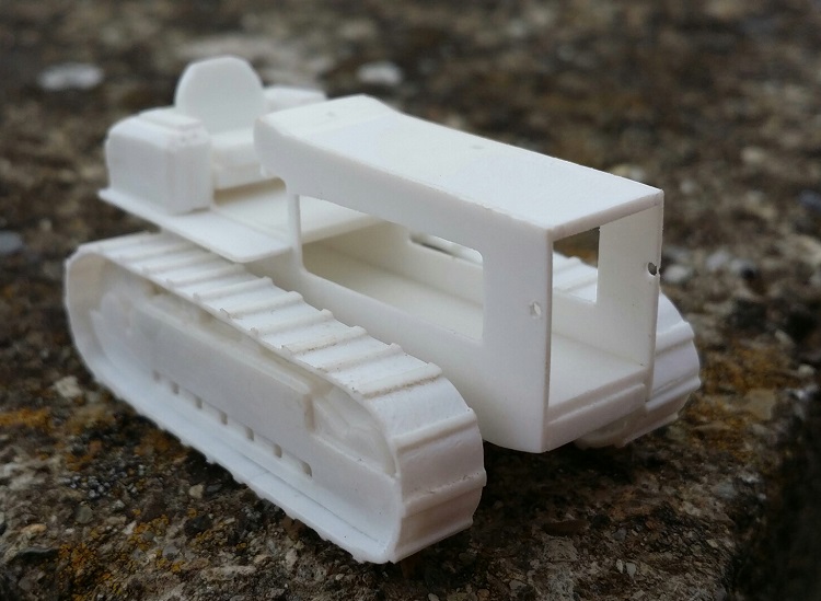

Ecco quà la seconda versione e guasi definitiva del 100c:
Prototipo 1.jpg [ 111.5 KiB | Osservato 3649 volte ]
Prototipo 2.jpg [ 118.21 KiB | Osservato 3649 volte ]
Prototipo 3.jpg [ 119.12 KiB | Osservato 3649 volte ]
Prototipo 4.jpg [ 114.53 KiB | Osservato 3649 volte ]

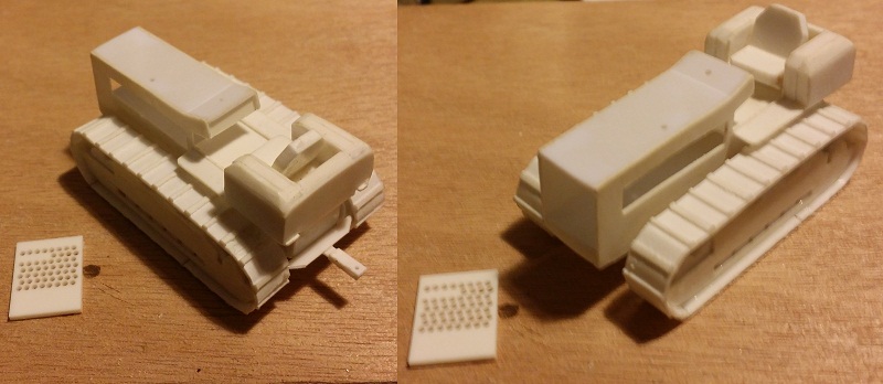

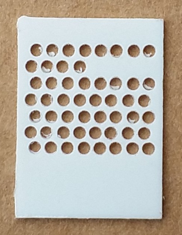

Fin ora sui miei lavori vi ho fatto vedere la mia Cnc in profilatura o incisione, per la mascherina invece l'ho utilizzata in foratura:
Mascherina.jpg [ 168.93 KiB | Osservato 3649 volte ]
La piazzola in mezzo alla griglia è lo spazio per il fregio FIAT

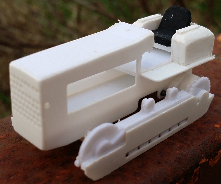

100c fronte c.jpg [ 108.33 KiB | Osservato 2994 volte ]
100c retro c.jpg [ 151.39 KiB | Osservato 2994 volte ]
manca naturalmente la mascherina ma prima devo inserire il motore dal lato anteriore.
Due considerazioni:
Sono veramente contento del risultato ottenuto, considerando che tutto nasce dal figurino e dal vivo rende molto di piu che dalle foto, però se tiriamo un pò le somme l'obbiettivo iniziale è stato fallito perchè stavamo cerando un carico per carri merci, facilmente replicabile ed a basso costo, invece quì abbiamo:
4 lastrine di cui: una da 0.5mm, una da 2mm, una da 1mm, piu la seconda per i cingoli che và fatta a parte; dunque tre cambi di fogli plasticard dal piano ed un cambio utensile. (i cingoli sono svuotati con utensile da 3mm, il resto è profilato con quello da 1mm).
Lavorando con l'utensile da 1mm è molto facile il rischio di romperlo ed il costo è circa da 7 euro.
Per fare tutto questo ci vuole circa un'oretta di lavorazioni e spostamenti vari.
Dopo di che c'è da tagliare tutti i singoli pezzi dalle materozze e ripulire tutte le sbavature della fresatura e dei testimoni.
Si passa poi alla fase di incollaggio con colla per plastica e successiva rifinitura del modello per spianare le giunzioni ed arrotondare dove c'è da farlo.
Se si vuole un modello grossolano va bene, altrimenti si deve poi eseguire i vari fori per tutti quegli aggiuntivi come leve ecc.
Si aggiungono gli altri particolari e si passa alla fase di verniciatura dopo la posa del primer.
Circa quattro ore di lavoro a modello.
Mancano poi decal e targa fotoincisa FIAT: Quale sarebbe il costo totale?
Farne tre o quattro può andare, ma un carico costerebbe troppo. Questo perchè alcuni amici mi hanno chiesto qualche semplare, ma anche chiedendo solamente il rimborso spese il costo sarebbe alto.
La soluzione è semplificare un poco il modello e provare a clonarlo in resina, e questo sarà il prossimo obbiettivo.
Nel frattempo completiamo il nostro 100c personale.
Esprimete anche la vostra opinione..
