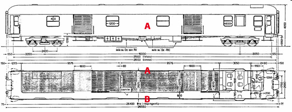

sto cercando di costruirmelo, ma dal figurino che allego capisco poco.
Il lato A dell'alzato corrisponde al lato A della pianta?
e, se sì, il lato B non è rappresentato altro che in pianta, ma da cui si possono ricavare le posizioni delle finestre (lato corridoio)?

Ciao Max,
EDIT: eliminata informazione inesatta.
Curiosità: lo costruisci da zero o fai solo le fiancate, porte di salita escluse, sostituendole a quelle di qualche carrozza?

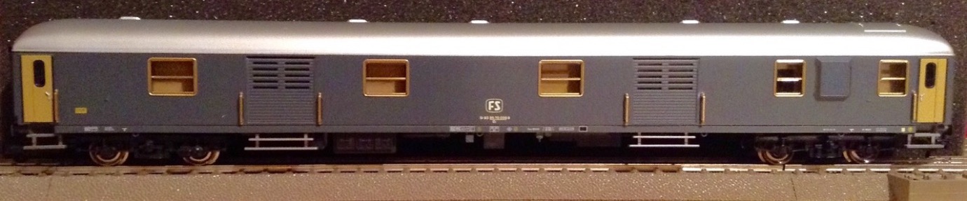

Caro Max ti invio queste foto del modello Rivarossi Italia relativa al bagagliaio X. Forse ti aiuteranno a capire meglio la piantina.
Buona serata,
PS
Ho notato a fato fatte che un mancorrente è.
image.jpeg [ 108.18 KiB | Osservato 3941 volte ]
image.jpeg [ 110.29 KiB | Osservato 3941 volte ]

Fermi tutti!
Nel figurino indicati, il lato A dell'alzato corrisponde al lato B della pianta.
Lo si evince anche dalla posizione della vedetta posizionata a destra sia nell'alzato che in pianta.
Se si volesse rappresentare in alzato il lato A della pianta, la vedetta dovrebbe trovarsi a sinistra di chi guarda.
Praticamente la prima foto postata da Riccardo rappresenta il lato B della pianta, la seconda foto rappresenta il lato A della pianta.
Guido

In pianta i finestrini grandi sono 4, mentre nella vista laterale sono solo 3; questa discrepanza risulta in tutti i figurini dei Bagagliai e Postali Tipo X e solo in questi.
Per quello mi sembravano le viste invertite.
E' ovvio che la versione corretta è quella con 3 finestrini grandi come nel modello, resta però la curiosità di capire il perché dell'errore nella vista in pianta.
Alex

indipendentemente dagli errori sempre in agguato, tipo il numero dei finestrini, le normative di rappresentazione delle varie viste nei disegni, secondo il sistema europeo, prevedono che, data una vista principale, quale è la vista laterale del bagagliaio in questo caso, la rappresentazione della sua parte superiore venga disegnata in basso, la testata destra venga rappresentata alla sinistra della vista laterale, la testata sinistra alla destra della vista laterale, il fondo venga rappresentato sopra la vista laterale ed il lato posteriore non in vista venga rappresentato indifferentemente a fianco di una delle due rappresentazioni delle testate, opportunamente "ribaltato".
La pianta interna è assimilabile alla parte superiore poichè in effetti stiamo guardando il bagagliaio dall'alto, come se avessimo tolto il tetto.
Si tratta in definitiva di ribaltare le varie viste secondo un sistema convenzionale.
E' un po' complicato da spiegare ma se volete in rete trovate moltissimi chiarimenti se digitate proiezioni ortogonali.
Ciao a tutti.
Guido

Infatti è proprio quel finestrino in più a trarre in inganno, altrimenti il figurino è di semplice e facile lettura.
Grazie per le spiegazioni.
