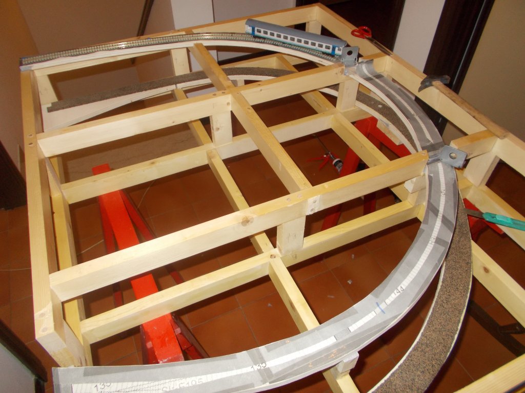

Ciao a tutti, sto testando la rampa del primo modulo del plastico. Sono andato un po' sull'estremo: 3,5% di pendenza su curva però non strettissima, 486mm di raggio. La 464 acme ce la fa tranquillamente a tirare 5 o 6 carrozze senza slittamenti, la 652 Rivarossi invece slitta parecchio.
A parte addolcire la salita (ma anche a 3% non sembra cambiare molto) che consigliate di fare? Trovare posto per appesantire la loco? Alleggerire la zavorra sulle carrozze (le Eurofima roco che sto provando sono in effetti sul pesantuccio), oppure....
Ho preso in prestito 2 assali gommati da un'altra tigre per fare una prova: in pratica ho realizzato una tigre con 4 anelli di aderenza... tira da matti.... però ovviamente questo va un po' a scapito della prese di corrente (a meno di mettere un powerpack sul decoder, cosa che comunque prevedo di fare). Nel caso, si trovano ruote "sfuse" con la scanalatura per i gommini di aderenza? Oppure... usandola in trazione... ha senso mettere i 2 assali gommati sul solo carrello posteriore? Ho l'impressione infatti che più che la presa sul binario, il problema sia la scarsa isostaticità dei carrelli...
