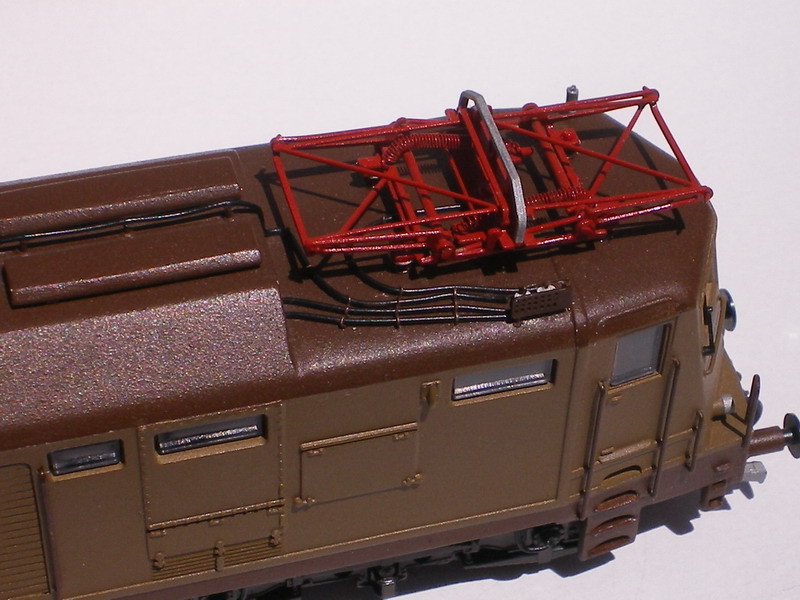

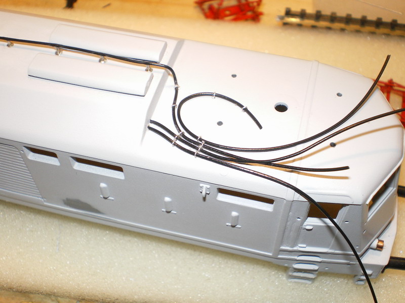

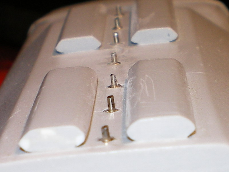

Ciao Maurizio, questo è il mio metodo.
E' tutto casalingo e realizzato con materiali di uso comune "piegati" ai nostri scopi fermodellistici.
L'occorrente è:
spilli e filo elettrico per cablaggi nero.
Come puoi vedere dalle foto, ho prima realizzato dei fori sull'imperiale adatti a contenere la testa degli spilli.
Ho poi fresato con un dischetto abrasivo gli spilli alle giuste dimensioni, li ho incollati al loro posto.
Una volta asciugata la colla (Attack o epossidico a seconda delle capacità), ho incollato la guaina del filo elettrico nero, eliminando l'unico filo interno metallico.
Ovviamente bisogna andare avanti per gradi. Incollare su un supporto il cavetto, lasciarlo asciugare bene, dare un andamento realistico al cavo e incollarlo sul supporto seguente.
Come si può notare, quando il cavo AT arriva sulla cabina ovviamente non è più sui supporti ma è trattenuto da anellini realizzati con l'anima interna del cavetto per cablaggi a mò di cappio. Lasciando un po' di gambo quando si realizza il cappio, lo si può infilare nei fori e incollarlo dall'interno.
Spero che ti possa essere utile.
Carlo

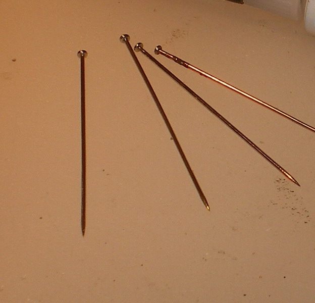

Carlo complimenti per il modello aurocostruito e la tecnica che proponi. Al posto del cavetto avevo in mente un classico filo di ferro/ottone riverniciato al caso. Due domande: quale sezione hai usato per il cavetto? Lo spillo ha una base larga, è la testa dello spillo che hai fresato? Grazie mille per il tuo intervento . Maurizio

Grazie. il modello è una Lima Hobby Line, ampiamente rimaneggiata!!
Il cavetto lo trovi nei negozi di elettronica, è il diametro più piccolo che di solito hanno e serve per cablaggi su basette tipo "millefori"! Gli spilli sono quelli da camicia, standard, ed ho fresato il gambo, non la testa, che andrà affogata nei fori!! :D
Avevo provato anche con vari fili di rame e simili, ma il risultato più realistico l'ho ottenuto con li cavetto in questione.

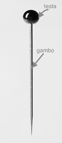

Scusa carlo ma non ho capito cosa hai fresato dello spillo. Ho allegato un disegno per capirci meglio e presumo che sia quello che io chia;o la testa dello spillo altrimenti non mi tornano le sezioni.
Per il cavetto presumo che quello che si usa per i decoder vada bene (0,14mm2), giusto?
Grazie,
Maurizio

Il cavetto dovrebbe essere quello, poi dipende dalle dimensioni che si vogliono adottare e se si intende rispettere perfettamente la scala o meno.
Riguardo agli spilli, non ci capiamo perchè tu hai un tipo piuttosto particolare mentre io, così come avevo scritto, ho quelli standard, da confezioni di camicia, detti anche "da sarta". Ho fresato i gambi, ed annegato la testa dentro i fori predisposti.
Ho scritto fresati e non tagliati perchè non è possibile tagliare di netto i gambi d'acciaio degli spilli: si spezzano sempre in un punto indesiderato.
