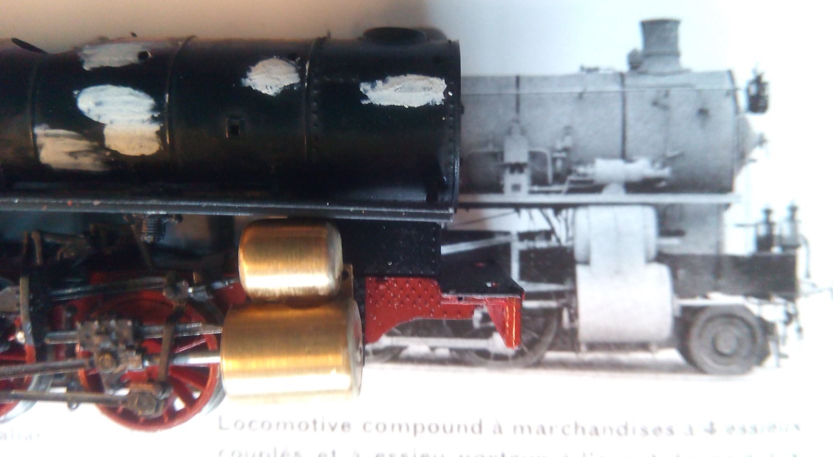

salve a tutti
l'elaborazione al momento e ferma a causa dei soliti impegni (ben felice in ogni caso)
confermo l'inclinazione dei cilindri (circa 3 gradi) e la doppia asta di comando dei distributori alta e bassa pressione.
Per la posizione dei cilindri confermo che il distributore deve essere a contatto col praticabile: la foto precedente aveva il cilindro motore sullo stesso asse del cilindro della 740 mentre nella 730 deve essere leggermente piu in alto (circa 1.3 mm in scala)
a meno di qualche decimo la posizione è come in foto
Inoltre confermo che le 730 avevano la guida a destra

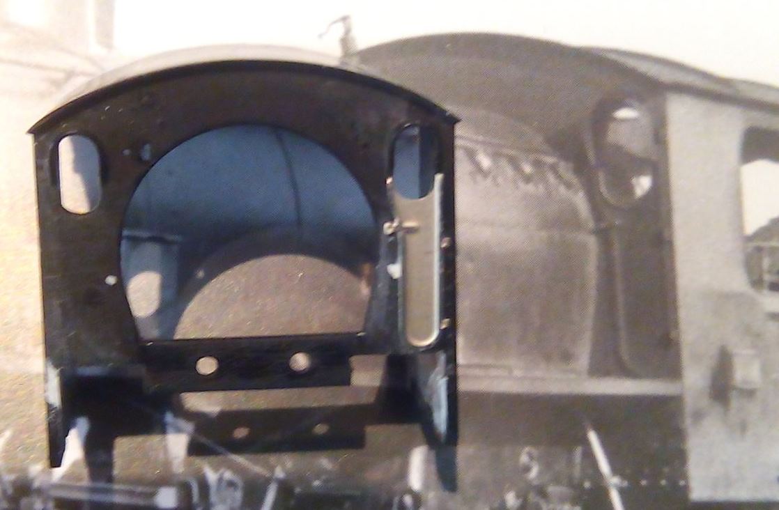

Commento file: cabina
IMG_20160809_200107.jpg [ 90 KiB | Osservato 1743 volte ]
IMG_20160809_195321 - Copy.jpg [ 127.51 KiB | Osservato 1744 volte ]
