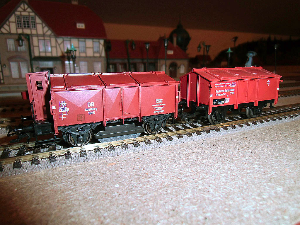

Bene, il Trix 24050 è arrivato: è un gioiello !
L'ho immediatamente messo accanto al Fleischmann 5213K per confrontarne i dettagli.
Sia il Trix 24050 che il Fleischmann 5213K sono carri DRG a passo corto, Epoca II
Il primo è un carro pulitore, quindi ha qualche adattamento (perdonabile) per la funzione, per esempio mancano i pattini freni interni.
Questi i risultati, visti con i miei occhi tutt'altro che professionali.
1. Gancio NEM362 e timone di allontanamento: non c'è paragone; il Fleischmann è decisamente più scorrevole, preciso e dinamico. Esteticamente mi sembra più realistico del Trix. Con i ganci Fleischmann i carri sono più vicini tra loro.
2. Decal: qui il Trix è più dettagliato. Il telaio in plastica nera del Fleischmann è liscio e irreale, senza decal, mentre il Trix è super dettagliato con i decal molto precisi.
3. Dettagli: molto ben fatti in tutti e due i modelli. E una bella sfida. Direi a pari merito. Trix ha le balestre più fini. Fleischmann ha le rivettature più evidenti (ma forse fuori scala).
4. Plastica: un po' più lucida la Fleischmann, un po' più opaca la Trix. Trix mi appare più realistica.
5. Colore: nell'insieme molto simili.
6. Assi e ruote: decisamente più accattivanti quelli a raggi della Fleischmann, ma questa è una differenza dovuta al modello. Sul binario il Fleischmann scorre meglio del Trix (a pattini sollevati)
7. Particolari aggiuntivi: il Trix ha la garitta, i mancorrenti etc, il Fleischmann no, ma anche questi sono dettagli di modello.
8. Il prezzo: non comparabile. Il Trix è un carro pulitore, il Fleischmann no.
Ho sostituito i ganci Trix con i ganci corti Fleischmann K Art. 6515
Non sono in grado di giudicare la fedeltà dei modelli ai carri reali perché non ho assoluta conoscenza della ferrovia reale.
Sono comunque molto soddisfatto dell'acquisto Trix: ho finalmente trovato una ditta che mette a dura prova la Fleischmann.
Acquisterò altri Trix.

Attenzione che i carri che hai acquistato, aldilà della marca, sono ambientati in epoche diverse tra loro e quindi non compatibili temporalmente.

Certo, la comparazione è solo un modo per auto convincermi che Fleischmann non è l'unica ditta che costruisce modelli fantastici.
Curo poco l'aspetto della logica temporale, su questo ci devo ancora lavorare molto.
Mi piacciono i modelli in scala indipendentemente dalla loro collocazione storica e geografica, quindi il loro abbinamento anacronistico è inevitabile.
