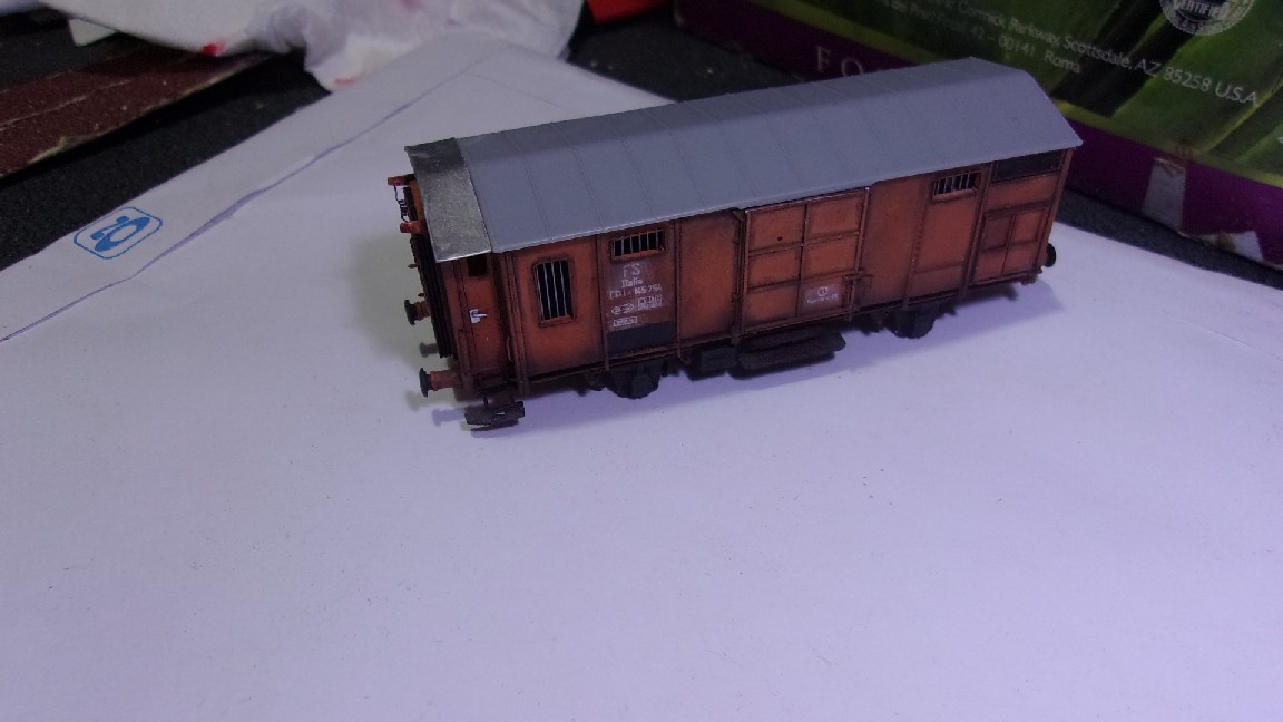

Poi mano di lucido e posa delle decal;sono un taglia e cuci di decal del carro F in legno edi quello in metallo, la scritta DIa è stata fatta a pennello mentre per i numeri della marcatura già vi dico che non sono esatti...infatti ne i disegni in mio possesso manca la parte relativa alle numerazioni assegnate e dopo ricerche varie le uniche marcature attendibili ottenute sono di quando al carro fu applicata la numerazione unificata corrispondente aHbcit-yz 203 4 900-905 ben lontana dal periodo in cui l ho ambientato io cioè anni '30 con ancora la categoria di velocità 1 così gli ho appioppato la numerazione più vicina a quella di un modello commerciale ...so che è un paliativo ma chiudo un occhio
SDC16335.JPG [ 100.73 KiB | Osservato 7127 volte ]
prima di dare il trasparente opaco sopra le decal io do sempre un altra mano di lucido perchè uniforma ancora di più il bordo delle decal con la superfice circostante lucida attenuando ulteriormente l effetto silvering delle decal.
Fatto questo prima di dare l opaco definitivo ho porcato un po le decal per renderle omogenee con il resto del carro
SDC16340.JPG [ 149.21 KiB | Osservato 7127 volte ]
SDC16341.JPG [ 164.22 KiB | Osservato 7127 volte ]

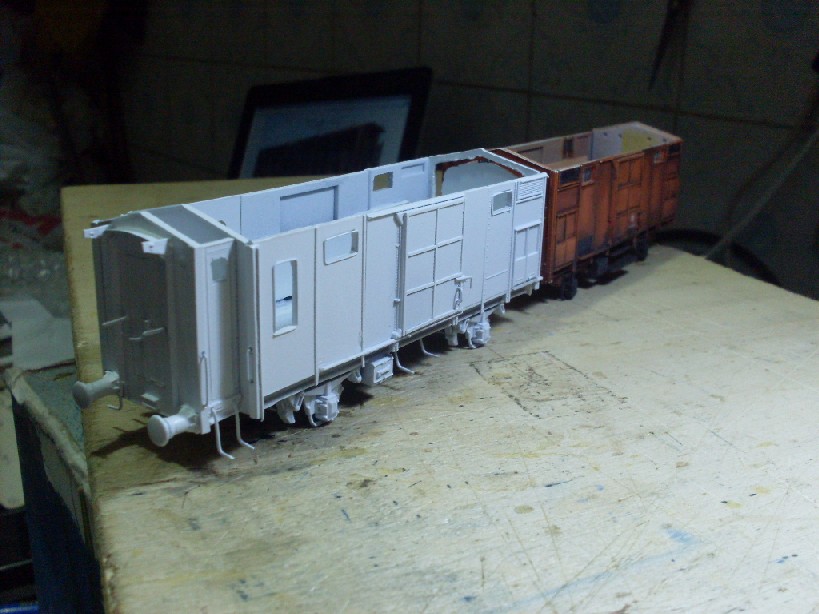

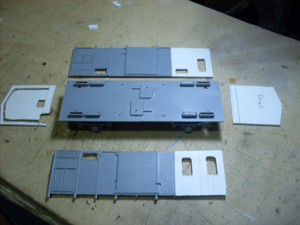

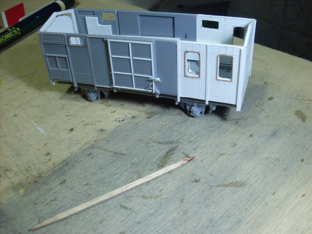

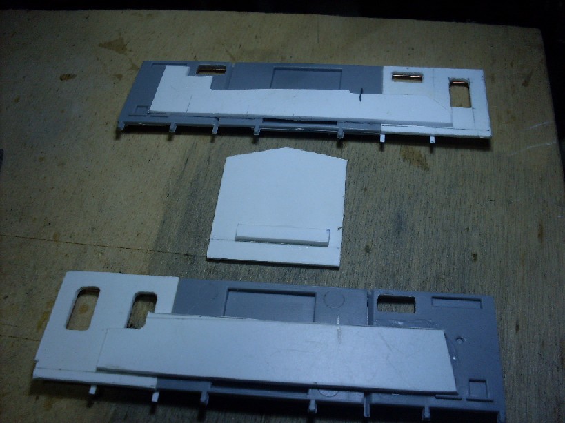

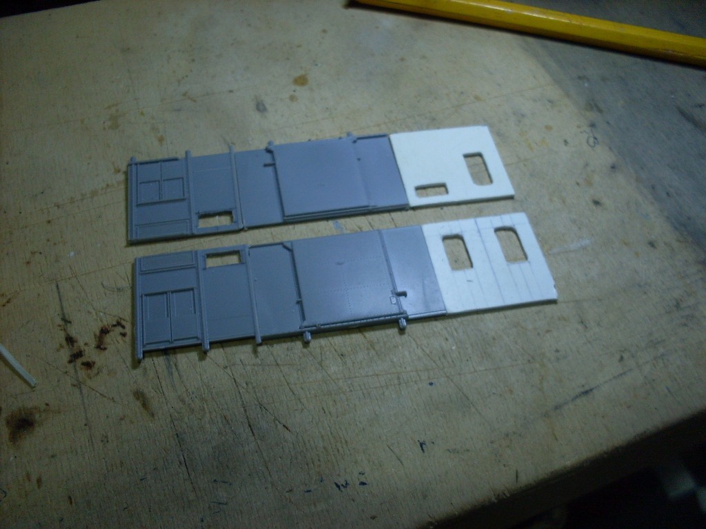

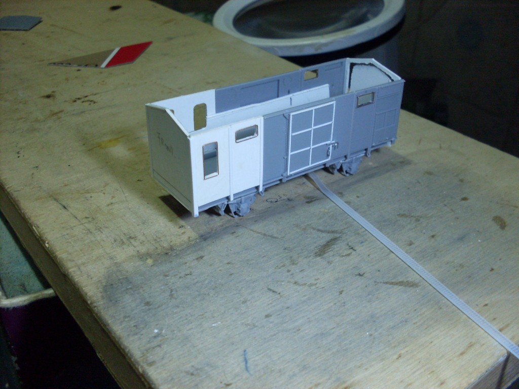

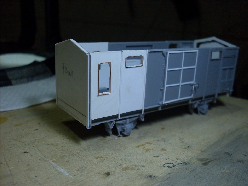

Ciao a tutti , procede la costruzione del secondo carro ;la parte iniziale del taglio delle pareti laterali è identica all altro ma le due semipareti esterne, diverse tra loro, vanno ricostruite in plasticard
SDC16372.JPG [ 157.14 KiB | Osservato 6991 volte ]
SDC16381.JPG [ 145.61 KiB | Osservato 6991 volte ]
Fatte anche la due pareti frontali e assemblato il telaio (stavolta con i freni :mrgreen: ) ci sono tutti i pezzi;aggiunte le cornici ai finestrini che sono stati aperti posati i coprigiunti e fatte le chiusure del portellone internamente ho incollato le battute per posizionare in piano i pezzi sul telaio durante l incollaggio.
SDC16407.JPG [ 140.2 KiB | Osservato 6991 volte ]
SDC16450.JPG [ 98.08 KiB | Osservato 6991 volte ]

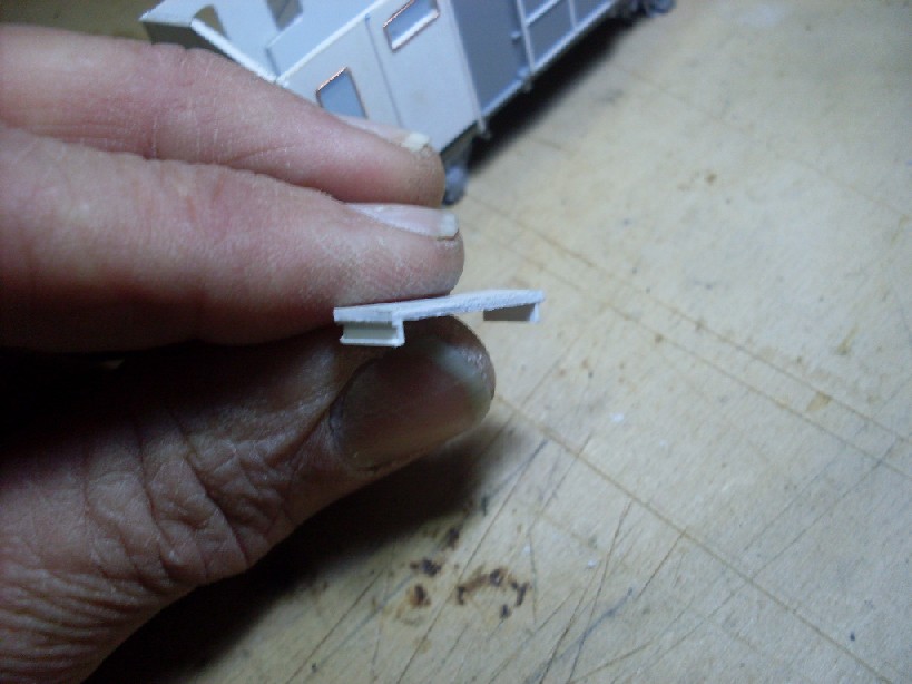

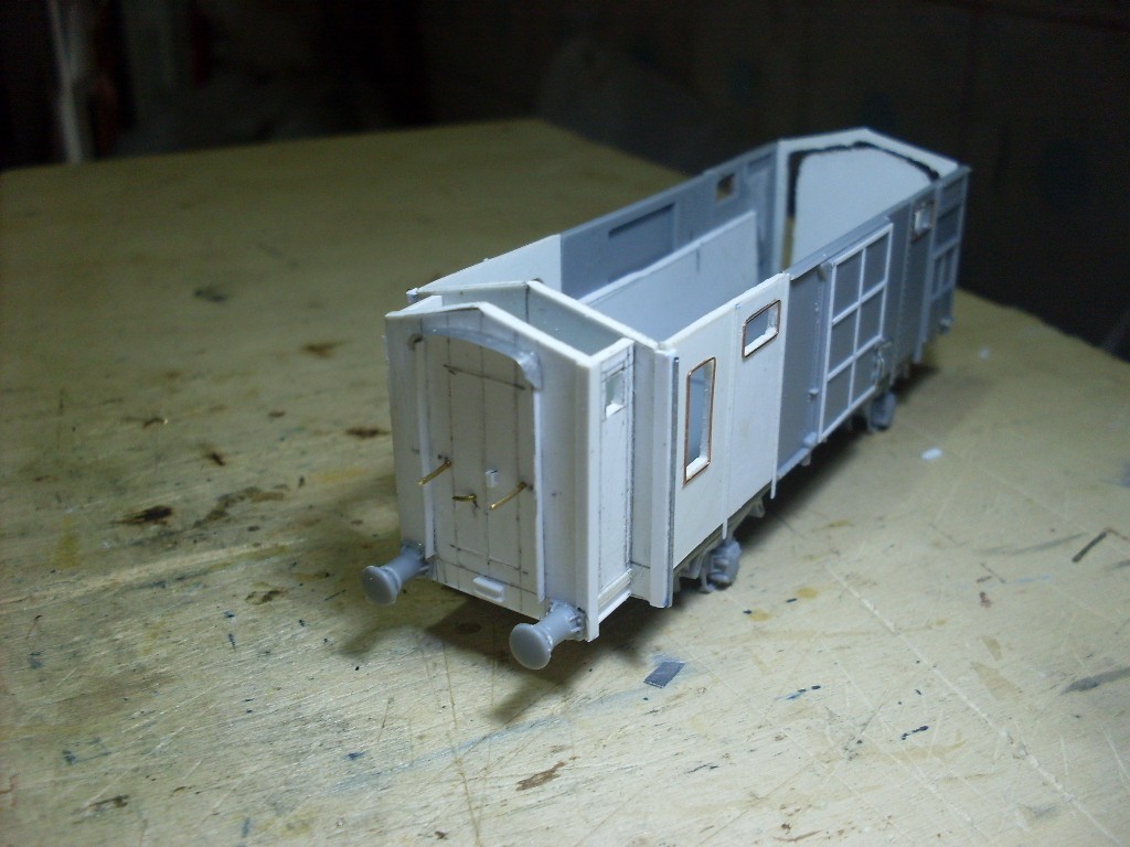

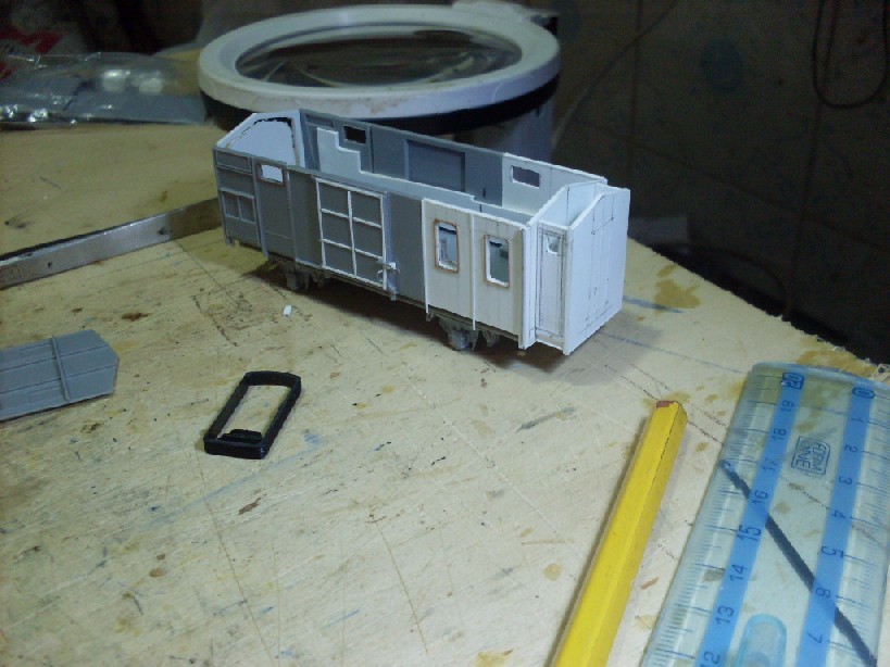

A questo punto assemblato il tutto....il vestibolo ho deciso di farlo a parte come se fosse un modulo a se stante e poi incollarlo alla parete frontale per comodità costruttiva , così facendo infatti mi evito di dover lavorare con delle paretine ( e quindi pezzi piccoli) che formano le riseghe del vestibolo stesso.
SDC16453.JPG [ 149.28 KiB | Osservato 6991 volte ]
SDC16457.JPG [ 165.58 KiB | Osservato 6991 volte ]

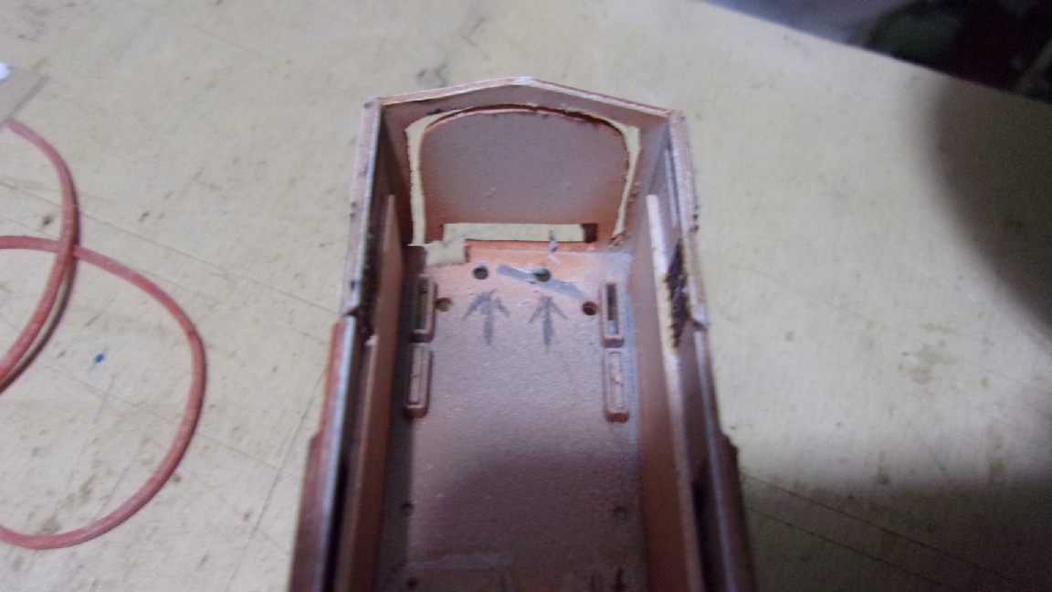

Ciao a tutti , anche questo fine settimana il lavoro ha fatto un passetto avanti...
La prima cosa che ho fatto è stato il pavimento del vestibolo
SDC16471.JPG [ 82.53 KiB | Osservato 6808 volte ]

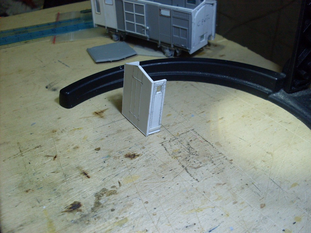

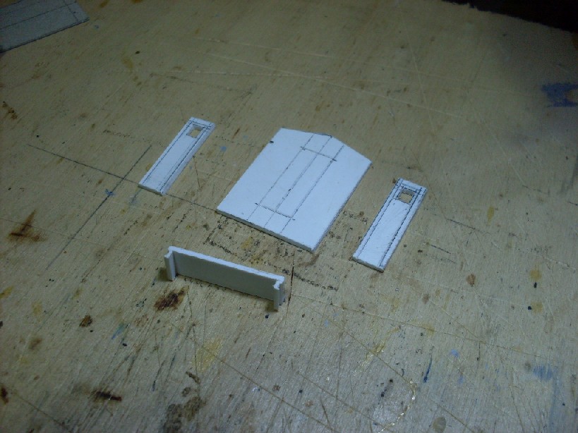

Mi sono poi preparato i pezzi per le pareti, incise le fessure degli stipiti delle porte, a tal proposito le pareti laterali le ho incollate in testa sopra il pavimento proprio per sfruttare la giuntura di incollaggio e usarla come fessura, stuccando le due piccole porzioni di giuntura che non appartengono alla porta...
SDC16487.JPG [ 116 KiB | Osservato 6808 volte ]
SDC16490.JPG [ 203.84 KiB | Osservato 6808 volte ]
A questo punto il vestibolo viene incollato alla cassa
SDC16521.JPG [ 108.82 KiB | Osservato 6808 volte ]
Fatti i vari particolari ( piastra gancio,tettuccio mantice e relativi montanti, maniglia e corrimani) mancano ancora le staffe dei tiranti dei mantici e altri particolari sulla cassa , prossimamente...
SDC16523.JPG [ 146.77 KiB | Osservato 6808 volte ]

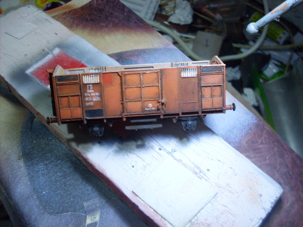

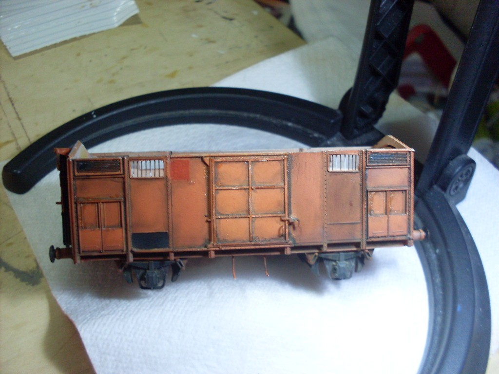

Mano di primer e poi fatta la stessa procedura di verniciatura usata per l altro carro....
SDC16828.JPG [ 106.28 KiB | Osservato 6407 volte ]
Dopo la verniciatura ho applicato il mantice, i tiranti dello stesso , le maniglie della porta e le pedane dei scalini
SDC16948.JPG [ 85.17 KiB | Osservato 6407 volte ]
SDC16952.JPG [ 148.66 KiB | Osservato 6407 volte ]
SDC16953.JPG [ 97.33 KiB | Osservato 6407 volte ]
SDC16958.JPG [ 94.37 KiB | Osservato 6407 volte ]
SDC16959.JPG [ 158.1 KiB | Osservato 6407 volte ]
SDC16960.JPG [ 90.15 KiB | Osservato 6407 volte ]

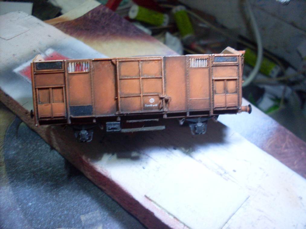

Ho cercato di fare una sporcatura omegenea tra i due carri che essendo gemellati è presumibile pensare che anche il grado di usura vada di pari passo....comincio a vedere la fino manca solo di fare i tetti il soffietto di intercomunicazione i finestrini con le sbarre e di accoppiare i due carri....ci si aggiorna a carri finiti .

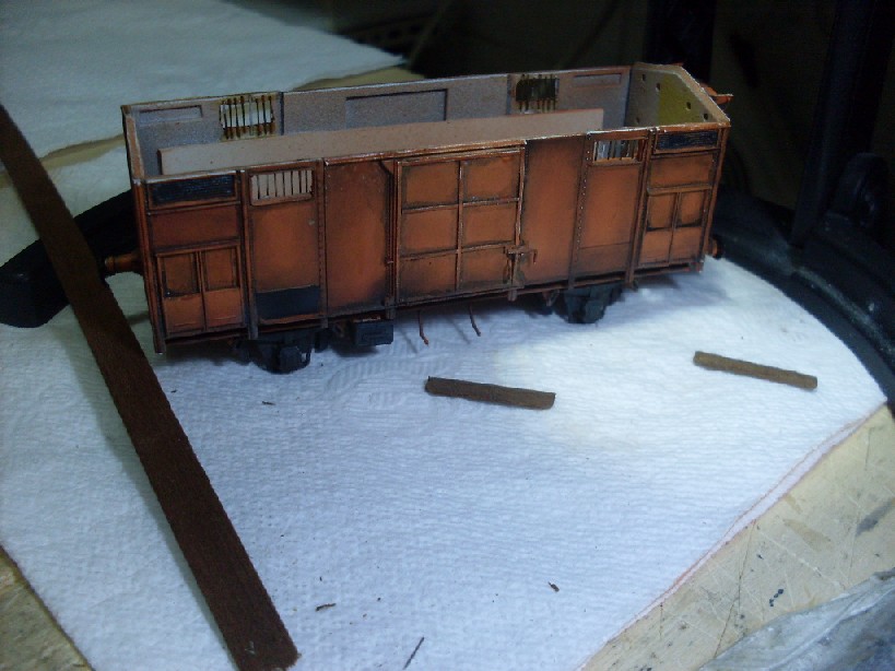

Ciao a tutti, saltando di palo in frasca tra un lavoretto e l altro, piccoli aggiornamenti:

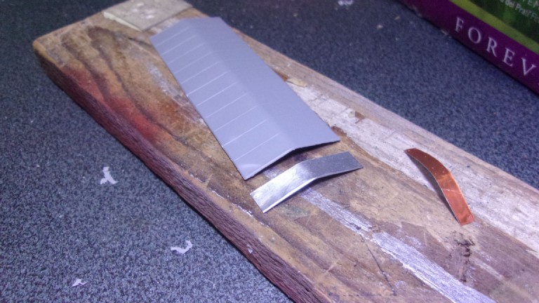

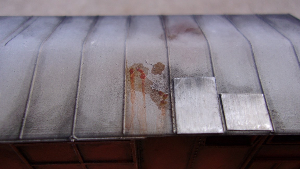

Il carro con il vestibolo ha il tetto più lungo dell altro occorre così fare una prolunga pari a una sezione ( fetta di tetto tra un coprigiunto e l altro) del tetto stesso ; l ho fatto con una striscia di alluminio doppio ripiegato su se stesso lasciando una piccola flangiatura nella parte bassa per far si di avere all incollaggio una maggiore superfice di contatto
101_0078.JPG [ 94.49 KiB | Osservato 5963 volte ]
101_0080.JPG [ 97.56 KiB | Osservato 5963 volte ]

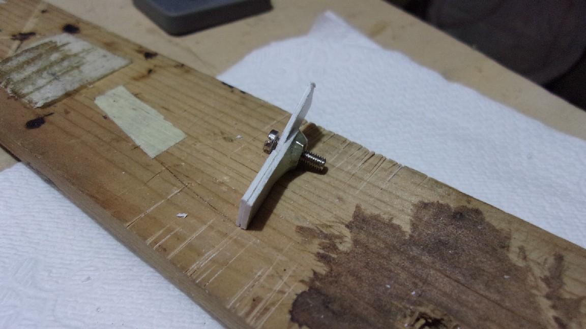

Fatto anche il perno di accoppiamento dei due carri formato da due pezzi di plasticard che si sovrappongono unendosi con un bullone passante che si avvita su di un dado fissato con della resina epossidica al pezzo di plasticard superiore; in questo modo si potrà scoppiare i carri semplicemente svitando da sotto il bullone di accoppiamento
101_0151.JPG [ 134.76 KiB | Osservato 5963 volte ]

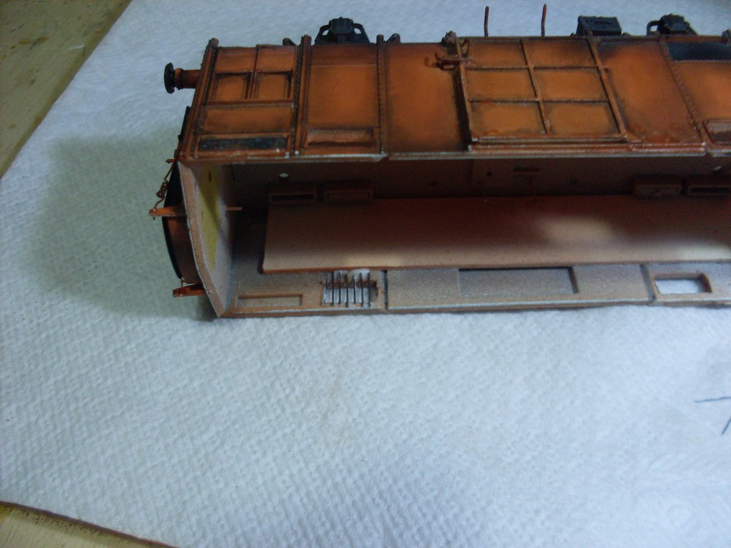

Sui telai in prossimità delle due testate centrali , ho praticato dei fori dove infilerò le condotte del freno passanti:tali condotte le farò usando del comune elastico dipinto di nero ( anche se non è tondo la sua forma quadrata una volta dipinta non si nota); non verranno incollati nei fori ,questo perchè il foro è leggermente più stretto dell elastico che vi entra a pressione ,in questo modo sempre nell eventualità di dover scoppiare i carri lo si può fare senza problemi e ripristinare poi il tutto( in più negli spostamenti in curva l elastico si comporta egregiamente :wink: )
101_0158.JPG [ 114.44 KiB | Osservato 5963 volte ]
101_0162.JPG [ 53.56 KiB | Osservato 5963 volte ]
Ecco una vista di insieme:
101_0168.JPG [ 89.8 KiB | Osservato 5963 volte ]

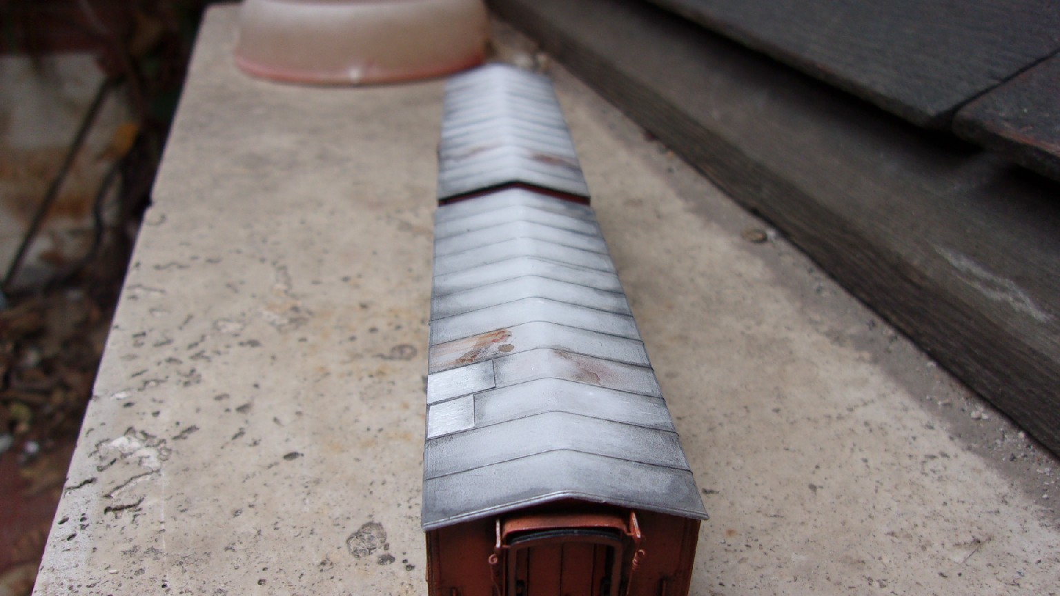

I tetti hanno ricevuto una preparazione di base per l invecchiamento ,sono solo appoggiati,si incolleranno solo dopo aver zavorrato i carri piazzato il mantice ....

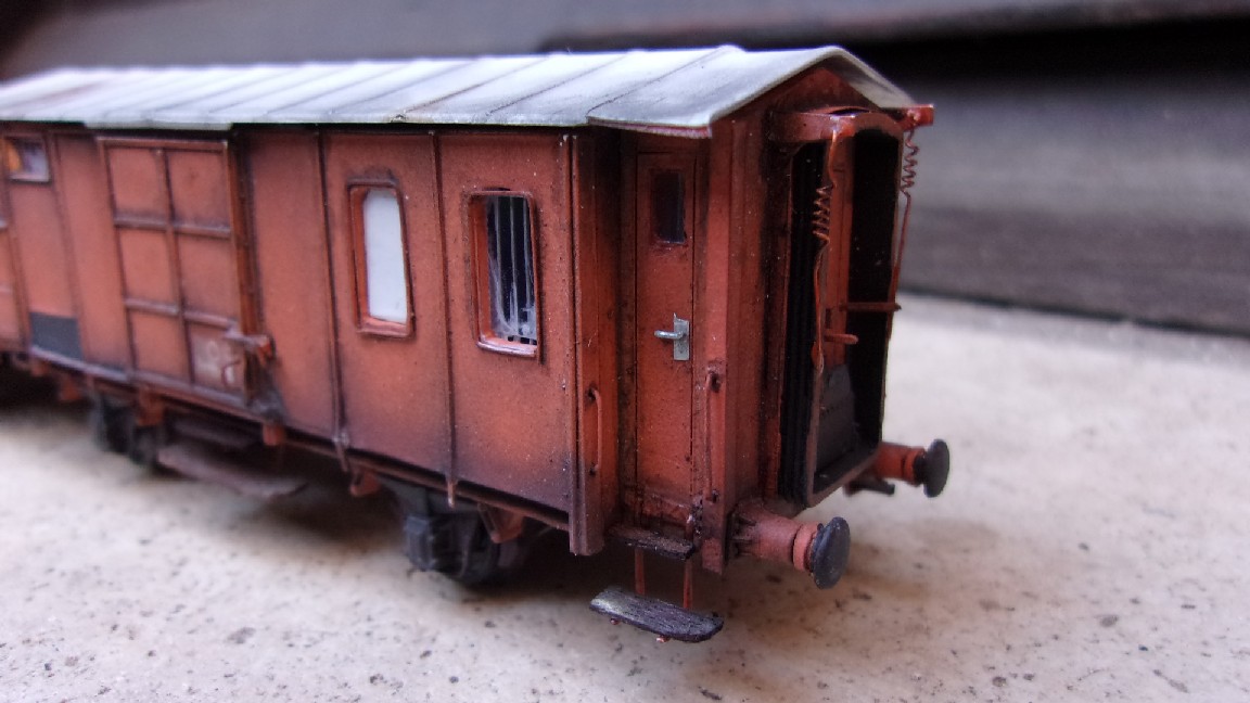

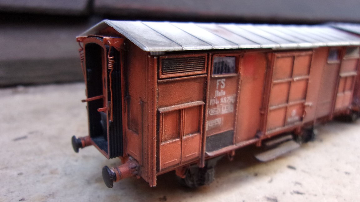

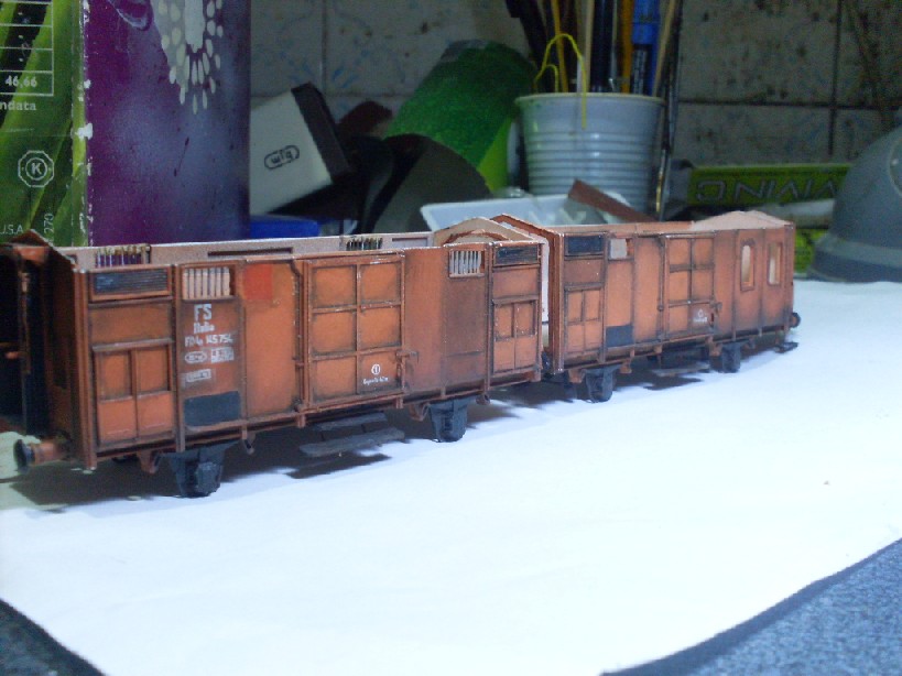

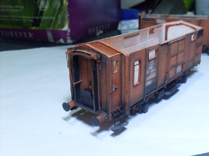

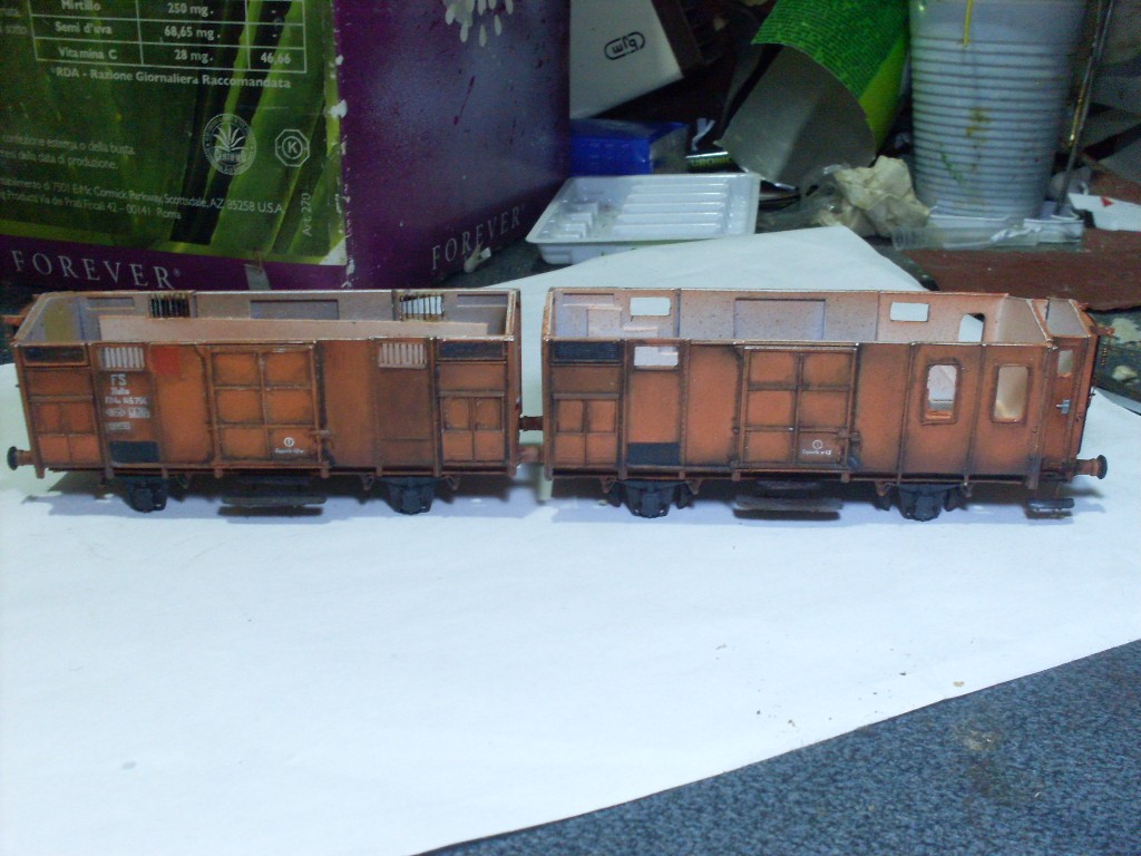

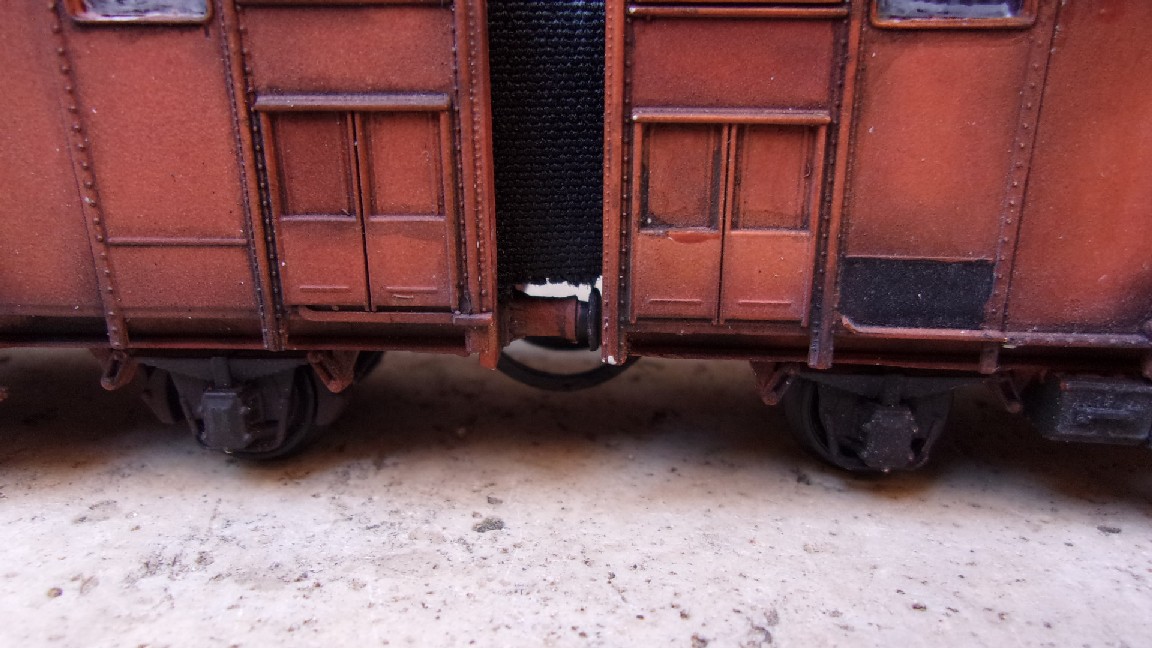

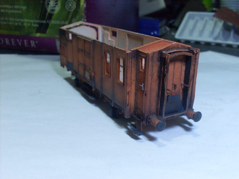

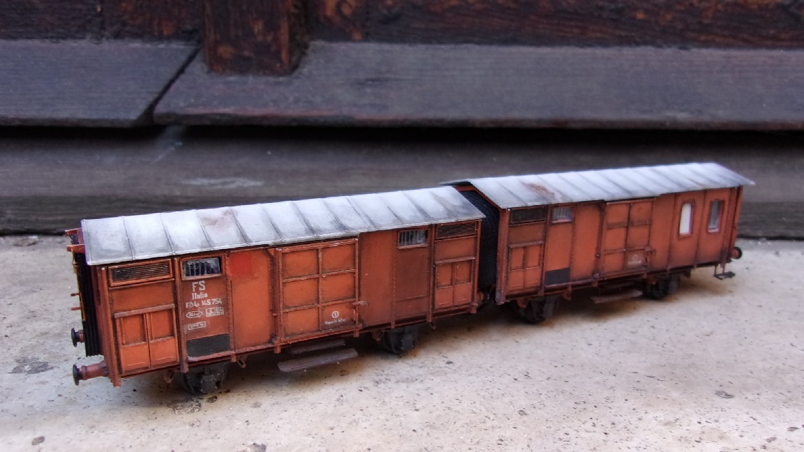

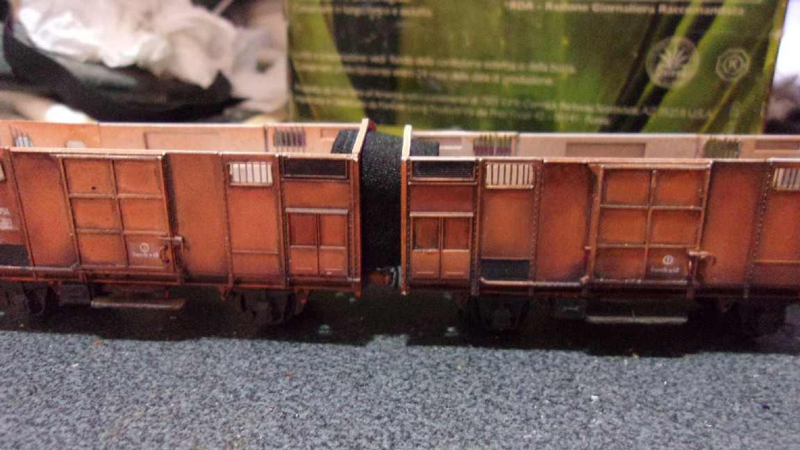

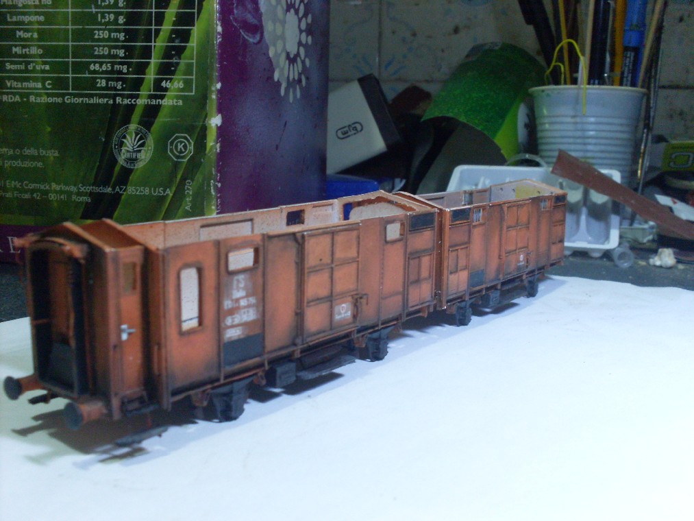

Ciao a tutti, allora, finito!
Gli ultimi passi sono stati:

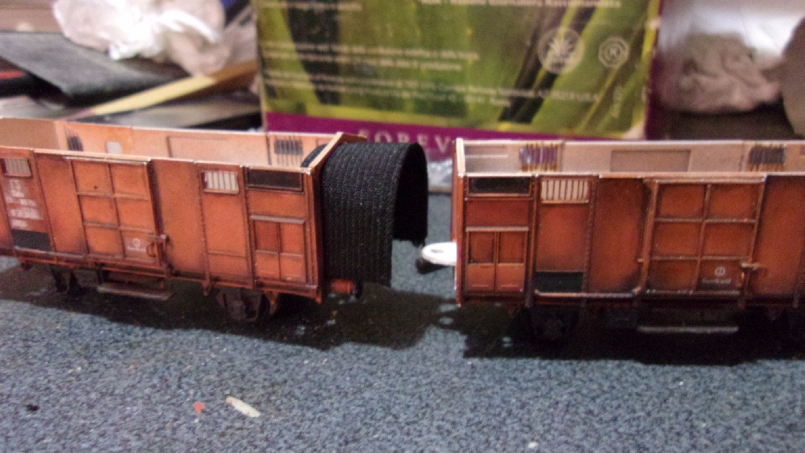

inserimento dell elastico tra i due carri prima nel carro dove verrà incollato e poi infilato nell altro carro dove invece verrà lasciato ibero di scorrere per facilitarne la circolazione in curva
101_0180.JPG [ 178.58 KiB | Osservato 5890 volte ]
101_0182.JPG [ 192.36 KiB | Osservato 5890 volte ]

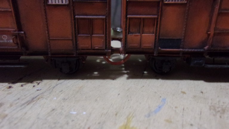

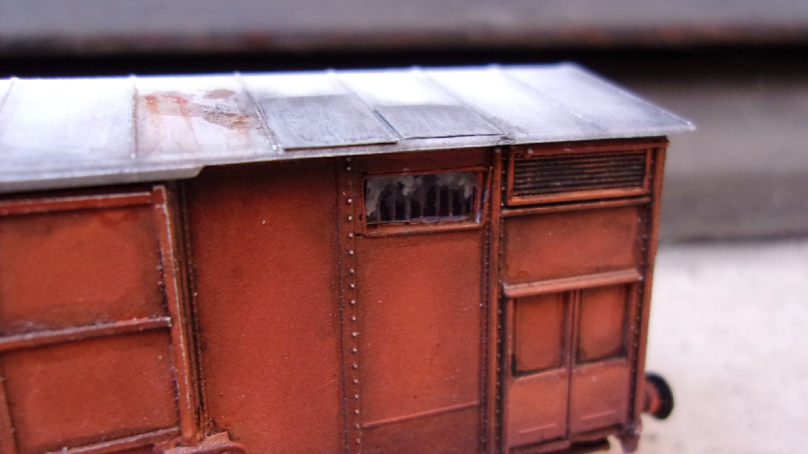

Avvitati i due carri tra loro e inserita la condotta del freno,fatte due toppe di alluminio per la riparazione del tetto corroso...
101_0176.JPG [ 205.07 KiB | Osservato 5890 volte ]
101_0238.JPG [ 117.5 KiB | Osservato 5890 volte ]

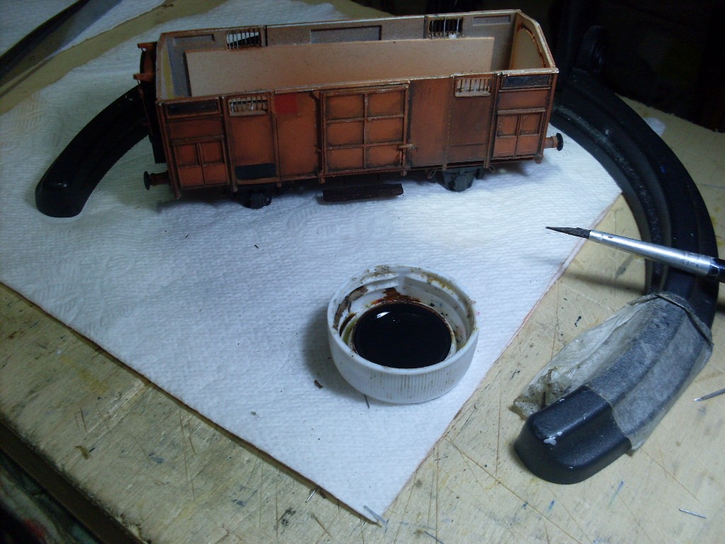

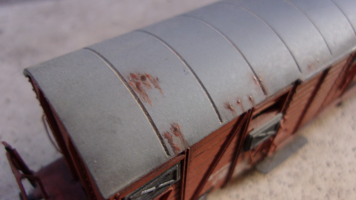

Per fare la ruggine ho lavorato per strati successivi: prima con del bruno ad olio ho fatto la base , l alone di ruggine esteso, poin sopra ad esso con dell acrilico più coprente ho fatto la zona arrugginita vera e propria, infine in una zona più ristretta sopra essa con del rosso vagone ho dipinto la parte più ossidata della ruggine ( più chiara) e sempre con del rosso vagone molto diluito stese le colature.
Nel caso poi che la ruggine abbia una "fioritura " più voluminosa, uso un altro sistema:deposito delle piccole gocce di vinavil denso dove dovrà venire la ruggine e poi ci faccio cadere sopra delle terre color ruggine; una volta asciutto il vinavil soffio delicatamente via la polvere che non si è incollata al vinavil ( conviene soffiare perchè asportarla con un pennellino si rischia di macchiare il contorno ) si fissa il tutto con trasparente ad aerografo ( non a pennello se no si squaqquera tuttto :mrgreen: ) e poi a piacimento si fanno le colature
101_0233.JPG [ 103.83 KiB | Osservato 5890 volte ]
Montati i vetri e leggermente sporcati ( erano sporchi quelli delle carrozze passeggeri figuriamoci quelli dei carri merci)
101_0216.JPG [ 120.07 KiB | Osservato 5890 volte ]

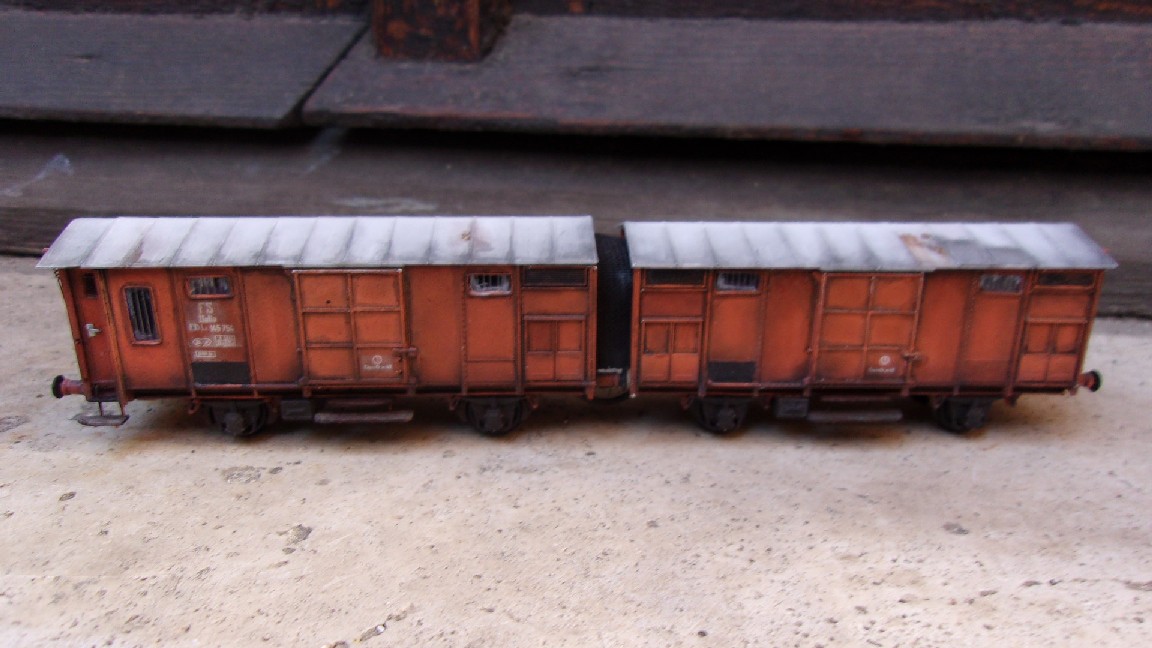

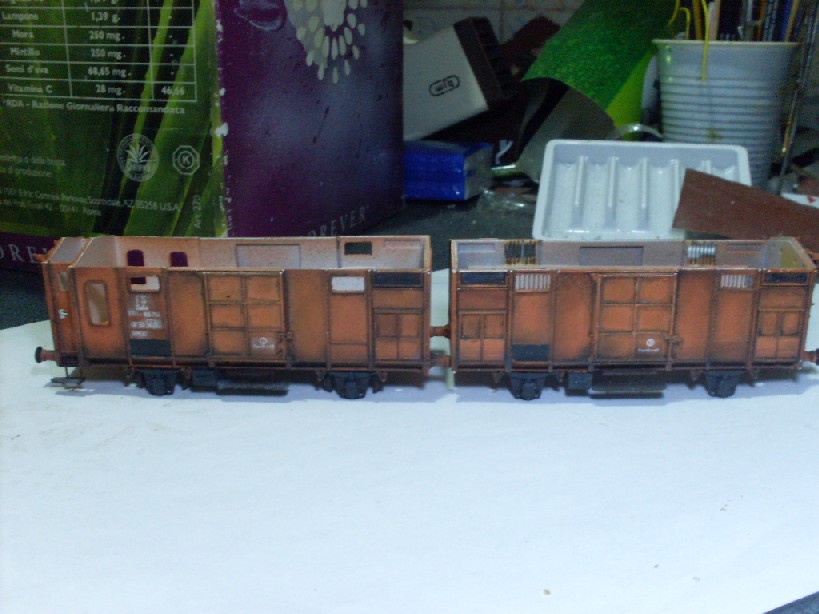

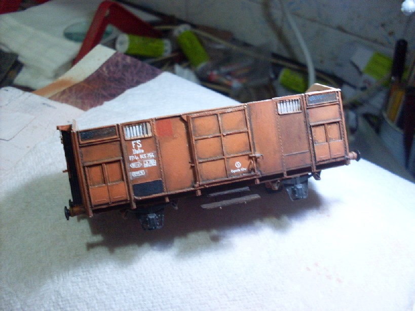

Bene eccolo qua:
101_0215.JPG [ 173.96 KiB | Osservato 5890 volte ]
101_0230.JPG [ 128.41 KiB | Osservato 5890 volte ]
101_0228.JPG [ 130.86 KiB | Osservato 5890 volte ]
101_0213.JPG [ 141.72 KiB | Osservato 5890 volte ]
101_0221.JPG [ 145.38 KiB | Osservato 5890 volte ]
