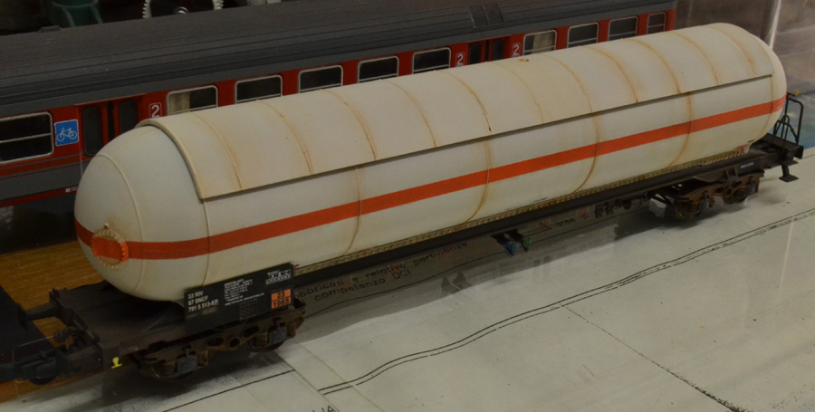

La principale difformità del modello LS consiste nella posizione del "passo d'uomo" che nel modello è posto al centro della testata lato terrazzino mentre in realtà, su queste cisterne, è dal lato opposto e decentrato. Pertanto per prima cosa ho tolto il tappo del passo d'uomo (che è amovibile) ed ho chiuso e stuccato il relativo buco, ho poi realizzato un altro buco di misura sulla testata opposta in posizione decentrata e vi ho incastrato il tappo.
Zagkks_0011.jpg [ 139.69 KiB | Osservato 4377 volte ]

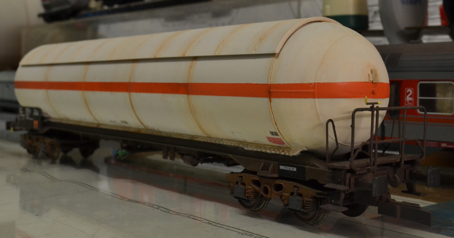

Sull'estremità lato terrazzino ho invece riprodotto un piccolo tappo rotondo ricavandolo da un tondino di plastica e la piccola tabella riportante al vero i dati caratteristici della cisterna. Con lo stesso tondino di plastica ho riprodotto un tappo presente al vero in un buco sulla sommità del parasole.
Zagkks_0012.jpg [ 197.42 KiB | Osservato 4377 volte ]

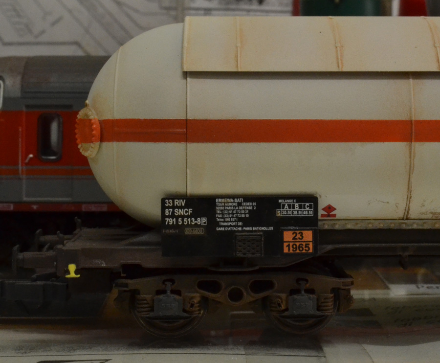

Il carro è stato poi quasi interamente riverniciato e sono state applicate iscrizioni adatte all'epoca anni '90 realizzate appositamente in decals.
Zagkks_0010.jpg [ 186.87 KiB | Osservato 4377 volte ]

Bel lavoro e bella la sporcatura leggera ma comunque che dà l'idea del vissuto...olio o smalto?

La sporcatura è fatta con smalti Humbrol.
