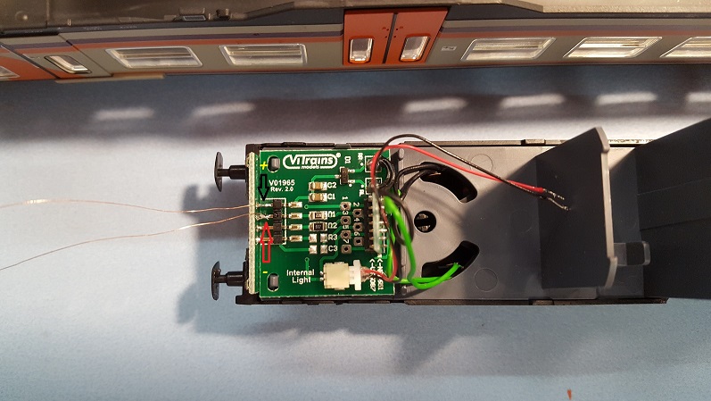

Come primo passo si procede separando la cassa dal telaio, operazione facile in quanto basta allentare lateralmente la cassa, e una volta che i pernetti di fissaggio si sono liberati, tirare il telaio verso il basso, avendo cura di sbloccare le parti frontali.
Si accede facilmente al circuito stampato.
Ci sono 4 pin metallici, il primo in alto è il polo positivo delle luci gialle, quello sotto il polo negativo.
Aiutato con della pasta salda, ho dato 2 colpi di stagno ai pin.
20170405_232740.jpg [ 135.04 KiB | Osservato 3026 volte ]
Ho saldato 2 fili di rame isolati da Ø0.1mm al led smd da 1.0x1.2mm.
Verificato il funzionamento di quest'ultimo, ho proceduto a saldare i 2 fili ai 2 poli della carrozza.
Messo sul binario, il terzo faro si accende in contemporanea alle luci di direzione.

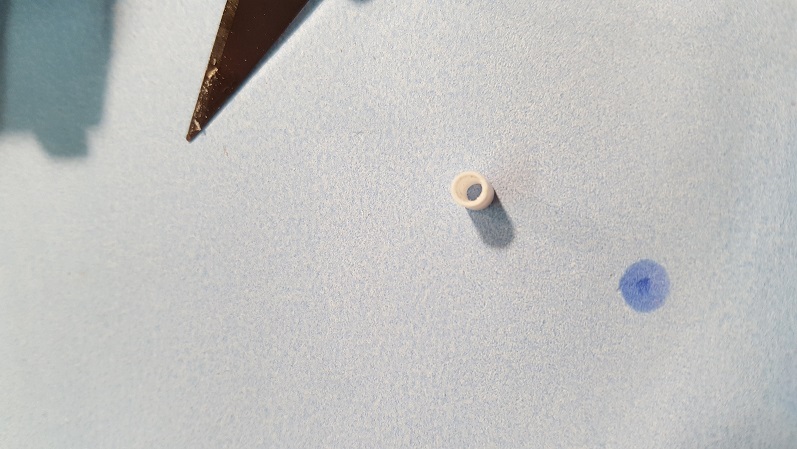

Ho poi tagliato un tondino di evergreen forato e smussato a dovere con una punta da 3mm, per facilitarne l'inserimento del led che verrà incollato con della colla bicomponente.

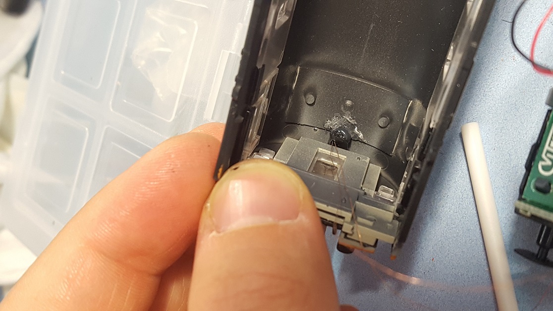

Dopo aver accuratamente fissato il led all'interno del tondino di plasticard, l'ho ricoperto con nastro nero per evitare che possa fuoriuscire la luce.
Incastato nella guida luce del faro, e fissato con un punto di colla calda.

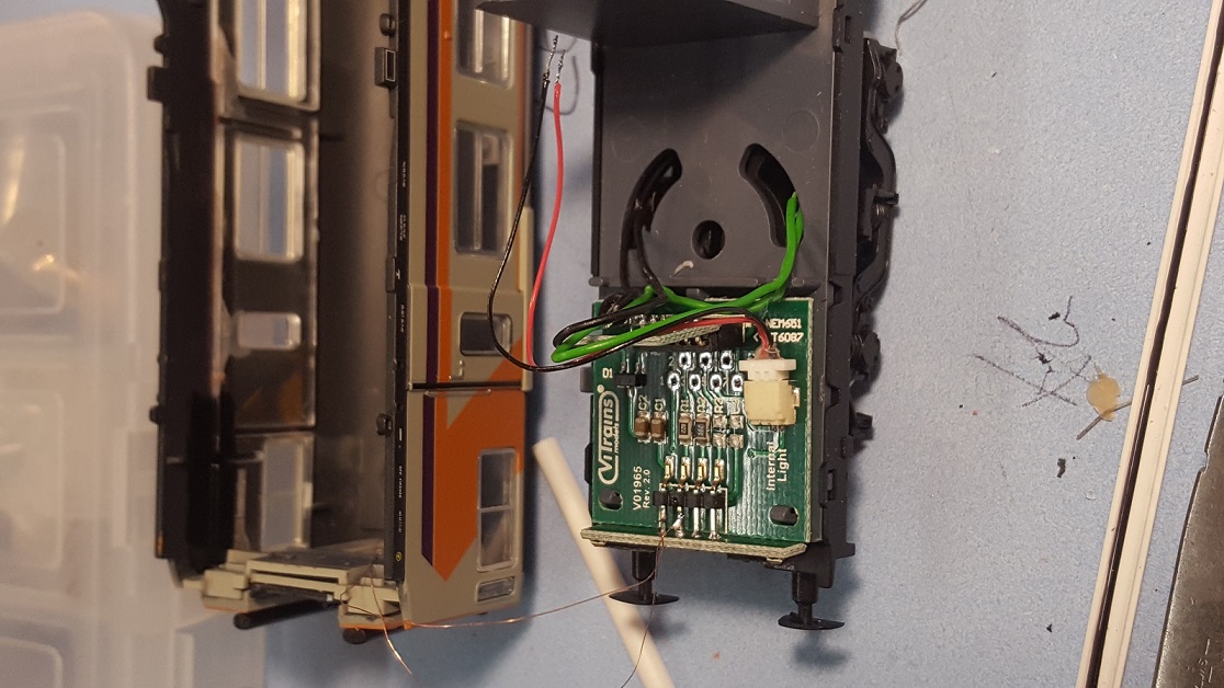

A questo punto ho provveduto a fissare i fili al telaio, e nascondere il resto il quanto più possibile.

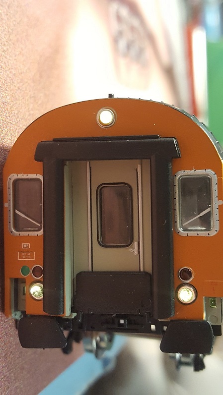

Rimontata la cassa al suo posto, questo è il risultato!
