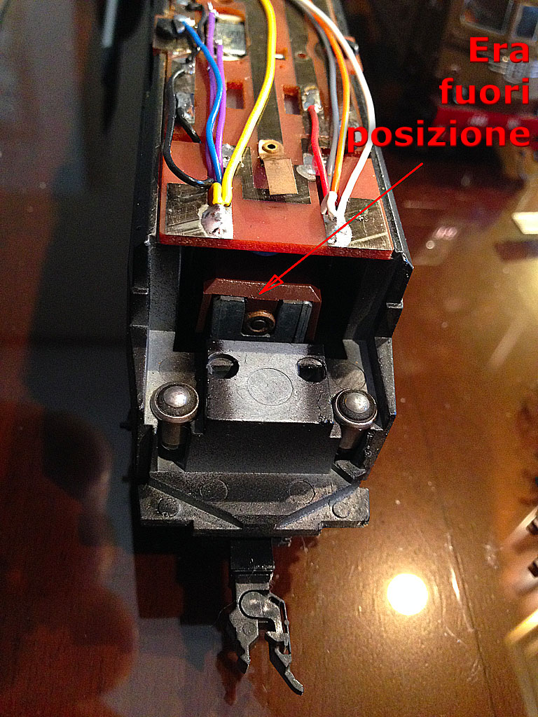

Era proprio la cuffia della vite senza fine che era fuori posto, probabilmente a seguito del montaggio del decoder (vedere foto).
E' bastata una leggera pressione con il cacciavite ed è andata a posto.

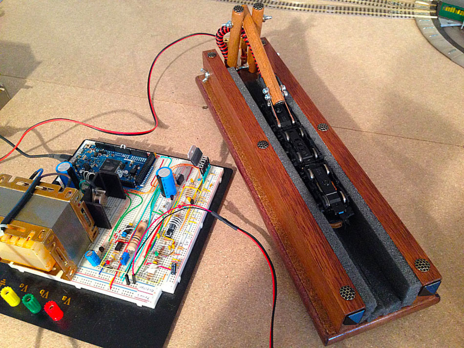

Gli assi anteriori non slittavano più e per controprova l'ho fatta girare nel banco di pulizia a ruote per aria per controllare che tutti i quattro assi fossero azionati.

Commento file: Cuffia vite senza fine. Era fuori posizione.
Guasto.jpg [ 235.48 KiB | Osservato 5534 volte ]

Commento file: 30 minuti di test a vuoto
Prova-al-banco.jpg [ 224.27 KiB | Osservato 5534 volte ]

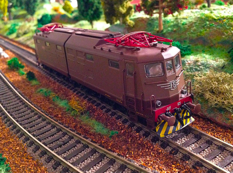

Commento file: Il mulo E645 di nuovo in pista !
E645-105.jpg [ 223.03 KiB | Osservato 5534 volte ]
