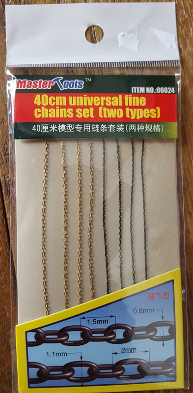

io ho trovato queste, vengono usate nel modellismo navale 1/700, credo che sia la più piccola in assoluto 0,8 X1,5 dmensioni della maglia e altre sono tutte sopra il mm.

Drago, grazie della segnalazione interessante.
Immagino che le avrai trovate in un buon negozio di modellismo statico.
Master Tools è effettivamente la marca, opp è una linea di prodotti?
Ci puoi dire il costo approssimativo?

E' ancora grossa...una maglia della misura più piccola sarebbe di 13 cm...

E' un made in China distribuito in Europa dal circuito Trumpeter (modellismo statico principalmente militare in diverse scale - escluso ovviamente l'1:87 :evil: ).
Su Amazon.it puoi acquistarle da 2 venditori diversi:
https://www.amazon.it/s/ref=nb_sb_noss?__mk_it_IT=%C3%85M%C3%85%C5%BD%C3%95%C3%91&url=search-alias%3Dtoys&field-keywords=trumpeter+06624
Quella più piccola, stando alle misure indicate di 1,1x0,8 mm per le dimensioni esterne della maglia, corrisponde al vero pressapoco ad una catena genovese N. 38 (dim esterne maglia 99x65 mm) con peso di 6,3 Kg/mt, passo 63 mm, circa 16 anelli per metro.
(Vedere catalogo commerciale di questo tipo di catene http://www.mfcatenificio.it/wp-content/uploads/impaginato_MF.pdf)
In questa foto io conto circa 20 anelli, quindi direi che, tutto sommato, non sia poi tanto sproporzionata... come scala approssimativa azzarderei 1:60.
si certo , però quello che da a l'occhio e la larghezza, non so la misura esatta della catenella penso che sia 30/40 mm, in scala verrebbe+/- 0,34mm diciamo 0.5mm, la larghezza 0,8mm è tollerabile, tu ti riferisci alla lunghezza della maglia, che a mio avviso visivamente è inifluente

si in negozio di modellismo specializzato nello statico aerei, navi soldatini ecc.ecc.
io le ho pagate 8 euro
