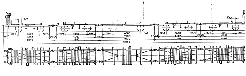

Riepilogo generale:
Ho scritto a Bemo e attendo con pazienza la risposta.
E intanto ho parzialmente modificato il mio progetto, non una terzina ma cinque carri permanentemente accoppiati. Più vistosa a quasi parità di lavoro, e poi i carri con passo 3650 li ho quasi pronti.
Quindi rotaie da 24 metri, ovvero 276 millimetri. Quante ne venivano caricate? Diciamo venti, oltre cinque metri (in scala) di fabbisogno.

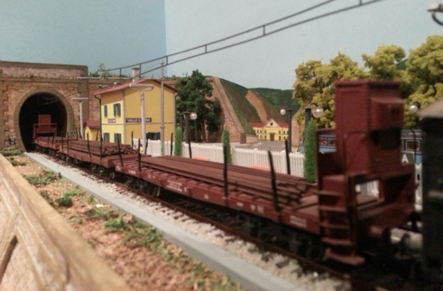

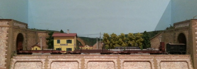

Buona sera a tutti
Poste le difficoltà sopra descritte e la ristrettezza delle curve modellistiche rispetto a quelle reali suggerisco di caricare i carri con spezzoni di una dozzina di centimetri (12 metri al vero) di rotaie vecchie smontate; anni fa ero alle prese con lo stesso problema su tre Poz, vedo che tutt'oggi sembra l'unico ripiego.

Scusate l'intromissione, ma noto una cosa che non mi convince: se la tripletta portava rotaie da 24metri, la cinquina dovrebbe portare rotaie più lunghe !!!! La lunghezza complessiva della cinquina è di oltre 39 metri.... per rotaie da 24 metri ci sarebbe un sacco di spazio sprecato!!!!
Temo ci sia un errore, secondo me la cinquina portava rotaie da 36 metri.

poste le difficoltà sopra descritte e la ristrettezza delle curve modellistiche rispetto a quelle reali suggerisco di caricare i carri con spezzoni di una dozzina di centimetri (12 metri al vero) di rotaie vecchie smontate; anni fa ero alle prese con lo stesso problema su tre Poz, vedo che tutt'oggi sembra l'unico ripiego.
Fino a che si producevano rotaie da 12 metri il problema del trasporto delle stesse non si era posto, i Poz andavano bene, ma con il progredire della tecnologia e l'aumento delle lunghezze si é dovuto adottare i convogli appositamente attrezzati, e qui ho voluto guardarci dentro.
Hai perfettamente ragione, le cinquine trasportavano rotaie da 36 metri, ma nulla impedisce di caricarle più corte. Come ho scritto, all'inizio pensavo alla tripletta di carri, ma dispongo di un ben collaudato telaio da 3650 mm e ho pensato di utilizzare quello. Poi, a meno di trovare chi mi estrude il binario e me ne fornisce una matassa, già realizzare uno stampo in acciaio da 276 mm non é una passeggiata, arrivare ai 414 mm per le rotaie da 36 metri é molto più difficile.
