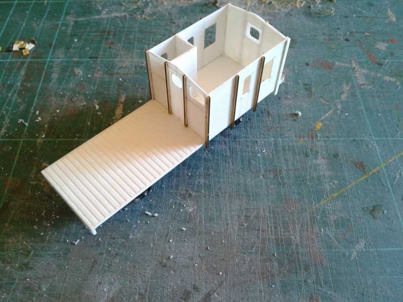

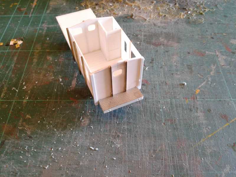

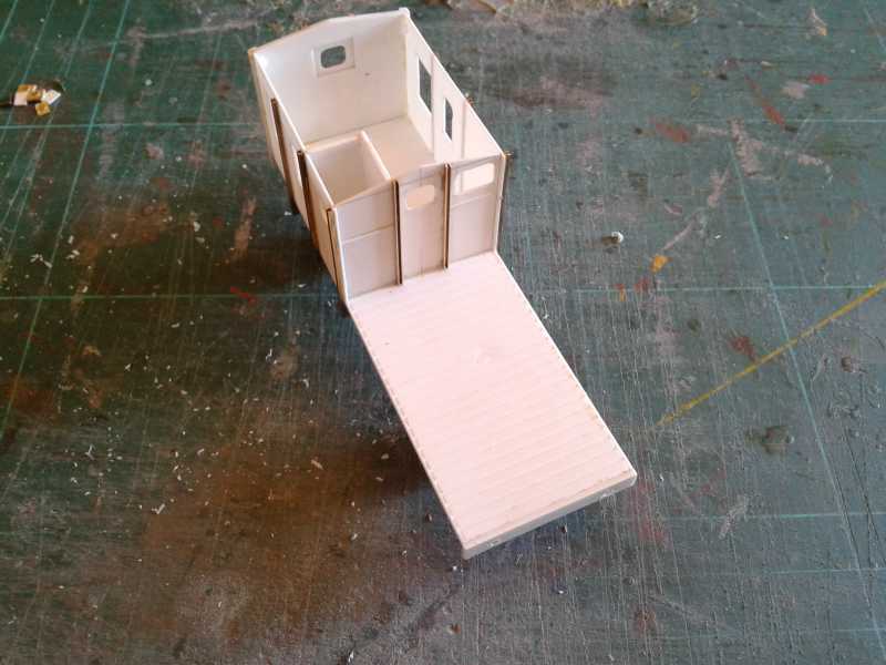

Ripesco il lavoro su questo complesso, perché sto provvedendo a rifare il carro Uk poiché il risultato finale non mi soddisfaceva appieno; pertanto ho provveduto ad una radicale riprogettazione e devo dire che ora è decisamente meglio.
Ecco qualche foto.

EDIT: aggiornate le foto del post precedente, con le lavorazioni del modello definitivo.
Alex
