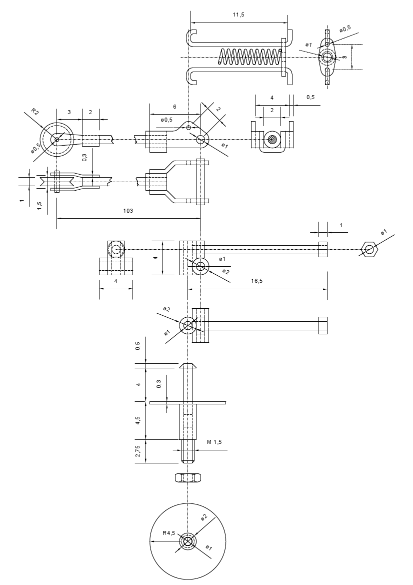

siccome sto imparando il CAD come esercizio ho disegnato il trolley:
trolley.png [ 62.15 KiB | Osservato 3995 volte ]

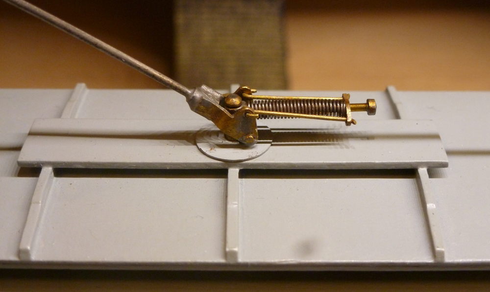

radiax trolley.jpg [ 75.05 KiB | Osservato 3675 volte ]

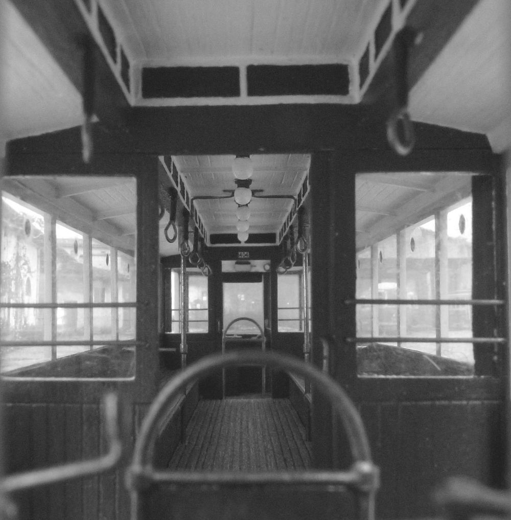

radiax.jpg [ 135.25 KiB | Osservato 3675 volte ]
La Radiax all'uscita del deposito di via Aretina.

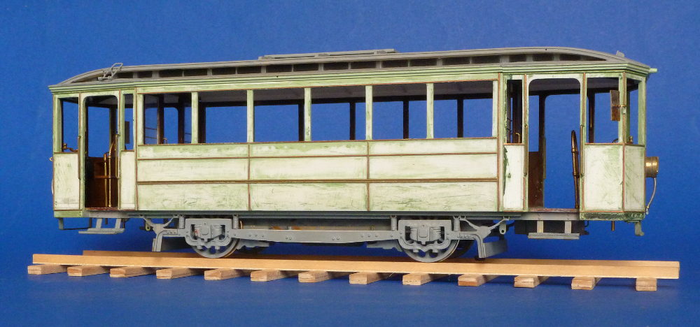

radiax.jpg [ 106.13 KiB | Osservato 3600 volte ]
Durante la costruzione.
