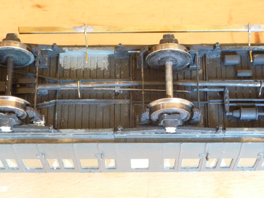

Bel lavoro! Sull' asse centrale in curva potresti chiudere leggermente lo scartamento delle ruote portandolo da 16,5 a 16 o....anche meno se lo permettono i cuori degli scambi.
A parte il problema che dici tu, ti assicuro che non basterebbe: con 40 cm di raggio l'asse si sposta di 1.5÷2 mm.

Ciao scusa, non mi sono espresso bene....oltre al sistema di traslazione ideato da intendevo.
Unendo le due cose forse dovresti farcela.... :roll:

Ottimo lavoro. Che però visti gli interventi pone una domanda.Ma nella realtà le sale centrali traslavano oppure si tratta solo di artificio modellistico per circolare su raggi ridotti?

nella realtà, per quello che conosco, se un mezzo aveva un passo rigido eccessivo il bordino veniva eliminato, ma questa pratica credo fosse applicata solo a mezzi di trazione (e550 e altri trifasi e55x)

Ma le pedane di accesso? Potrebbero limitare molto la traslazione dell'asse centrale, hai fatto qualche prova?
Non limitano, tutt'al più me la cavo con uno scasso dalla parte interna.
Se non è in alternativa, direi che allora il sistema che ho impiegato non ha bisogno di ulteriori ausili.
In realtà al vero tutte le sale hanno la possibilità di traslare un po'. Comunque anche al vero è stato usato un artifizio che rende la sala centrale più spostabile delle altre allungando i pendini che collegano la balestra al telaio.

Si vede la molla di richiamo per tenere al centro il controtelaio fatto con filo d'acciaio.

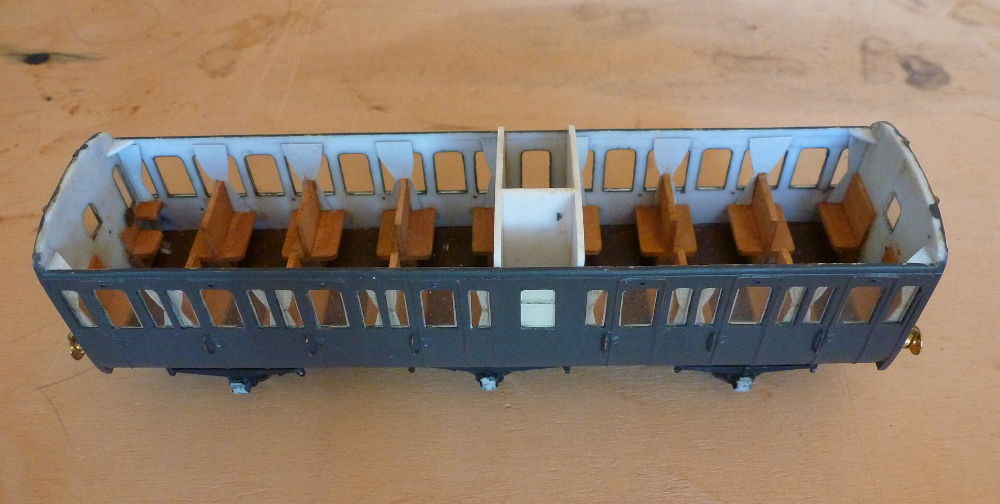

un po' di arredo interno.
