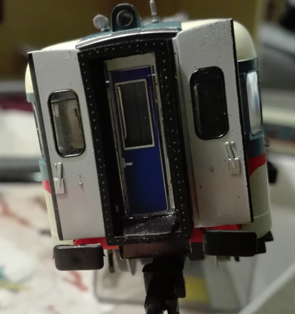

1) In primo luogo, bisogna tagliare dalle (finte) porte aperte i due spinotti che dovrebbero infilarsi negli alloggiamenti dei fanali secondo le istruzioni della casa.

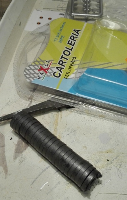

3) Comprate dai cinesi dei magnetini (cfr.foto) di dimensioni più piccole possibili, viceversa dovrete ridurli.

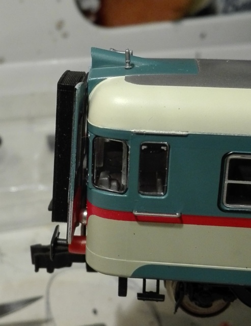

4) Montate con un pezzo di nastro biadesivo il primo gruppo mantice/porta sul rimorchio, destinato a rimanere con il mantice montato e pertanto non soggetto a metti/togli ripetitivi; qualora si volesse staccarlo, in ogni caso non si rischia di danneggiare il modello (per questo suggerimento ringrazio il buon Pierpaolo di Roma).

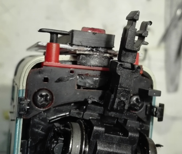

5) Prendete uno dei magnetini (che hanno poli diversi sulle due facce) e riduceteli a spicchi alti circa 3 millimetri, eventualmente limandoli per regolarizzarne la forma.

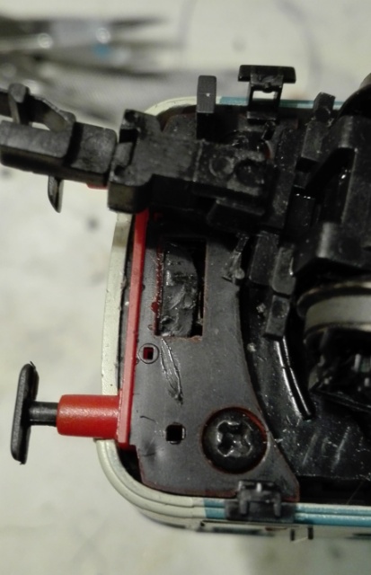

6) Smontate la traversa di testa della motrice dal lato del gancio, e inserite all'interno uno dei magnetini: io mi sono limitato a sfruttare lo spazio presente nella fessura davanti al carrello.
11212017214246.jpg [ 70.58 KiB | Osservato 6487 volte ]

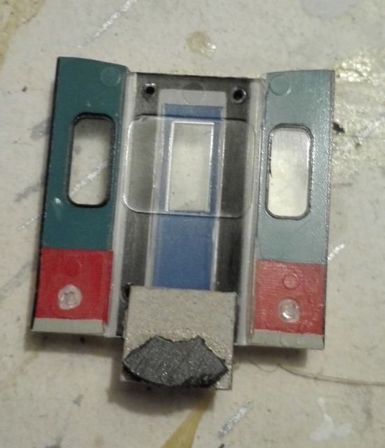

7) Sul retro del gruppo mantice/porta incollate una linguetta di plastica sottile o di cartoncino, alla quale unirete l'altro magnetino in modo che si incastri nell'angolo formato dalla traversa e dalla sporgenza della cassa; soprattutto fate attenzione al polo del magnete per evitare che i due pezzi si respingano.
1121201721423.jpg [ 95.33 KiB | Osservato 6487 volte ]

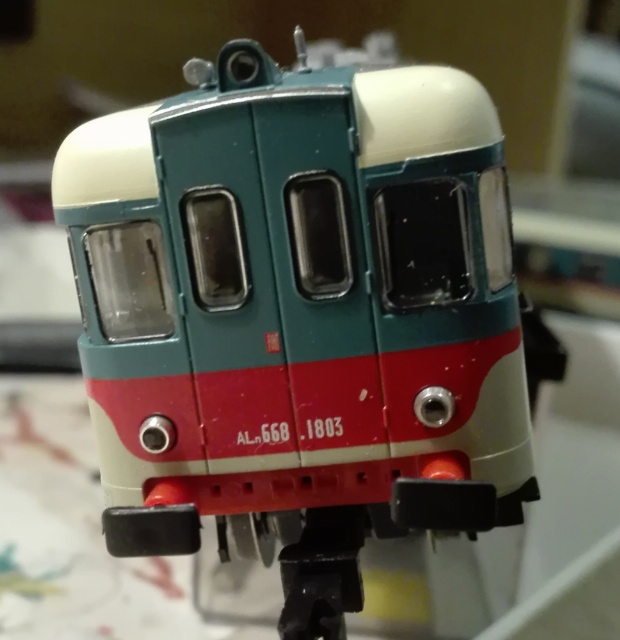

Ora il lavoro è terminato, senza smontaggi laboriosi nè asportazioni di pezzi esteticamente rilevanti: la motrice può viaggiare sia in coppia che da sola, semplicemente montando o togliendo il mantice magnetico che non lascia nessuna traccia, non perde aderenza e nel moto rimane incastrato tra i respingenti e la traversa senza rischio di interferire nella marcia.

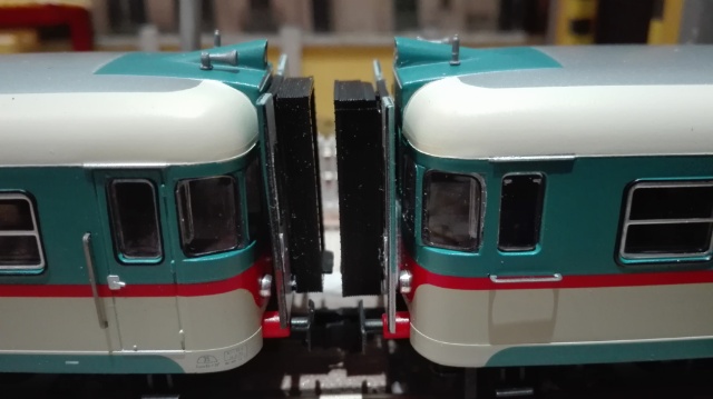

Ecco due foto delle mie automotrici abbinate senza usare i magneti, ma solo il nastro biadesivo.
 Oggetto del messaggio: Re: COME FARE: MANTICI MAGNETICI PER AUTOMOTRICI
MessaggioInviato: lunedì 25 dicembre 2017, 12:39
Messaggi: 2182
Ecco il particolare delle porte col biadesivo...
MessaggioInviato: lunedì 25 dicembre 2017, 12:49
Messaggi: 2182
E... in un attimo le porte sono applicate a ciascun frontale e possono essere tolte (e rimesse) in un secondo. Però mi piace anche la soluzione del magnetino, che obbliga comunque a intervenire almeno su un mantice.
