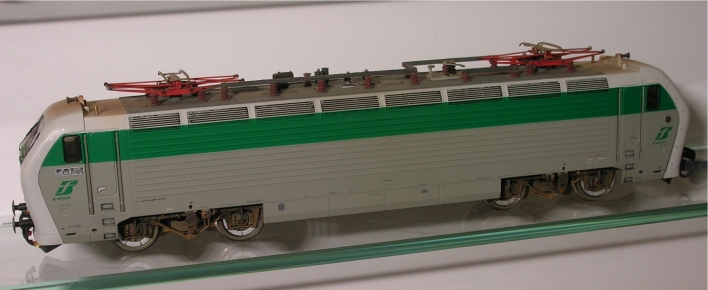

Se posso darti un consiglio: gli isolatori sul tetto originali hanno un colore di fantasia, in realtà sono molto più scuri e anche la barra conduttrice non ha il color rame se non -forse- appena uscita di fabbrica. Anche altri particolari sul tetto sono da ritoccare.
Da più foto del reale ho elaborato così la mia (con sporcatura naturalmente!)

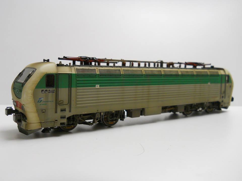

Purtroppo no, non ho altre foto, ma la macchina è in vetrina. Da quella foto ho aggiunto solo i respingenti con predellini, artigianali, poi ho abbandonato per dedicarmi alla sorella Acme, con risultati decisamente migliori (la sporcatura non è opera mia).
