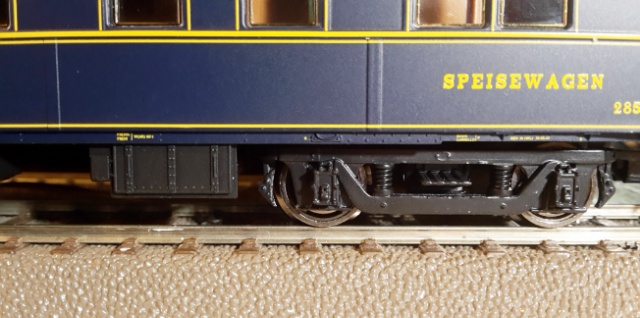

Ecco qui, è quasi finito. Mancano solo le decals, che devo ancora far fare.
So che ha dei limiti, ma è la prima volta che provo un'elaborazione così complicata. E' troppo alto di un paio di mm, la verniciatura non è perfetta e non ho potuto modificare i finestrini, ma mi sono divertito a farlo.

Salve.
Abbassala, che l'aspetto migliora notevolmente.

Messaggi: 708
L'ho abbassata un po' sostituendo le vecchie ruote Rivarossi con le nuove HR. Più di così non la posso abbassare, altrimenti i carrelli non circolano.

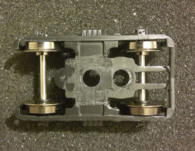

Messaggi: 1079
Salve.
Io ho eliminato la parte superiore del carrello. Quindi ho appianato ben bene tale superficie per mantenere, una volta rimontato il carrello, la carrozza perfettamente in piano.
IMG_20180121_192155.jpg [ 147.83 KiB | Osservato 4831 volte ]
