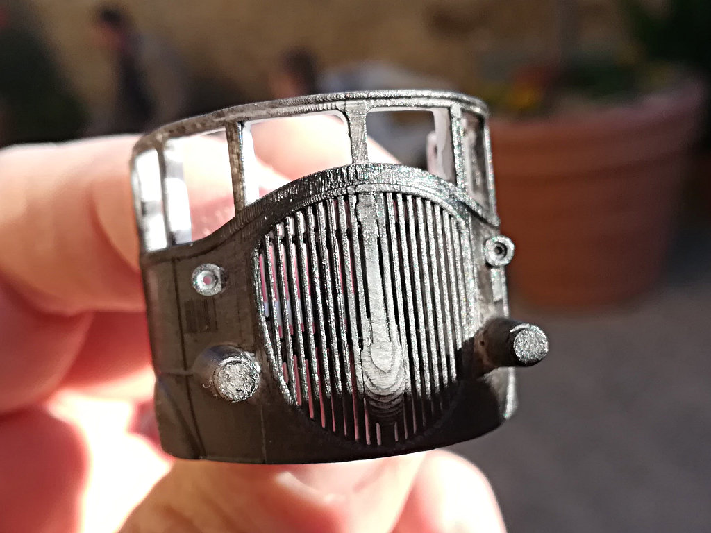

questo è il mio stato dell'arte in FDM:
Questo è uno dei primi tentativi in ABS:
Despx
