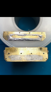

IMG_0812.PNG [ 204.4 KiB | Osservato 5582 volte ]
Ciao a tutti :) c'è qualcuno di buon cuore che mi aiuti a capire questo tipo di saldature come si effettuano?
Si tratta del mio primo modello in ottone, precisamente il carro FS VFaccs per trasporto pietrisco, si, ne potevo scegliere uno più facile logicamente, ma ormai è andata cosi, in pratica vorrei accoppiare la lastrina al blocco modellato, visto qualche tutorial su youtube, e quel poco che sono riuscito a trovare a vederlo sembra facile ma a me non riesce proprio, messo lo stagno(quello che fonde a 145°) in tutte le posizioni, scaldo la piastrina con maggiore temperatura mentre è appoggiata sopra e niente, non si scioglie più per completare la saldatura :?
Grazie davvero a chiunque voglia aiutarmi, magari anche con il suggerimento di siti o video dove si possa vedere bene la tecnica di costruzione passo passo...magari ci fosse una vera e propria scuola per queste cose :D

Devi tenere lo stagnatore a lungo affinché entrambi i pezzi si scaldino a sufficienza.
In alternativa puoi usare un cannellino per scaldare i due pezzi mentre sono in posizione.

ci sono parecchi tutorial al riguardo !
Questo è uno.... basta cercare e ascoltare
Prlma di tante parole e spiegazioni guarda bene
come operano gli altri...e fare tanti esercizi
https://youtu.be/-7D3M3VqCUg?si=J6h-ufgO0xJMzqnN
Il segreto è utilizzare un buon liquido di saldatura
che puoi trovare presso molti negozi

Fondamentale il flussante e poi ti consiglio un cannello a gas , ottimo il proxxon..
tienici aggiornati e saluti

Affinché la saldatura avvenga è necessario che entrambe le due perti in lamiera siano completamente alla temperatura di fusione dello stagno.
Occorre pazienza e un saldatore adeguato a mantenere in temperatura entrami i pezzi, quindi a fusione completa di tutto lo stagno tenere in pressione il tutto fino a quando la temperatura non scende sotto a 50°.
In questi casi è meglio stendere un velo di stagno su entrambe le parti, quindi mentre sono ancora calde unirle, riscaldarle di nuovo fino alla fusione dello stagno (quello in eccesso esce dalle parti) e poi fare pressione.
Bisogna fare pratica su pezzi di scarto.
Per tenere calde le lamiere va bene un vecchio ferro da stiro in disuso.

ciao ragazzi, approfitto oltre che a confermare le tesi di cui sopra per dire che è importante anche lo stagno, no hai cinesi, no alla pasta salda, si al saldatore regolabile, buoni su amazon a 30 euro con diverse punte, FONDAMENTALE il flussante, veramente miracoloso, altamente consigliata per non dire assolutamente necessaria la terza mano, utile il saldatore a gas, anche li il gas deve essere di qualità specifico per saldatori, da tener presente che una buona saldatura si ottiene quando tutte e tre le parti ragguingono la stessa temperatura di saldatura le parti sono i due pezzi e lo stagno stesso.

Flussante quale consigliate? Io nella mia citta non riesco a trovarlo nei pochissimi negozi di elettronica rimasti.

Questo
https://www.ebay.it/itm/293552425462?ha ... BM1smn0rNj
poi però lavare molto bene

Come flussante per brasare ottone con ottone, più che un togli ruggine fosfatante (ossia a base di acido fosforico che intacca facilmente l'ottone), io userei un flussante a base di cloruro di zinco.
Forse potrebbe essere il caso di riprendere questa discussione di 15 anni fa: https://www.forum-duegieditrice.com/viewtopic.php?f=7&t=35223.

Ottimo flussante che uso da sempre è il Griffon S39.

" ...base di acido fosforico che intacca facilmente l'ottone..."
Ma questa informazione da dove viene?
L'indicazione che ho dato a proposito dell'uso del flussante a base di Acido Fosforico è basata su una decina di anni di esperienza e una quindicina di modelli montati, nonchè sulla prova di altri flussanti a base di cloruro di zinco che non flussavano un bel niente. Chiaro che non li ho provati tutti, ma onestamente, quelli a base di zinco li ho trovati abbastanza deboli.

Anche il Lotwasser è un'ottimo flussante la confezione da 250 ml viene circa 10 euro. si trova su ebay.
Su Google digita :
Sicutool - SALDANTE LIQUIDO 3363G 100
