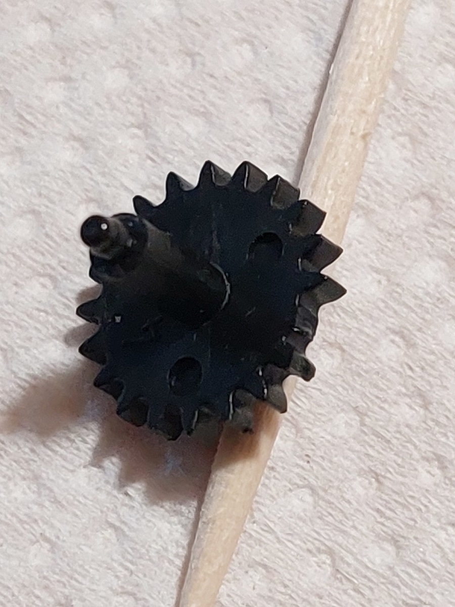

penso che si riferisca non solo all'ingranaggi rotti sull'asse, come in foto allegata...
20251231_809.jpg [ 182.14 KiB | Osservato 1713 volte ]

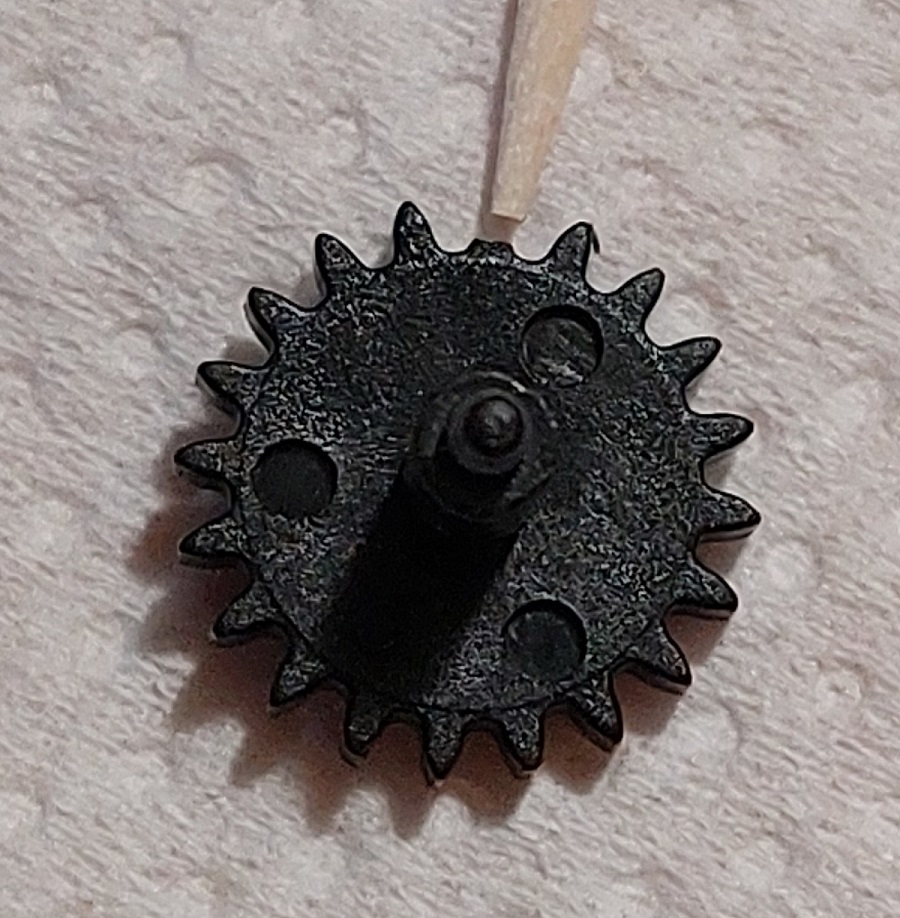

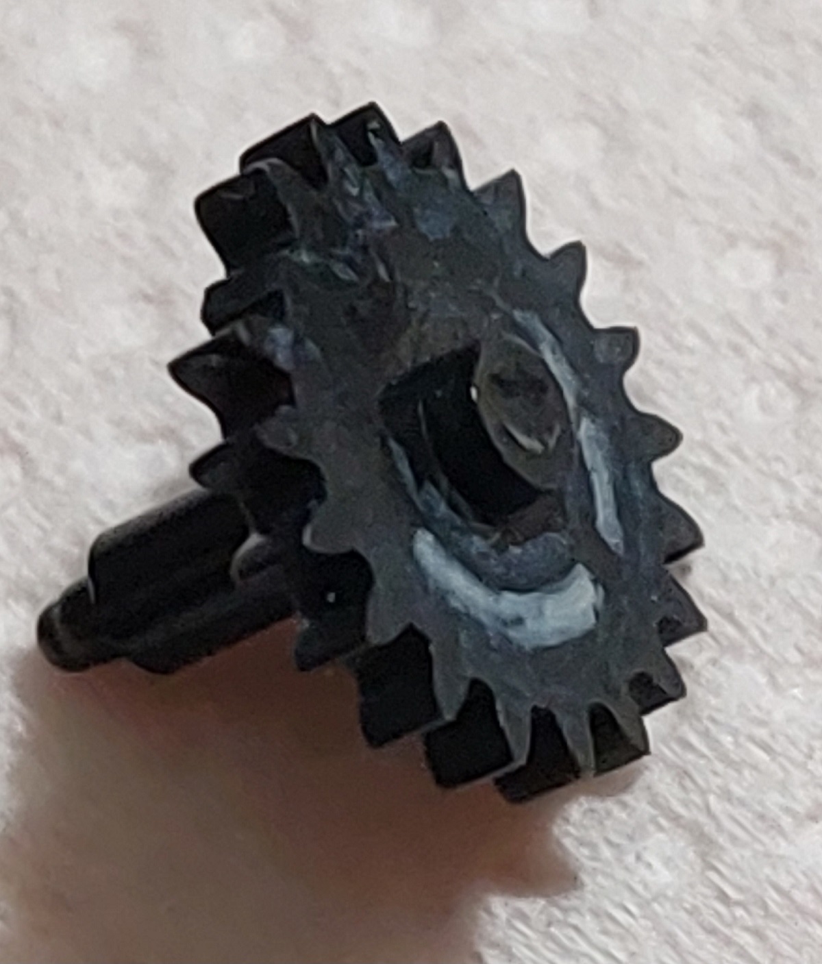

Ma bensì anche agli ingranaggi che sono posizionati a monte e che alle volte si riducono così.....
20251231_154523.jpg [ 249.37 KiB | Osservato 1710 volte ]
20251231_154613.jpg [ 261.57 KiB | Osservato 1710 volte ]

A questo punto te li devi ricostruire...non ci sono alternative. Ovvero io ho fatto così....

Infatti sto procedendo con la costruzione in proprio degli ingranaggi intermedi, proprio per ovviare alla mancanza dei ricambi.
Gli ingranaggi in delrin ce l'ho già, sto aspettando quelli in ottone che mi danno più affidabilità. Poi valuterò se montare un tipo o l'altro.

[size=150]Garzie ValniK e Mulodeigiovi...l'ingranaggio Lima è proprio quello e giusto per dire come stanno le cose ce ne sono 3 uguali su ogni carrello motore. Inoltre la prima produzione in scala esatta di RIVAROSSI Como ha usato lo stesso ingranaggio per cui sono a rischio anche le E6457646 di quella produzione. Sono tentato anch'io di farli produrre con stampata in 3d in materiale ad alta resistenza. sto studiando il problema ma se Mulodeigiovi lo ha risolto potrei aggregarmi?
Riprodurre questi ingranaggi in resina con stampa 3D non è la soluzione ideale, anzi. Per togliere l'ingranaggio da dentro il carrello bisogna fare una certa forza che la resina non sopporterebbe. Il rischio di spaccare l'ingranaggio per portarlo in sede è molto elevato.

Gli ingranaggi con i denti spezzati sono Hornby, sicuramente si rifanno a progetti Lima. Io per adesso ho trovato solo modelli Hornby con queste problematiche. Ho delle idee su come risolvere il problema ma fin tanto che non avrò sperimentato su i miei modelli la bontà del funzionamento, non posso dire di aver certamente risolto il problema
