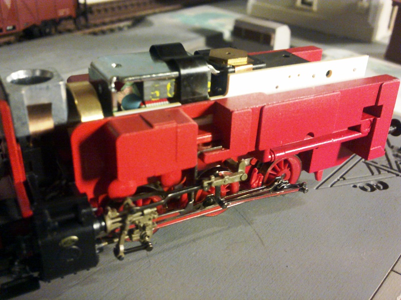

 Oggetto del messaggio: Re: Roco BR 80
MessaggioInviato: giovedì 13 gennaio 2011, 16:45
Iscritto il: lunedì 16 novembre 2009, 13:59
Messaggi: 90
Interessante, da restauratore mi appassiono subito a questi argomenti :)
Ho studiato l'esploso ma non si vede bene come viene ancorato il gruppo distribuzione al telaio. Ho visto i due fori laterali sul telaio, se sono quelli allora servono due viti 2x4mm. Se mi dai qualche giorno posso recuperare la mia BR80 a casa dei miei e verificare di persona come è fatto il sistema; anche se più recente della tua il telaio dovrebbe essere identico. Se usi una vite metrica, l'unico modo di fare un lavoro pulito è usare un maschio. La soluzione potrebbe essere quella di usare una vite autofilettante: fai un buco da 1,5mm col trapano e poi la vite farà il resto.
Ad ogni modo, le microviti le puoi recuperare da un lettore CD guasto o in qualche ferramenta molto fornita. A livello modellistico puoi provare in qualche negozio molto fornito anche di materiale RC oppure navale. La ditta Amati di Torino fa delle bellissime microviti in ottone ma, chiaramente, se le fanno pagare... Io andrei decisamente su materiale di recupero, anche perchè il tuo restauro/elaborazione non va a toccare un pezzo storico per il quale sarebbe buona cosa cercare di preservare il più possibile l'originalità del pezzo.
Il fatto che non compaia la 80 033 nel sito di ModellbauWiki è sicuramente una dimenticanza. Non compare neanche la Marklin in scala Z che era famosissima anche per il fatto che era la locomotiva dentro il guscio della noce, per cui :roll:

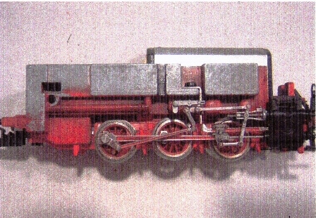

Ciao Fulvio,
grazie ancora per il supporto.
In effetti l'unica soluzione definitiva possibile era la sostituzione completa dell'asse motore.
Rovistando tra le vecchie carte ho ritrovato la stampa di una foto che qualcuno mi mandò all'epoca per mostrarmi il montaggio (il file originale è introvabile!). L'ho passata allo scanner per mostrartela, eccola:
BR80 Roco.jpg [ 121.25 KiB | Osservato 8261 volte ]
Come puoi vedere, si nota nettamente la testa del bulloncino che trattiene il biellismo al telaio. Sul mio telaio ovviamente in quel punto non ci sono fori e quindi dovrò realizzarceli io, inoltre, come ti dicevo, mi pare che con 4 mm di lunghezza il bullone (nel mio caso la vite autofilettante) sporge nella parte inferiore e dunque risulta visibile. Se nel tuo caso il biellismo è addirittura bloccato al disotto, forse nel tempo hanno cambiato sistema.
In effetti, nel mio caso, potrei anche praticare i due fori e bloccare il biellismo con una abbinata bullone/dado, in questo caso però o la testa del bullone o il dado si vedrebbero comunque nella parte inferiore. La vite autofilettante invece potrei tagliarla pari al piano inferiore del telaio, poi un goccio di vernice rossa e risulterebbe praticamente invisibile.
Tu che ne pensi?
Un saluto
Tiziano

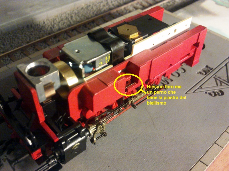

Ecco la mia BR80 a nudo :oops: :P
Ti confermo che il complesso del biellismo è tenuto in posizione da un perno che ingaggia la piastra (l'ho evidenziato in giallo nella prima foto)
Il telaio, nella zona di cui stiamo parlando, sembra molto diverso dal tuo. Quello che posso fare è misurare le quote per consentirti di fare i fori nel punto giusto. Come dicevi tu, per il montaggio userei una autofilettante tagliata a misura e un ritocco di vernice: massimo risultato minimo sforzo :wink:
22012011029.jpg [ 197.42 KiB | Osservato 8177 volte ]
