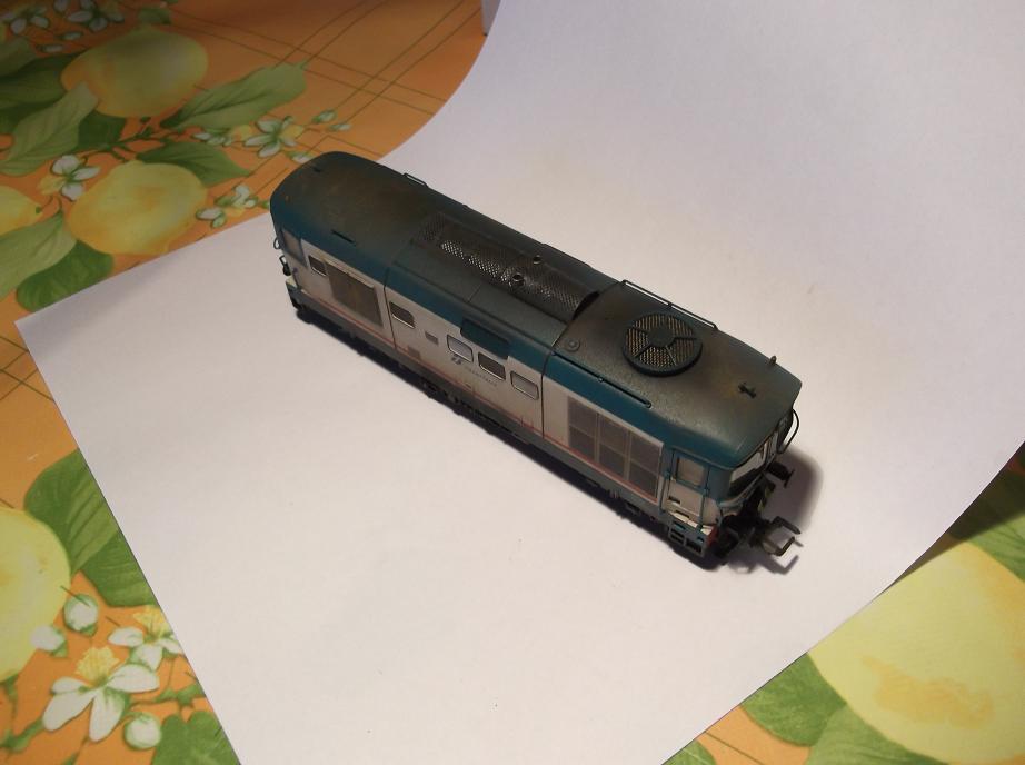

 Oggetto del messaggio: COME FARE:Sporcatura loco FS
MessaggioInviato: martedì 6 novembre 2012, 9:21
Messaggi: 5940
DSCF3049.JPG [ 129.28 KiB | Osservato 7333 volte ]
DSCF3050.JPG [ 140.71 KiB | Osservato 7333 volte ]
DSCF3051.JPG [ 151.78 KiB | Osservato 7333 volte ]
DSCF3057.JPG [ 155.17 KiB | Osservato 7333 volte ]
DSCF3060.JPG [ 139.28 KiB | Osservato 7333 volte ]
DSCF3061.JPG [ 149.85 KiB | Osservato 7333 volte ]
Ultima modifica di AXEL il martedì 6 novembre 2012, 13:26, modificato 1 volta in totale.

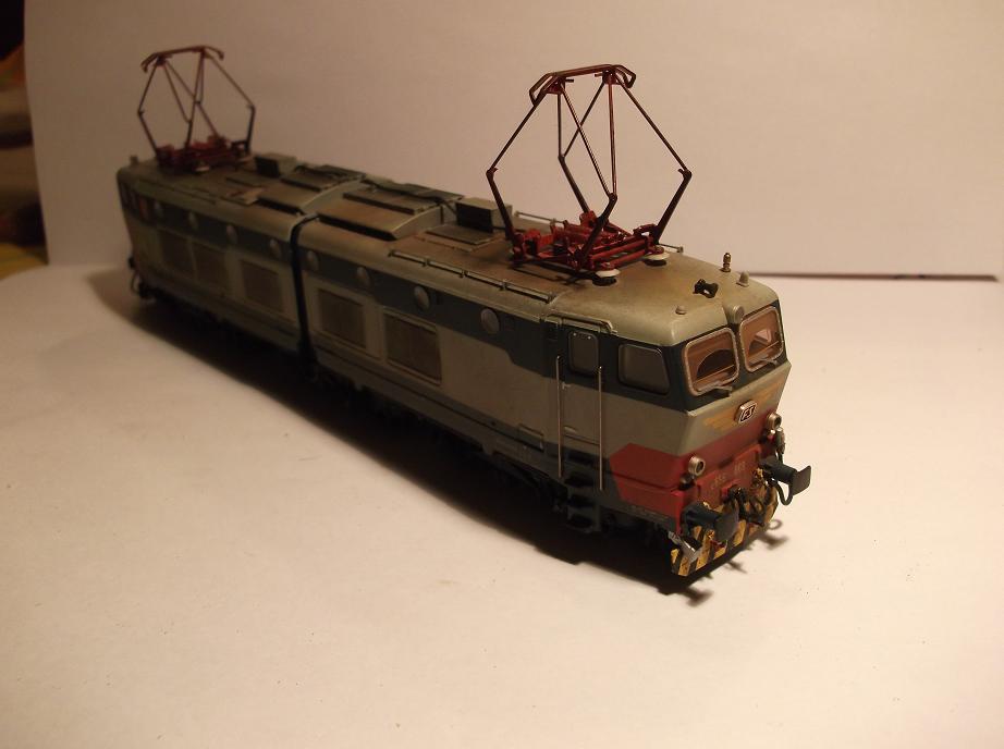

 Oggetto del messaggio: Re: COME FARE:Invecchiamento loco FS
MessaggioInviato: martedì 6 novembre 2012, 11:45
Messaggi: 5940
DSCF3062.JPG [ 115.46 KiB | Osservato 7304 volte ]
DSCF3067.JPG [ 137.54 KiB | Osservato 7304 volte ]
DSCF3071.JPG [ 161.82 KiB | Osservato 7304 volte ]

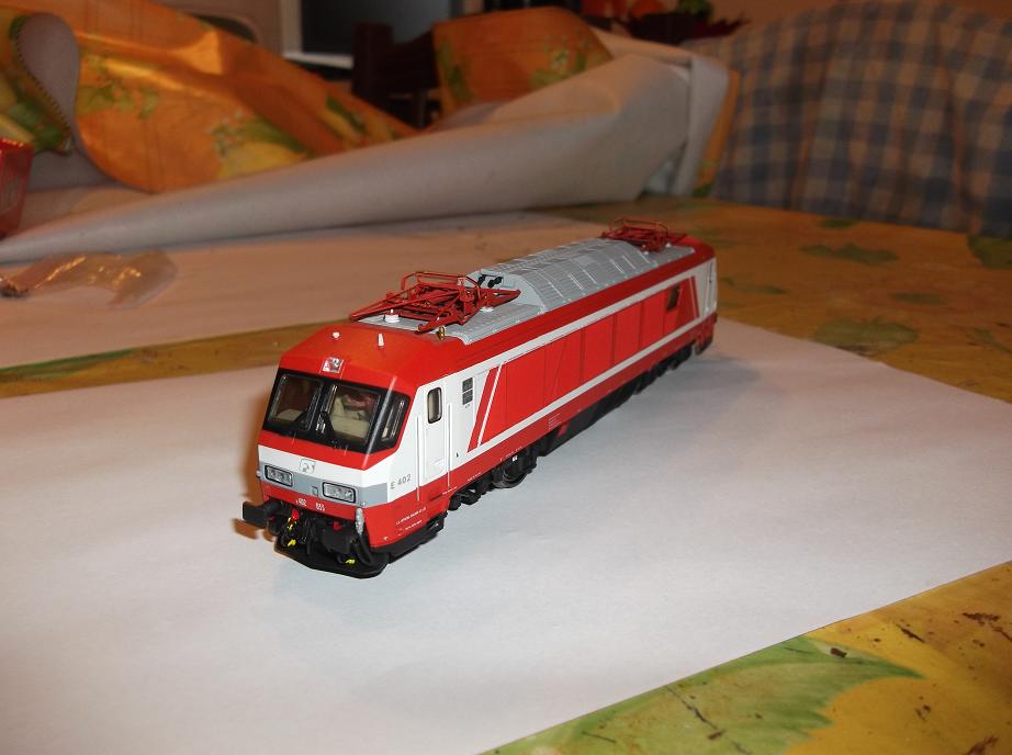

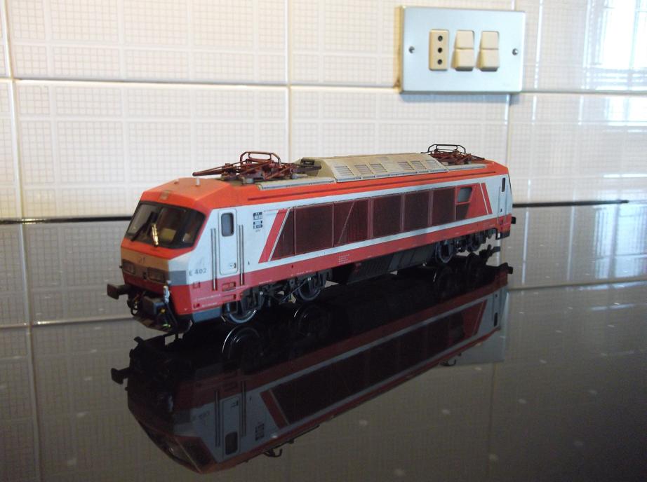

 Oggetto del messaggio: Re: COME FARE:Sporcatura loco FS
MessaggioInviato: martedì 6 novembre 2012, 17:17
Messaggi: 5940
:arrow:
DSCF3073.JPG [ 120.93 KiB | Osservato 7240 volte ]
DSCF3075.JPG [ 109.15 KiB | Osservato 7240 volte ]
DSCF3077.JPG [ 115.27 KiB | Osservato 7240 volte ]
DSCF3080.JPG [ 104.37 KiB | Osservato 7240 volte ]
DSCF3078.JPG [ 120.6 KiB | Osservato 7240 volte ]
DSCF3079.JPG [ 109.36 KiB | Osservato 7240 volte ]

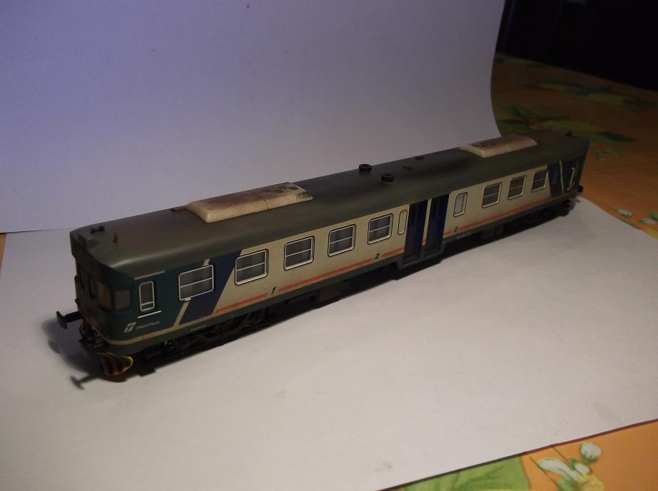

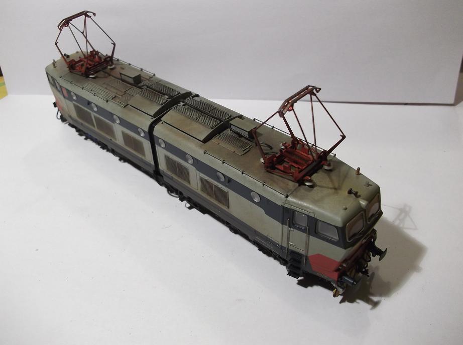

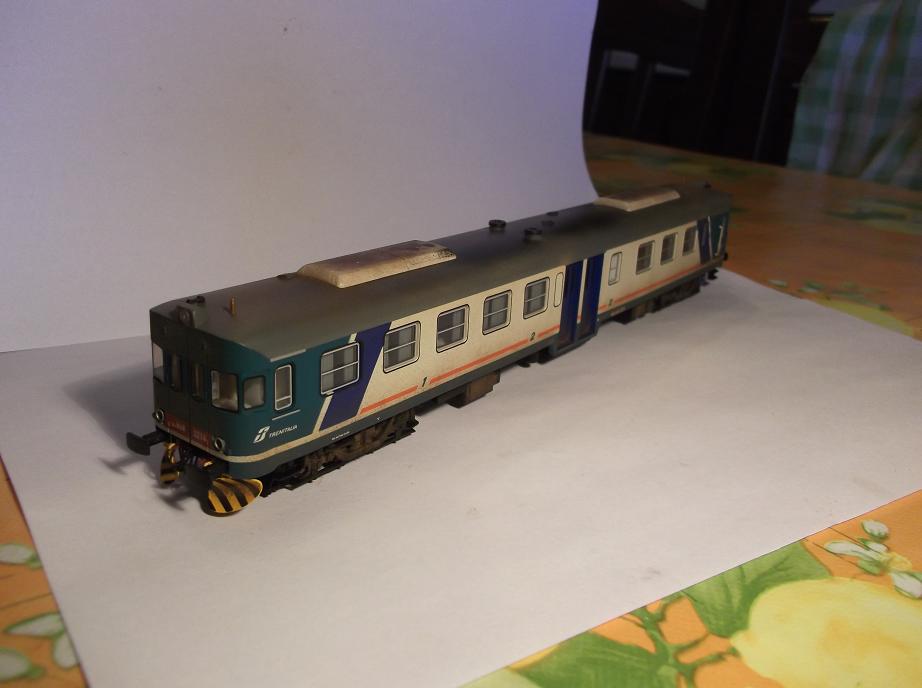

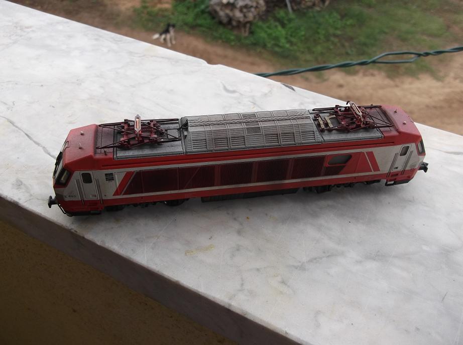

Sono sporcate prevalentemente ad aerografo e un pò di polveri.Le griglie e la forma dei tergi sono ricavate tramite mascheratura con nastro di carta.I colori usati sono:NERO,TERRA DI SIENA BRUCIATA e OCRA.

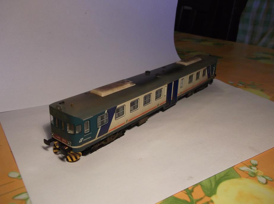

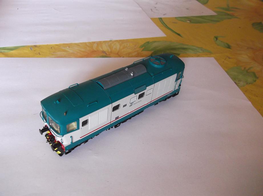

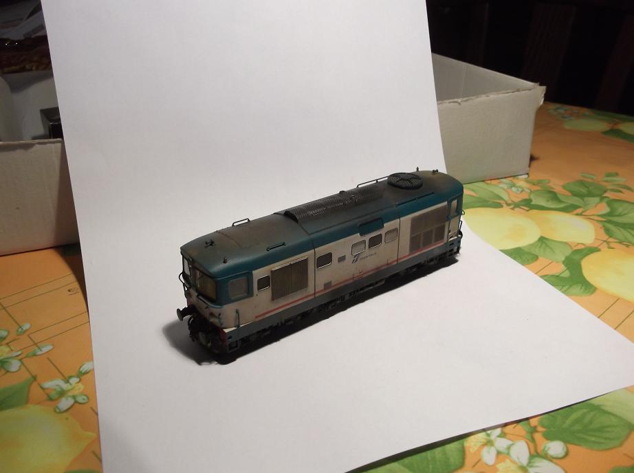

Sto eseguendo questi lavori per conto di un amico,il quale mi ha chiesto di invecchiare ulteriormente il D345.
DSCF3081.JPG [ 109.03 KiB | Osservato 7151 volte ]
DSCF3082.JPG [ 88.95 KiB | Osservato 7151 volte ]
DSCF3083.JPG [ 110.93 KiB | Osservato 7151 volte ]
DSCF3084.JPG [ 117.32 KiB | Osservato 7151 volte ]
DSCF3086.JPG [ 101.04 KiB | Osservato 7151 volte ]
DSCF3089.JPG [ 94.31 KiB | Osservato 7151 volte ]

ola, ma poi fissi con il trasparente?

La polvere?Si certo è tutto indelebile :)

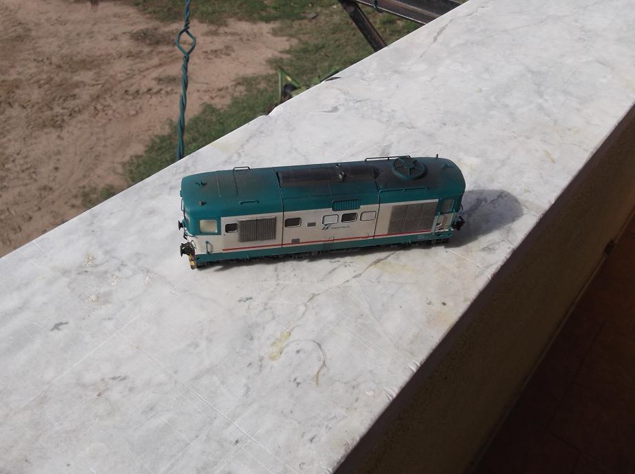

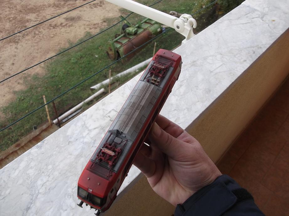

Aln...Mascheratura di tutti i finestrini e poi aerografo e polveri :wink:
DSCF3096.JPG [ 144.53 KiB | Osservato 7026 volte ]
DSCF3099.JPG [ 95.68 KiB | Osservato 7026 volte ]
DSCF3100.JPG [ 100.76 KiB | Osservato 7026 volte ]
DSCF3101.JPG [ 105.56 KiB | Osservato 7026 volte ]

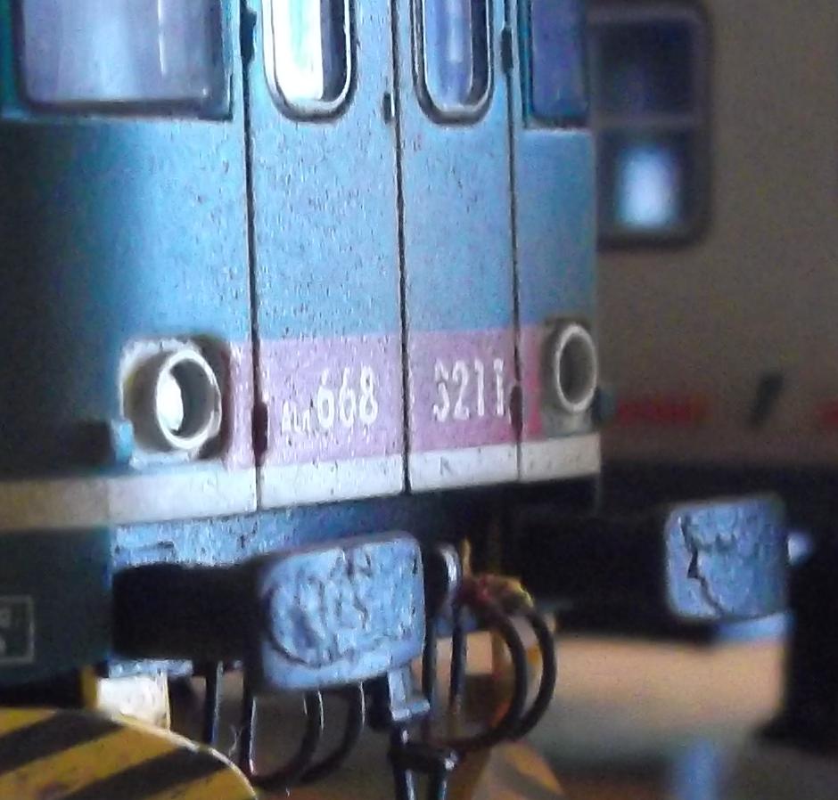

Ho aggiunto il "grasso" ai respingenti di tutti i rotabili :wink:
DSCF3094.JPG [ 161.02 KiB | Osservato 7008 volte ]

Bello l'effetto grasso, soprattutto per lo spessore.
come lo ottieni ? io passo semplicemente del colore ma non mi soddisfa.
MessaggioInviato: giovedì 8 novembre 2012, 17:11
Messaggi: 5940
Mescolo insieme colore nero,colla vinilica e talco :wink:

Bello....vi consiglio anche la mia tecnica:
- smalto nero misto a puntina di sbianchino dato a mo di circonferenza
-tocco di grase engine mig
Ps. Il respi era gia comunque invecchiato.

Le polveri le mischio direttamente sul modello aiutandomi con un pennello a setole morbide.Per ogni passata di polvere do una spruzzata di fissativo :wink:
