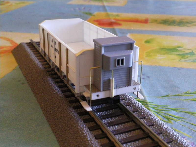

Cari amici del forum, dopo avervi tediato a lungo con diversi carri chiusi (ma non pensiate che siano finiti :twisted: ) sono passato a realizzare qualche carro scoperto, cominciando dai carri L e loro varianti e derivati.

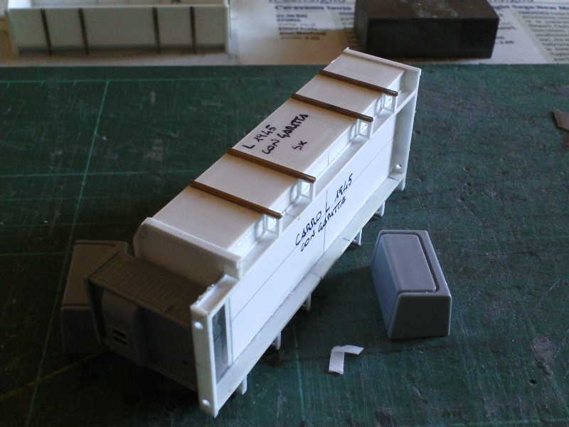

Si comincia con il carro L 1945, con garitta. Come al solito per la costruzione è stato usato plasticard da 1 mm per la cassa, profilati a C Evergreen per il telaio e profilati in ottone a T da 1x1 mm per le nervature delle fiancate e testate; il praticabile in alpacca fotoincisa, si deve alla cortesia dell'amico Guido Brenna.

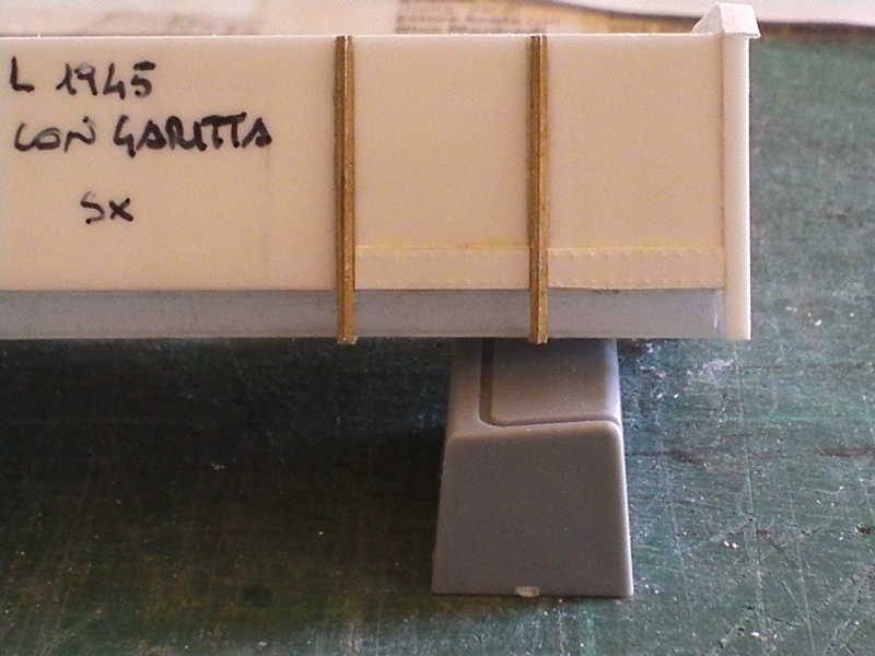

Le fascette chiodate, sono realizzate con plasticard da 0,25 mm rivettato con apposito strumento; dopo aver inciso i rivetti, ho provveduto a carteggiare sul retro il pezzetto ottenuto per assottigliarlo ulteriormente.
L 1945 Particolare Rivetti.jpg [ 50.35 KiB | Osservato 28152 volte ]
Si è poi completato il sottocassa con i vari sottosquadra, per i quali si ringrazia la gentile fornitura da parte dell'amico Massimo "max333".

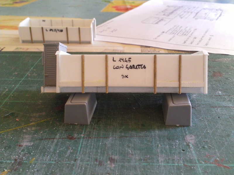

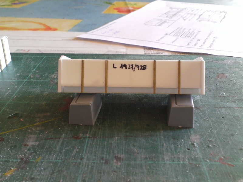

Già che c'ero, con i pezzi avanzati, ho impostato con le medesime caratteristiche anche un'altro carro: L 1927-928.

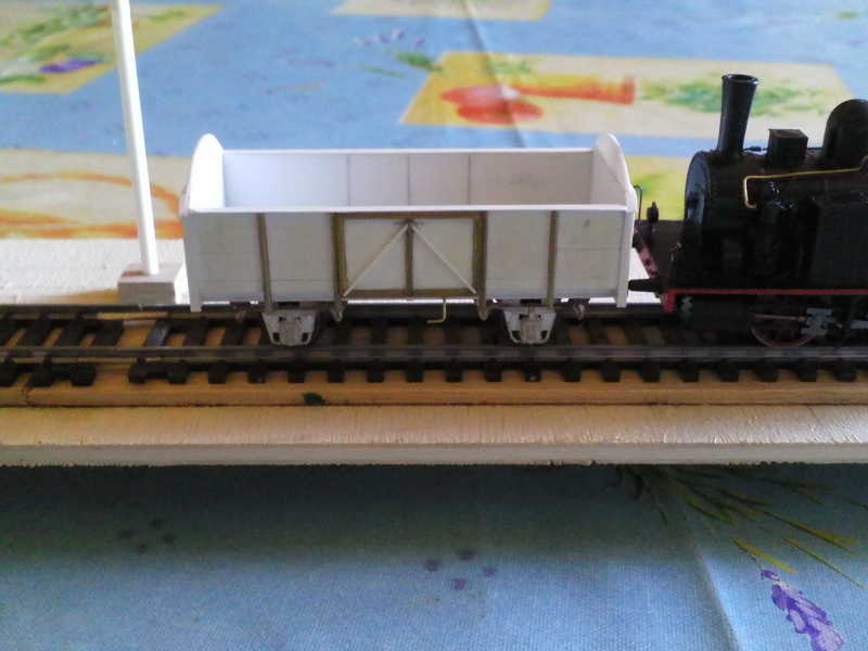

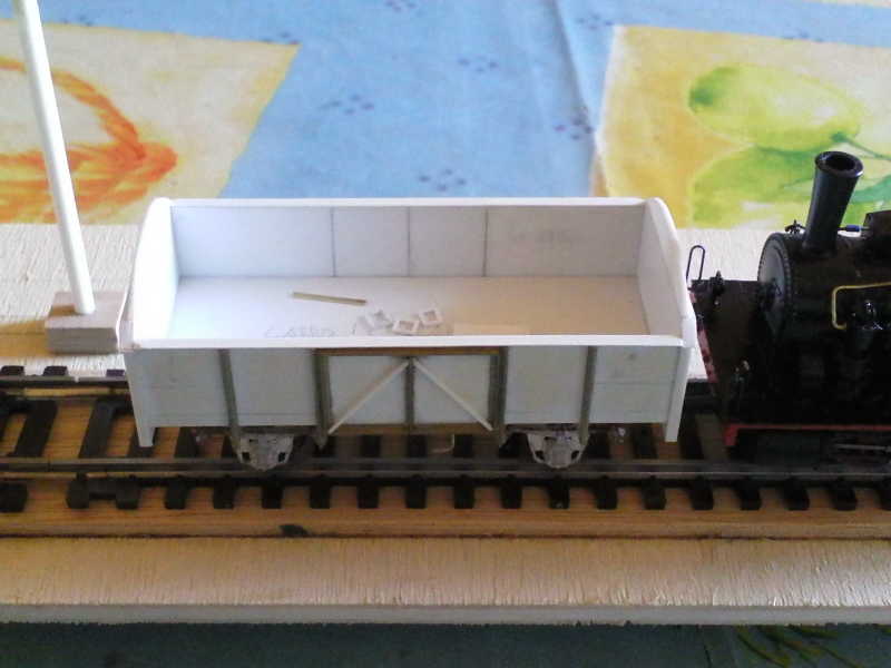

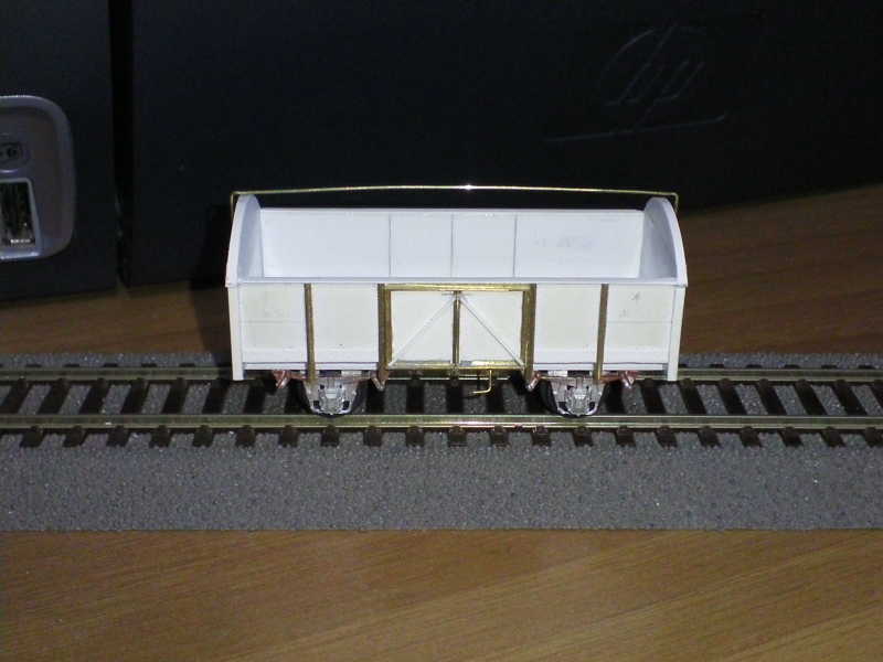

Proseguendo sul medesimo filone, ecco qua il carro Lf 1958, adibito al trasporto di fosforiti (minerali per fare fertilizzanti), ottenuto dalla trasformazione di 104 carri L con la modifica delle testate e il ripristino del tubo reggi telone.
Come consuetudine il modello è stato realizzato in plasticard da 1 mm per la cassa e profilati in ottone per i coprigiunti verticali e le porte; i parasale in metallo bianco sono della Co. Ri., che sono stati privati dei ceppi dei freni come al vero. I sopralzi delle testate sono sempre dello spessore di 1 mm, incisi con la punta del compasso e tagliati definitivamente con l'ausilio del cutter.
IMGA0068.JPG [ 51.24 KiB | Osservato 27699 volte ]
IMGA0070.JPG [ 49.54 KiB | Osservato 27699 volte ]
IMGA0071.JPG [ 33.04 KiB | Osservato 27699 volte ]
Alex

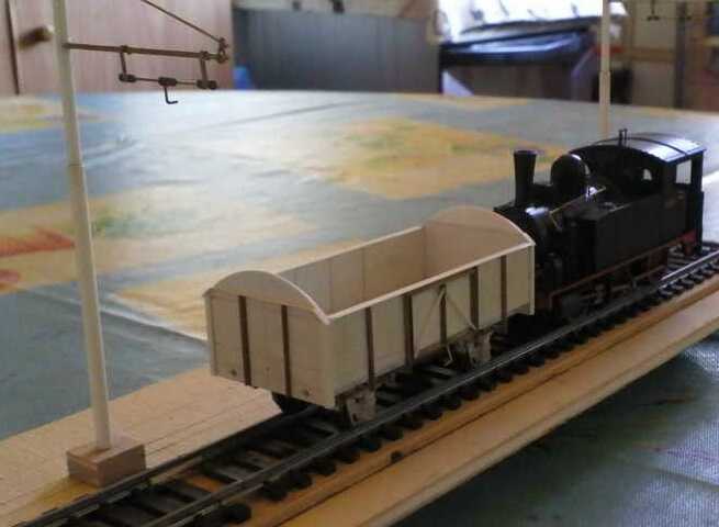

Sono un affezionato "follower" di Alex84 e Max333, ripromettendomi di seguirne le orme appena ne avrò il tempo. Questa volta però la domanda riguarda non i carri, ma la locomotiva: è quella delle confezioni giocattolo della RR elaborata? Molto interessante!

Ciao Rodolfo,
Sì, la loco è proprio lei, elaborata in parte seguendo l'articolo di Paolo Bartolozzi su TTm 46 e in parte ispirandomi alle loco a vapore del parco Emilio Astengo, che gestiva le manovre nel porto di Savona. Mancano ancore le scalette per i manovratori da mettere a lato del pancone e una o più casse dell batterie per l'alimentazione dei fanali elettrici (nello specifico replicherò quelle delle loco trifasi).

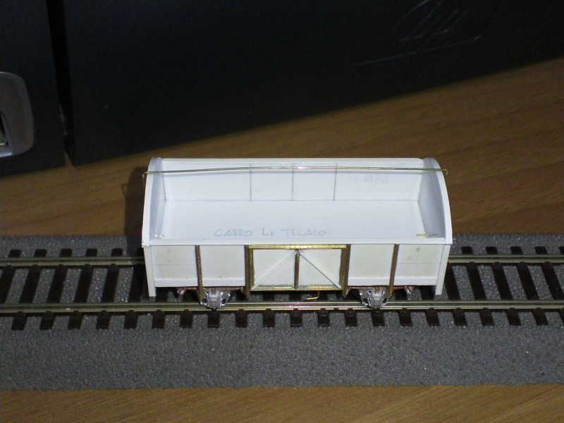

Aggiornamento veloce per quanto riguarda il carro Lf 1958, a cui ho montato tutte le fascette chiodate e il reggi telone, realizzato con filo d'ottone da 0,5 mm di diametro.
IMGA0080.JPG [ 45.99 KiB | Osservato 27324 volte ]
IMGA0083.JPG [ 49.5 KiB | Osservato 27324 volte ]
IMGA0085.JPG [ 48.86 KiB | Osservato 27324 volte ]
Probabilmente prima della verniciatura finale, vedrò se sarà il caso o meno di raffinare ulteriormente la serratura del portellone.
Alex
 Oggetto del messaggio: Re: Autocostruzione: Carri L a volontà
MessaggioInviato: giovedì 5 febbraio 2015, 21:51
Bellissimo carro! Ora, se ti fa piacere, ti spiego come far diventare diritto il filo di ottone, che così "storcignato" ti rovina tutto il resto del lavoro ben fatto: prendi un bel pezzo della matassina di filo, legane una estremità a una morsa, una maniglia di una porta, in un punto fisso, insomma, prendi l' altro capo con le pinze, ben, bene, e tira con forza crescente. Inizierà a stirarsi e a raddrizzarzi in maniera permanente. Prendi un tronchesino, mantenendolo sempre ben teso, taglia alle estremità ed otterrai del filo diritto come un fuso.
Ciao, Fabrizio. :wink:

Bel lavoro :)
Il filo di ottone io lo stiro anche fra due pinze :wink:

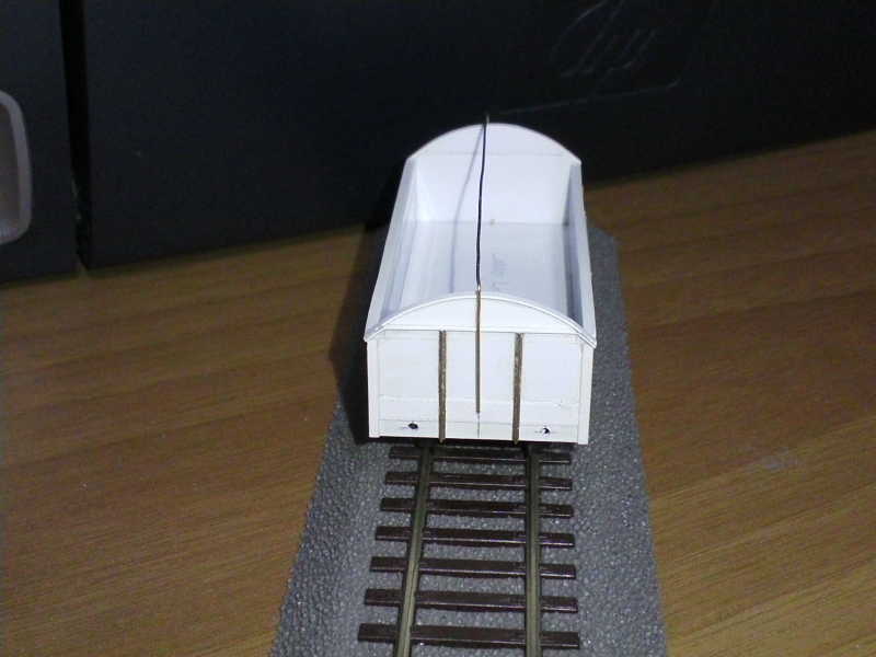

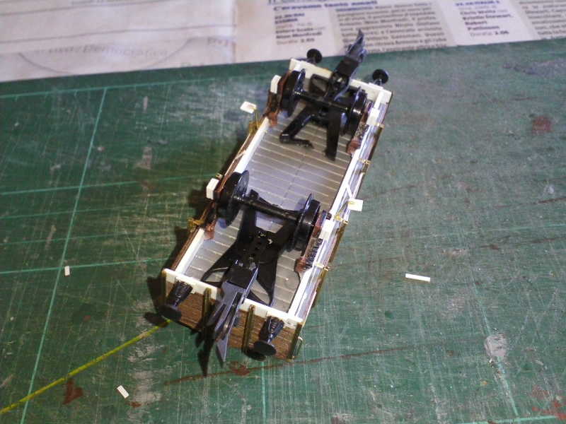

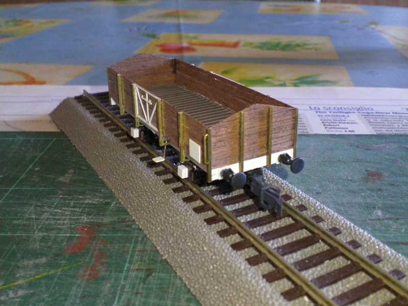

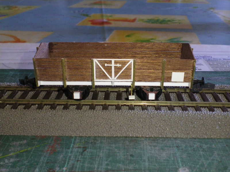

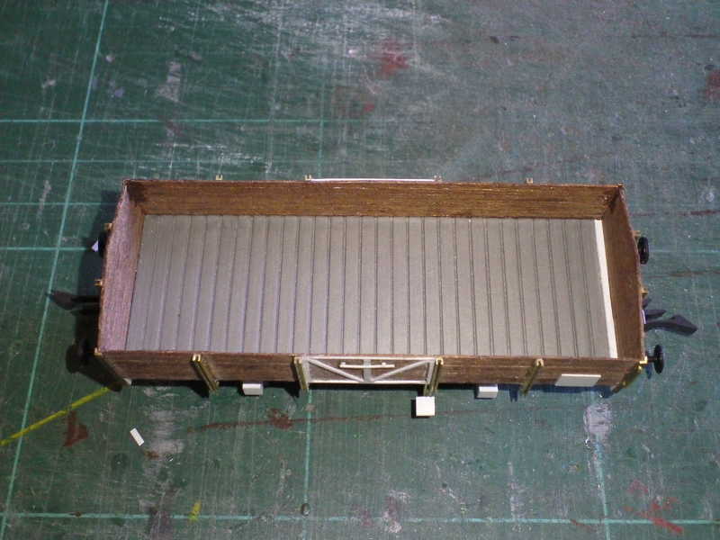

Ecco qua il carro L ex R.A., realizzato usando listelli di legno in noce da 0,5 mm di spessore per fare sponde e testate; i vari coprigiunti sono in profilato in ottone a U ed a L da 1x1 mm, mentre le cornicette dei portelloni sono in plasticard da 0,25x0,5 mm.
La base del cassone è ricavata da un pezzo di plastica già rigato di recupero, trovato nella cassetta degli avanzi; stessa sorta per i parasala di tipo antiquato, riciclati dal carro L giocattolo a passo lungo della Lima, ai quali sono state sostituite le boccole con dei quadrati di plastica di vario spessore per ottenere le dimensioni necessarie.
Gli assi e i timoni sono TTm Kit, mentre i respingenti sono della Piko.
Carro L RA - Vista laterale.JPG [ 63.42 KiB | Osservato 27116 volte ]
Carro L RA - Testata.JPG [ 61.06 KiB | Osservato 27116 volte ]
Carro L RA - Telaio.JPG [ 66 KiB | Osservato 27116 volte ]
Carro L RA - Cassone.JPG [ 62 KiB | Osservato 27116 volte ]
A voi il giudizio sul lavoro svolto.
Alex

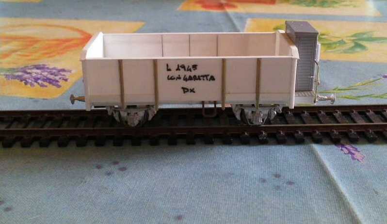

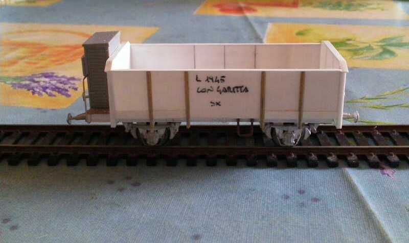

Riprende il lavoro sui carri L, e in particolar su L 1945.
Completata la garitta, con i sui mancorrenti e la stanga del freno.
L 1945 Garitta.jpg [ 58.74 KiB | Osservato 26893 volte ]

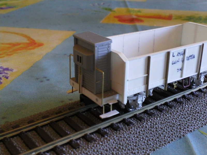

A colla asciutta, ho provveduto ad incollare le scalette di accesso al terrazzino: i supporti sono in lamierino d'ottone da 0,2 mm, piegato secondo disegno, mentre i gradini sono ricavati da ritagli di plasticard da 0,5 mm di spessore.
L 1945 Scalette.jpg [ 60.38 KiB | Osservato 26893 volte ]
Alex

Bei lavori alex84!
Forse mi sembrano un po' grosse le scatole delle boccole del carro in noce, ma la cosa potrebbe dipendere dal fatto che sono bianche e "sparano" nella foto.
Traccerei poi all'interno le fessure dei portelloni, ma per il resto si tratta di ottime realizzazioni, e poi o so che sei documentatissimo.
MessaggioInviato: domenica 8 marzo 2015, 11:42
Nome: Alessio Andreacchio
Messaggi: 1968
Grazie Chicco!
L'incisione delle porte l'avevo fatta, ma in modo un po' leggero per evitare di tagliare i listelli; proverò a renderla un po' più visibile.
Quanto alle boccole, sono fatte con quadrati da 3x3 mm spessi 1,5 mm e poi sovrapposti.
Alex
