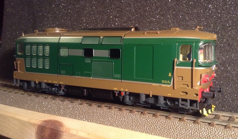

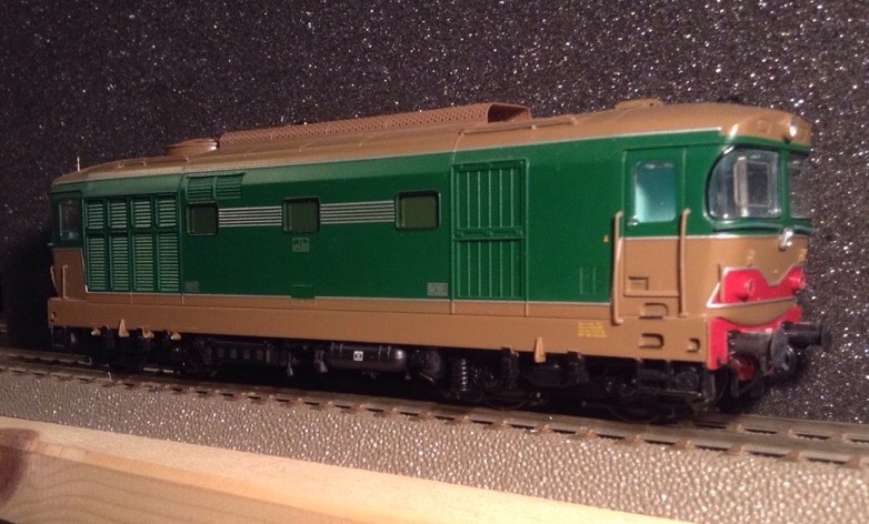

Io invece di usare la colla utilizzerei vernice trasparente. Il problema è che le modanature del 343 Roco sono sensibilmente più larghe del dovuto. Questo significa che l'argento stampato uscirebbe fuori dalle modanature che si riportano. Il confronto del 343 con il 443 evidenzia bene il problema.
Saluti,
