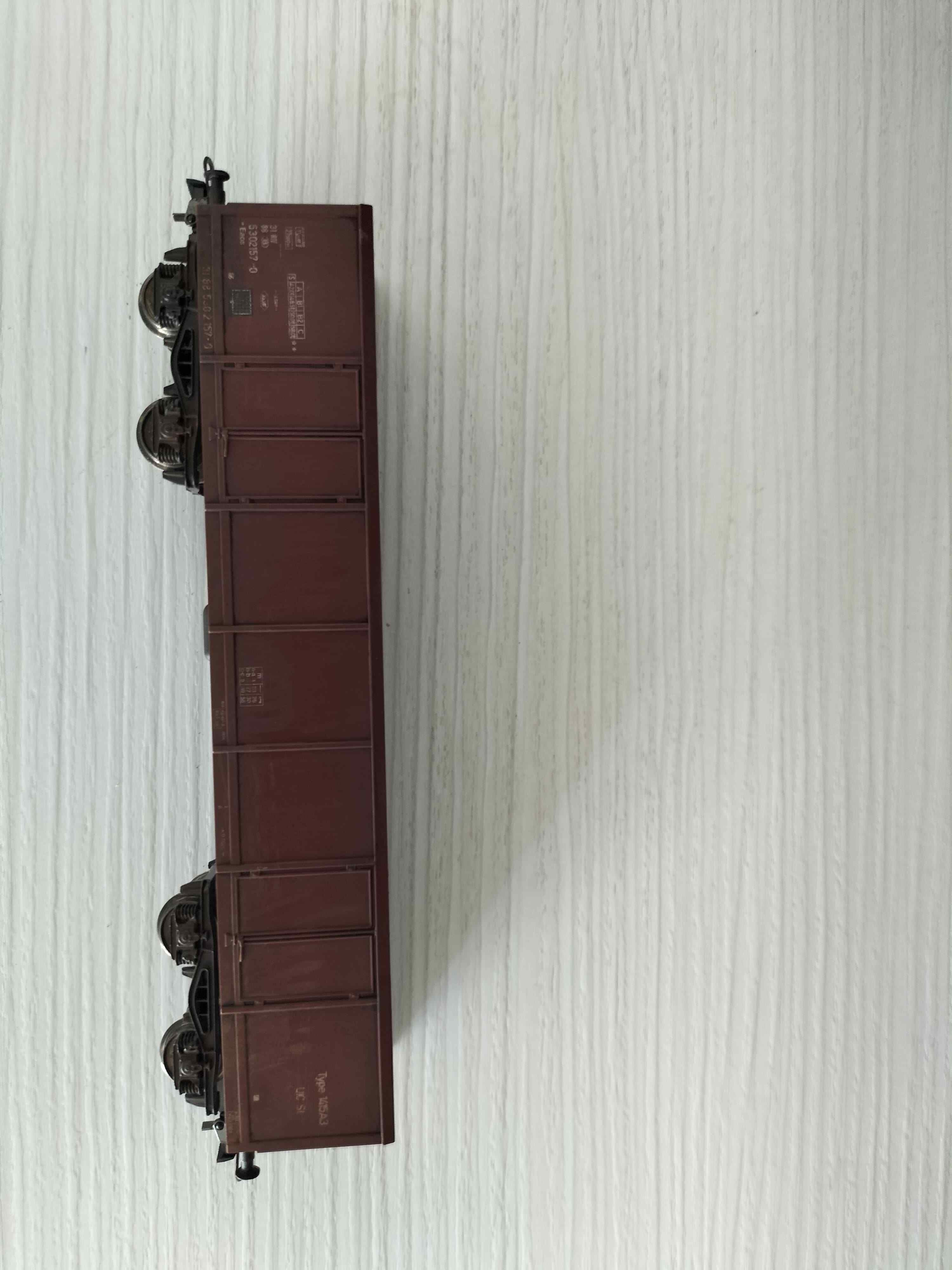

Buonasera a tutti,
anch'io ho iniziato a cimentarmi con un po' di weathering e, come suggerito, sono partito da qualcosa di quanto più semplice possibile, in questo caso un carro Eaos di Mehano acquistato a Novegro qualche anno fa.
Non è niente di eccezionale, ma almeno ha un aspetto un po' più vissuto rispetto alla lucidità plasticosa originale! :mrgreen:

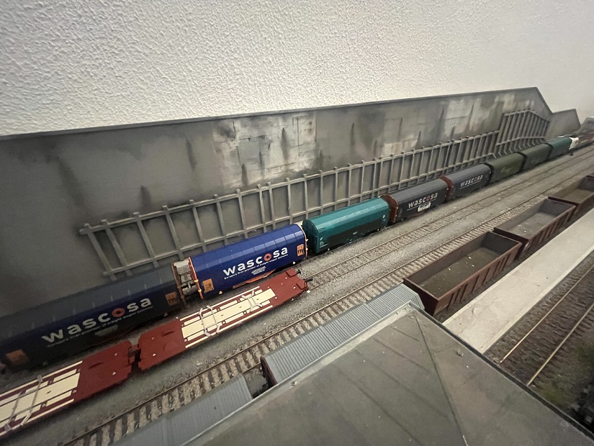

Buongiorno a tutti, e grazie per i complimenti e scusate per il ritardo ma il tempo è tiranno e gli accessi sono sporadici
I carri anche se con assali in plastica circolano bene ed hanno una ottima scorrevolezza a mio avviso. In alcuni casi ho sostituito gli assali con altri in metallo e la differenza non si nota. Il carro che è arrivato assemblato e verniciato (ma senza scritte) ha gli assali in metallo.
Qui sotto allego alcune foto dei carri dopo una passata di aerografo per togliere l'effetto lucido della vernice che aiuta anche a mascherare il microspessore della decals... poi sono arrivati anche i soliti vandali (che in questo caso aiutano a coprire imperfezioni...)

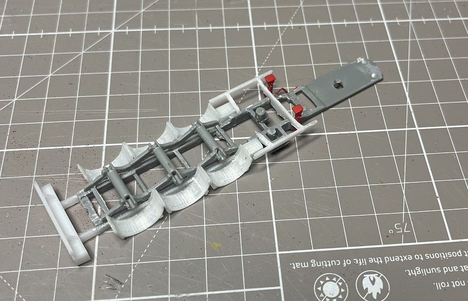

Nel frattempo, questo qui sotto è un lavoro parallelo ma essendo dedicato al trasporto su gomma penso che lo presenterò nel topic dedicato.

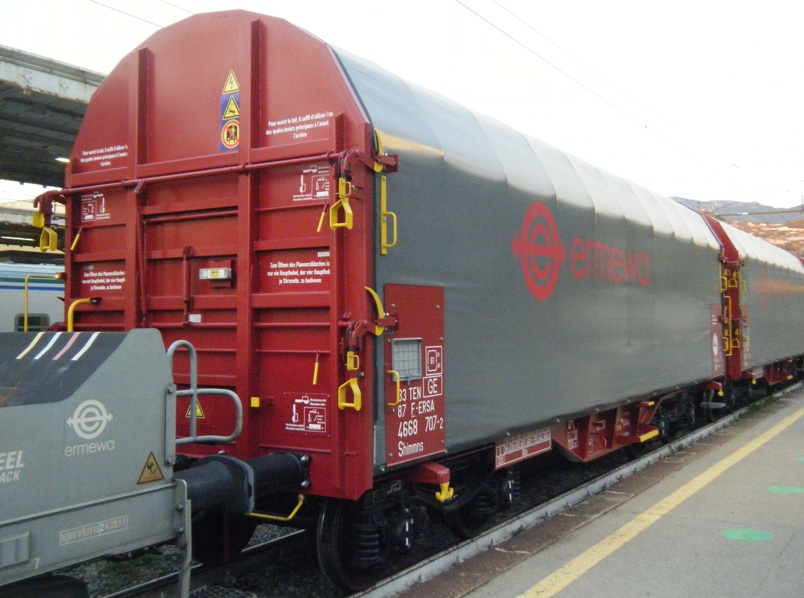

Di Ermewa ne esiste una serie piuttosto recente con testate a profilo "poligonale":
Shimmns Ermewa.jpg [ 139.36 KiB | Osservato 10887 volte ]
se ti serve qualche immagine supplementare contattami in MP!

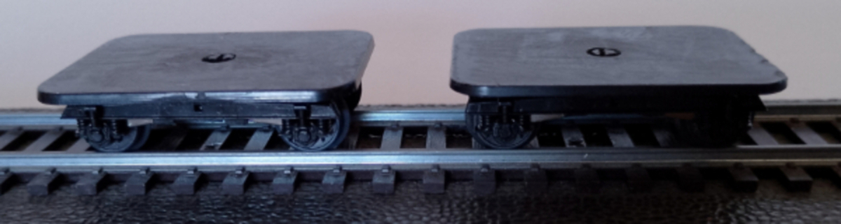

Recuperando i carrelli tronchi tipo MD 50 della WLABm DB , con ruote di minore diametro, snellendoli ed applicando un piano d'appoggio, ecco una coppia di carrellini da officina,
utili per eventuali rappresentazioni.

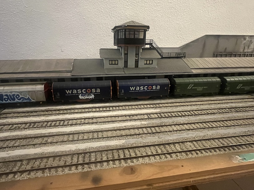

https://stellwerke.info/stw/stw.php?id=8345
ispirato da queste "costruzioni" ho deciso di farne una per il plastico. Carrozza Lima, base in parti di vecchi edifici e plasticard, garitta di carro lima, finestrini roco.
Visto che c'ero ho deciso di fare anche un monumento ai ferrovieri in ingresso in stazione

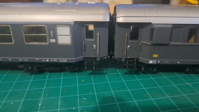

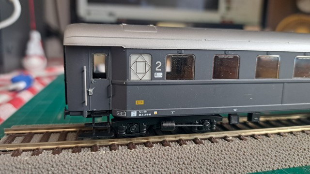

solita modifica, già vista, ma che ho rifatto anni dopo su altre 2 vetture.
tagliata la fettina rettangolare sotto ogni porta, su viernicia in grigio ardesia la porzione del telaio rimasto a vista e si incollano direttamente i gradini originali, tagiando la parte posteriore......
in questo modo....almeno in parte, migliora l'aspetto visivo dei gradini originali un pò generosi ed un pò sporgenti se si motano nel modo corretto
IMG-20260403-WA0004.jpeg [ 61.82 KiB | Osservato 3825 volte ]
altra modifica uguale su altra vettura a sinistra....
IMG-20260422-WA0000.jpeg [ 46.95 KiB | Osservato 3825 volte ]

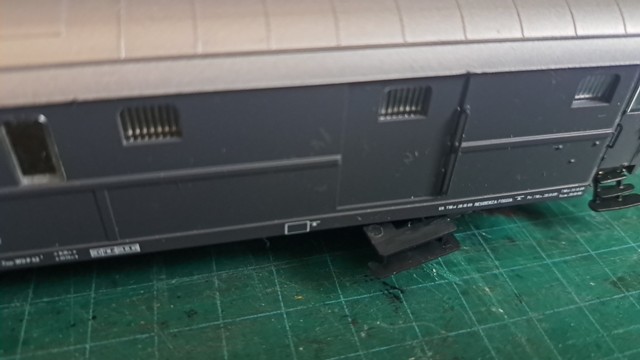

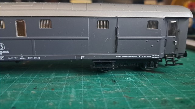

la vettura a destra, un bagagliaio, ho montato i gradini in fotoincisione di Progetto Modellismo....
Anche qui ho tagliato la fettina sotto le porte e verniciato in ardesia la porzione di telaio rimasta in vista
In più le scale di accesso al portellone sopra al carrello , invece che utilizzare i fori presenti sottoassa, sono state leggermente modificate e sono state incollate sullo stesso, in modo da non limitarne la rotazione
IMG-20260423-WA0040.jpeg [ 40.44 KiB | Osservato 3825 volte ]
IMG-20260423-WA0039.jpeg [ 48.77 KiB | Osservato 3825 volte ]
Ultima foto con particolare del gradino Progetto Modellismo e della scala per accesso al portellone incollata sul carrello
Nulla di nuovo......ma con queste piccole modifiche si possono migliorare queste vetture ormai datate, ma pur sempre valide
PS: Modifica non farina del mio sacco, ma "imparata" dall'amico Umberto :mrgreen:

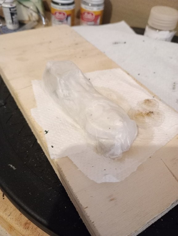

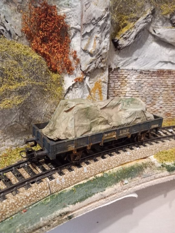

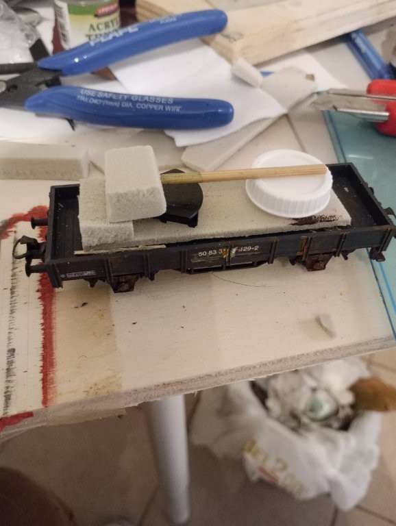

carichi telonati
avanzando un carro pianale trovato nell'armadio ho pensato ad un carico diverso dai soliti rottami o tubi optando per un telone che copre qualcosa. Girovagando per il web vi sono numerosi produttori di carichi e anche di teloni, ma, dopo una guardatina su stummi ho optato per un telone fatto secondo le tecniche dei nostri amici modellisti militari dai quali attingiamo a piene mani (vedi qdp).
come si fanno i teloni? con la carta velina.
si decide la forma del carico, ci si adatta la carta e si vernicia con più strati vernice trasparente (anche più strati di carta volendo).
Poi strati di vernici varie a pennello secco e lavaggio con invecchiante.
per ora il risultato è questo ma ovviamente le varianti anche di colore sono infinite.
IMG_20260503_173858.jpg [ 147.79 KiB | Osservato 3272 volte ]
IMG_20260503_173347.jpg [ 83.09 KiB | Osservato 3272 volte ]
IMG_20260503_150502.jpg [ 63.63 KiB | Osservato 3272 volte ]
IMG_20260503_112400.jpg [ 76.59 KiB | Osservato 3272 volte ]
