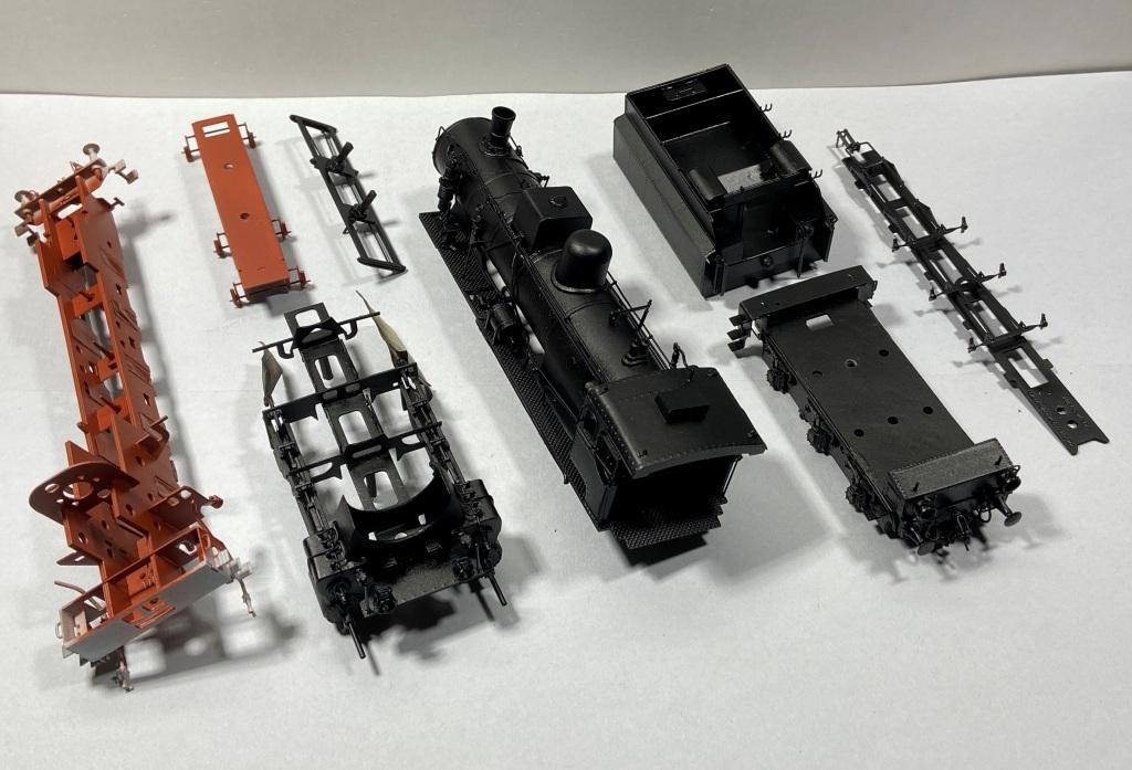

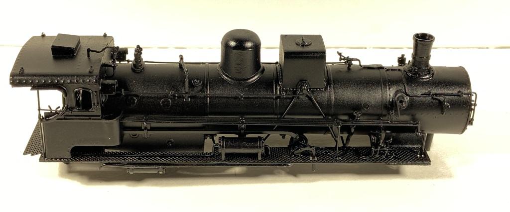

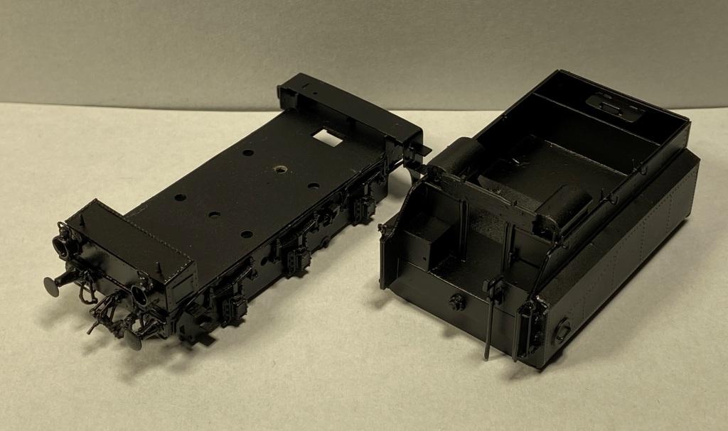

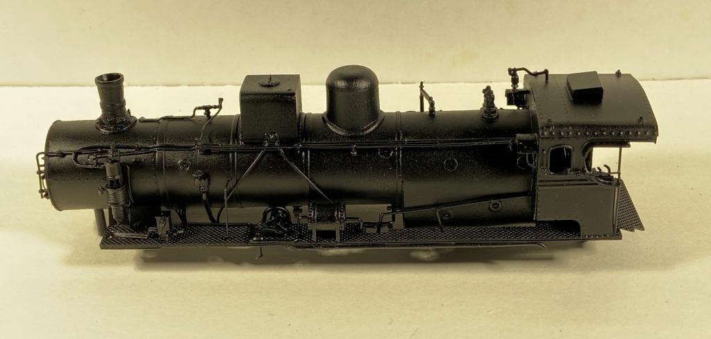

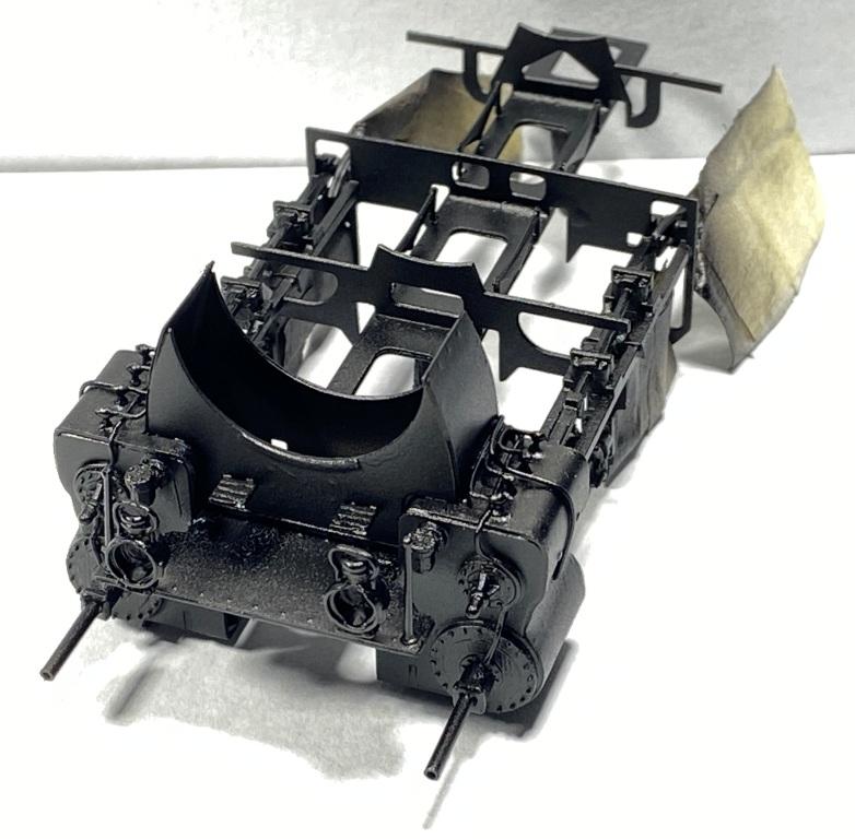

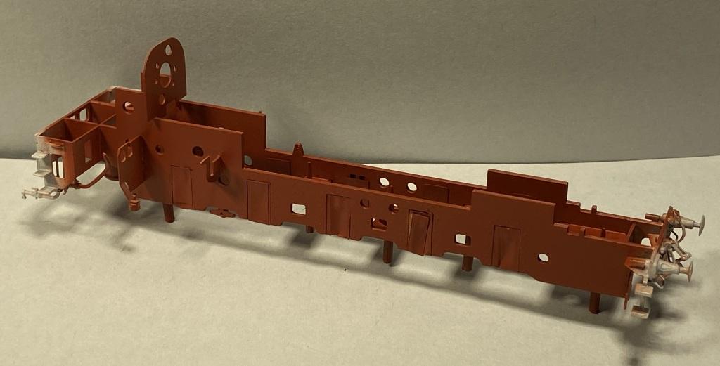

Ciao a tutti,
dopo la preparazione del fondo....sono iniziati i guai !
Probabilmente, non probabilmente, certamente o sbagliato nella preparazione della vernice del fondo
e quindi ho dovuto sverniciare tutto quello che avevo fatto e ricominciare daccapo.
Errare humanum est.... perseverare autem diabolicum....spero proprio di no ! :oops:
Quindi ho dovuto sverniciare e ripulire tutte le parti del modello e ricominciare.
Ora il risultato sembra buono....quindi andiamo avanti.
Allego alcune immagini anche se non sono definitive perchè mancano ancora molte
lavorazioni di rifinitura..... ed eventuali correzioni che mi direte
A presto
Beppe

Direi ottimo l'aspetto della verniciatura.
Qualche perplessitá sul rosso del telaio ma spesso
le foto non rendono la tonalitá reale.
 Oggetto del messaggio: Re: Realizzazione della 476-025 day by day
MessaggioInviato: mercoledì 21 giugno 2023, 17:29
Nome: Giuseppe Crosta
Iscritto il: sabato 11 aprile 2020, 10:19
Messaggi: 220
Io ho usato proprio il “rosso telaio” di Toffano :roll:
per cui non saprei proprio cosa dire….
certo che luci e sfondo non aiutano a rendere
quello che dovrebbe essere.
Piuttosto esiste una diatriba tra quelli che dicono
che l’esterno del telaio debba essere appunto rosso
telaio mentre l’interno del telaio deve invece essere
dipinto in nero….ma dalle foto che ho fatto anche al
museo di Pietrarsa mi pare proprio che sia l’interno
che l’esterno siano sempre in rosso.
Tu cosa potresti dirmi ? Hai informazioni precise ?
Magari anche con delle foto chiare !
Grazie !
Beppe

Per esperienza personale avendo lavorato sulla 740 278 e su altre del parco storico in qualità di accudiente l'interno del telaio l'ho trovato color rosso. Bisognerebbe vedere le istruzioni tecniche sulla coloritura delle macchine cosa dicono nello specifico.
Comunque per semplificarmi la vita ai miei modelli ho sempre verniciato l'interno in rosso, logicamente tutto il resto della ferramenta (freni, tiranterie varie, tubazioni varie ecc. in nero).

Finora non sono mai intervenuto, ma ti faccio ora i miei complimenti per il grande lavoro fatto.
Non è detto che Pietrarsa rappresenti la Bibbia in termini di livree, in quanto probabilmente tutte le locomotive presenti sono state restaurate in epoca successiva alla fine del grande vapore, e quindi non hanno passato una grande revisione vera e propria secondo i protocolli dell'epoca.
Ho qualche dubbio anch'io sul colore del telaio all'interno delle fiancate come pure sull'interno delle vele delle ruote.
Vero è che se all'esterno era abbastanza facile pulire le fiancate, queste all'interno erano soggette ad imbrattamenti molto pesanti.
Per certo so, per averlo letto sui disciplinari, che l'interno delle casse dell'acqua era verniciato a minio, cosa che non ha (mi pare) riscontri modellistici.
Se le botole non si aprono non si porrà la questione.
Continuo a seguire con grande interesse, misto ad invidia. Buon lavoro

Guardando sul PC ora il rosso del telaio direi che è corretto, sullo smartphone
sembrava aragosta.
Dopo anni di stasi sto riprendendo la 640 di MFAL dove avevo colorato le ruote
con il rosso ossido di ACME che però è più scuro, ma ormai devo continuare con
quello che, peraltro, mi pare lo stesso delle vaporiere Hornby.
Ah, l'interno delle ruote era in rosso ossido.
P.S. Dai un'occhiata ai respingenti: piatto a sinistra convesso a destra.
MessaggioInviato: mercoledì 21 giugno 2023, 20:04
Messaggi: 220
Grazie….per la segnalazione dell’errore ! :D
Domani provvederò alla correzione !
Non so cosa sia successo ma è successo e per entrambe le testate…. :(
Per quanto riguarda il colore ho provato a fare delle foto con tre differenti
sfondi e …ho ottenuto tre differenti tonalità di rosso telaio….era prevedibile!
Per l’interno del telaio…non so che fare a questo punto…. :roll:
Beppe

Il colore viene reso da una foto in luce naturale non sotto il sole.
Qui un esempio dello stesso carro fotografato alla luce di una lampada
e davanti a una finestra senza sole diretto.
Il colore è Lechler 006/146 Rosso ossido vecchia versione, che credo sia
quello giusto, benché quello che vedo applicato nelle loco commerciali mi
pare la versione più recente che è il codice 006/470, più scura, ma posso
sbagliarmi.
Io mi fiderei del Toffano e se l'interno del telaio l'hai fatto già tutto rosso, lascialo
com'è, si vede che in officina il grigio non ce l'avevano.
