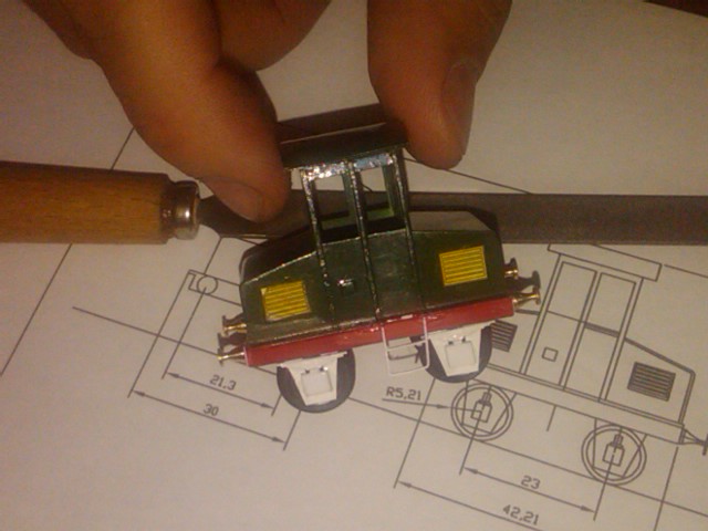

Ho aggiunto i respingenti fatti con il trapano e limette, messo la scaletta d'accesso- per il momento solo da un lato.
saluti a tutti
Sandro

Beh, Sandro, prima vuoi buttare tutto nel cestino e poi ci presenti questo oggetto carinissimo . . . :D
Complimenti, Antonello

Sandro, vai subito a prendere il cestino e recupera IMMEDIATAMENTE tutto quello che hai buttato! :lol: :lol: :lol:

come vedi sono i piccoli particolari (e la soddisfazione di averli fatti) che cambiano la visione dell'oggetto,vedrai che dopo aver costruito i corrrimano i predellini sui panconi e le sabbiere lo metterai in bacheca. .A me il mezzo e' sempre stato simpatico ma non avevo i disegni quotati ,ringrazio Antonello per avermi dato modo di costruirlo.

Certo che non ti rendi conto di quanto e' piccolo in enne finche' non tagli i pezzi !!!
Come si vede dalla foto sono giunto ai limiti del plotterino: devo riprogettare il pezzo delle modanature
perche' non si strappi staccandolo dal foglio di trasporto.
Ora mi rendo conto ancora di piu' della bravura di chi lo ha realizzato a mano partendo dal lamierino !
Io in fondo lavoro piu' tempo con le mani sulla tastiera del CAD che sul pezzo :D
Antonello

ogni tecnica ha i pro e i contro : ho montato i 4 predellini sui panconi,le scalette di accesso alla cabina con relativi tientibene.
Sono curioso di vedere i tuoi in cartoncino :wink:

Vi ringrazio,
sono soddisfatto dei risultati ottenuti,
grazie sia dei disegni messi a disposizione per tutti
e dell'incoraggiamento datomi.
ma cosa usate per fare una loco in N, dei cannocchiali? :)
gia in h0 perdi gli occhi con i particolari minuti. :)
ho perso due respingenti che mi sono caduti a terra e non li ho più trovati!
cosi alla fine ne ho fatti sei! :D
Sandro

E' plastikard da 0.25 mm, non cartoncino :D
In enne e' velocissimo per la prototipazione, ma non mi soddisfa ancora come resistenza dell'insieme.
Una volta montato me lo sono perso 3 volte sul pavimento :twisted:
Sto provando a fare le modanature in spessore piu' sottile senza strappare il tutto.
