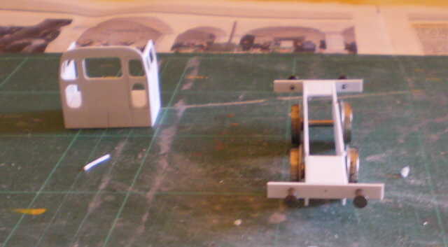

Mi sono spiegato male, intendevo che ho copiato la cabina della 235 per quanto riguarda la larghezza, la curvatura del tetto e la posizione dei vari finestrini.
Comunque ecco una foto complessiva.
Alex

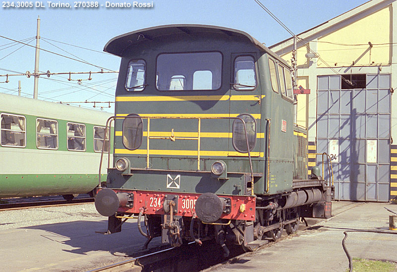

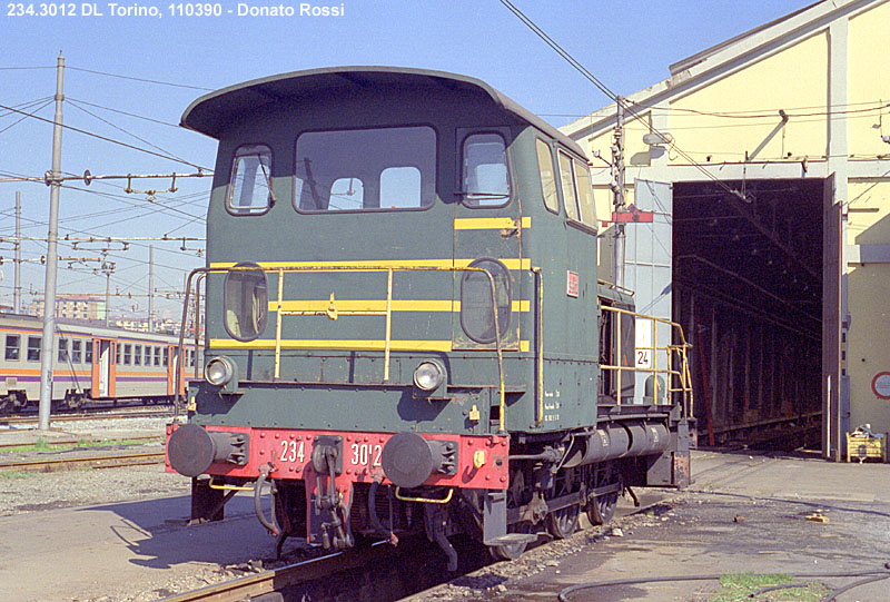

Mi sa che hai fatto i finestrini troppo grandi, guarda queste foto e fatti un'idea:
in alcune si vedono bene, ho altre foto dove si vede bene la parte posteriore ma non trovo l'orignine sul web, al massimo te le mando in mail.
Bene cmq.

Forse ho fatto troppo grandi i due oblò posteriori, per il resto mi sembra abbastanza simile alle foto. Il frontale lo devo ancora fare.
Eventualmente puoi postare il disegno della cabina per raffronto.

Max, ti riferisci a queste per caso?
Alex
