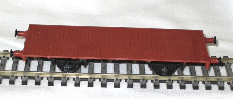

Avevo a suo tempo comprato e montato il carro P con garitta (mi viene da perorare la sua ristampa: è il solo carro della gamma che possa essere caricato) e avevo visto che un 60% dei pezzi era doppio, fra cui il telaio/pianale. Con una quaterna di boccole e due timoni d'avanzo (del secondo FF fatto su commissione), ho costruito questo pianale senza garitta nè apparato frenante. Ho limato e incollato della plastica per coprire col tavolato dove doveva stare la garitta.
Non ci metto scritte perchè non si vedrebbero; la zavorra devo sostituirla con una di piombo per renderlo pesante quanto basta per muoversi bene anche scarico.
Nella foto si solo intuiscono, ho montato anche i rinforzi diagonali all'esterno del telaio (un buon compromesso mi è parso cinque per lato.
Commento file: Pianale da residui di carro P
Carro_P_recuperato.jpg [ 75.25 KiB | Osservato 11237 volte ]
Forse il tavolato va meglio con un marrone grigiastro che non rosso vagone: al caso rimedio.
NB: un respingente era storto perchè erano appena incollati quando ho fotografato, poi sono riuscito a drizzarli tenendo come esempio un carro F.

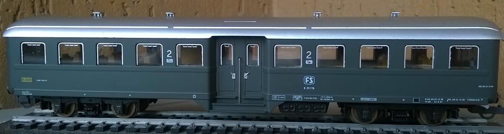

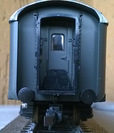

...più popolare di una Corbellini....
Era una due assi, ho innestato i carrelli recuperati dalla "IPA"; ho voluto riprodurre la versione "confortevole", con aereatori, e retroambientare il veicolo applicando i piatti tondi in luogo dei trapezioidali.
Purtroppo le marcature non sono del tutto adeguate, ma la cosa non mi disturba più di tanto.
Corbellini testata.jpg [ 57.26 KiB | Osservato 11049 volte ]
Corbellini aereatori.jpg [ 80.57 KiB | Osservato 11049 volte ]

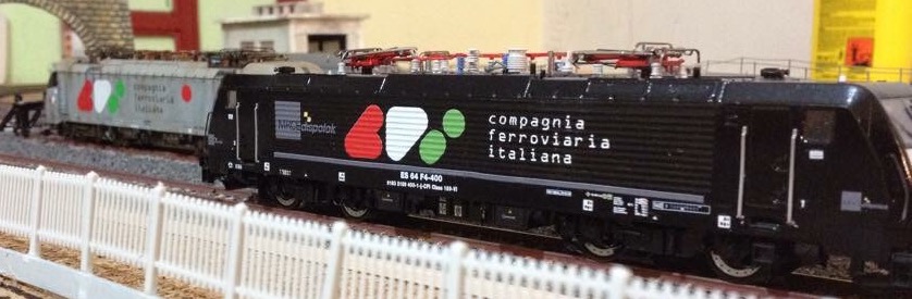

Salve ho realizzato per la prima volta e il primo ad realizzare la E189 CFI
Sverniciata e poi verniciata con le bombolette tamiya unico modo che potevo farlo, non avendo il compressore e aerografo!
E i pittogrammi applicate tramite decals
image.jpeg [ 74.41 KiB | Osservato 10766 volte ]

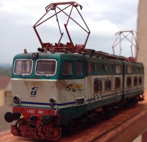

Poi tempo fa feci la sporcatura alla E655.081 della cargo con colori ad olio e tempera
image.jpeg [ 55.74 KiB | Osservato 10766 volte ]

caspita bella la e189!! dicci qualcosa in più :D

mi piace! ma dove hai preso gli aereatori?? voglio farlo pure io!!

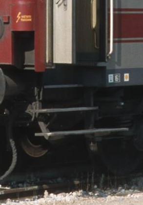

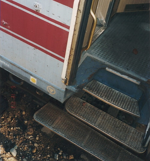

Con le scalette hai fatto un bel lavoro, anche se in realtà le carrozze di quella serie (1970) hanno le scalette con tre gradini, così per intenderci:
scalette_X_1970_01.JPG [ 85.49 KiB | Osservato 9494 volte ]
scalette_X_1970_02.JPG [ 24.29 KiB | Osservato 9494 volte ]
scalette_X_1970_03.JPG [ 17.11 KiB | Osservato 9494 volte ]
Quelle a due scalini vanno bene per le vetture serie 1968 e 1964.
